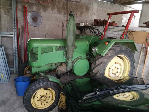

Es stand dann vor mir ein Grün Gelber D2016 Bj 1959.. Und es war Liebe auf den ersten Blick..
Zustand bei der ersten Besichtigung
Die Geschichte zu dem Schlepper ist auch bekannt.. Der Vorbesitzer ist selbst Schleppersammler, allerdings liegt dort das Augenmerk auf einer anderen Marke...
Den Lanz hatte er vor ca 20 Jahren von seinem Onkel geerbt (lässt sich anhand vom Namen im Brief und der Abmeldebescheinigung belegen) und kein Interesse und auch keinen Platz mehr dafür, und so sollte er veräußert werden.. Gottseidank, wurde er immermal laufen gelassen und auch gefahren damit sich nichts kaputtsteht und fest wird.
Der Onkel war Zweitbesitzer, der Erstbesitzer wohnt nur 2km weiter, dieser ist jedoch leider schon verstorben, allerdings sein Sohn mit dem ich Kontakt aufgenommen habe kann sich noch gut an den Schlepper erinnern.
Es war Winter, und so wurde für den Samstag darauf ein Testlauf angesetzt. Das anspringen und die Probefahrt absolvierte er ohne zu murren, bei bestem sonnigen (mittlerweile) Februarwetter, und so war der Entschluss gefasst, man wurde sich des Preises einig.

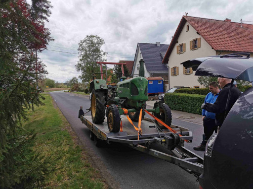

Wir hatten vereinbart, das der Lanz noch eine TÜV Hauptuntersuchung durch den Vorbesitzer bekommt, da bei ihnen sowieso bald Hof-TÜV ins Haus stand.. Nun ja aus Februar wurde schließlich Mai bis ich ihn dann mit TÜV zu mir holen konnte (auf Hänger selbstverständlich)..
Tag der Abholung

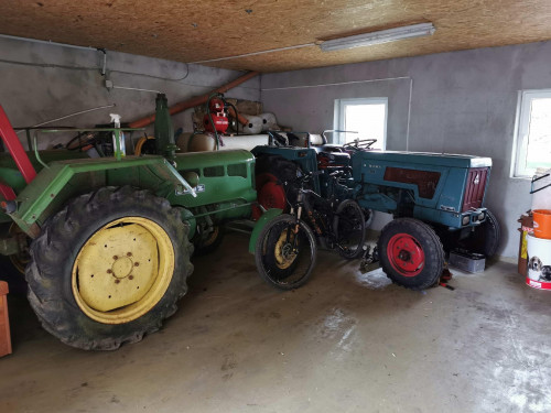

So das ist er nun zuhause :)
Im neuen (vorübergehenden) Zuhause mit seinem neuen Kollegen
