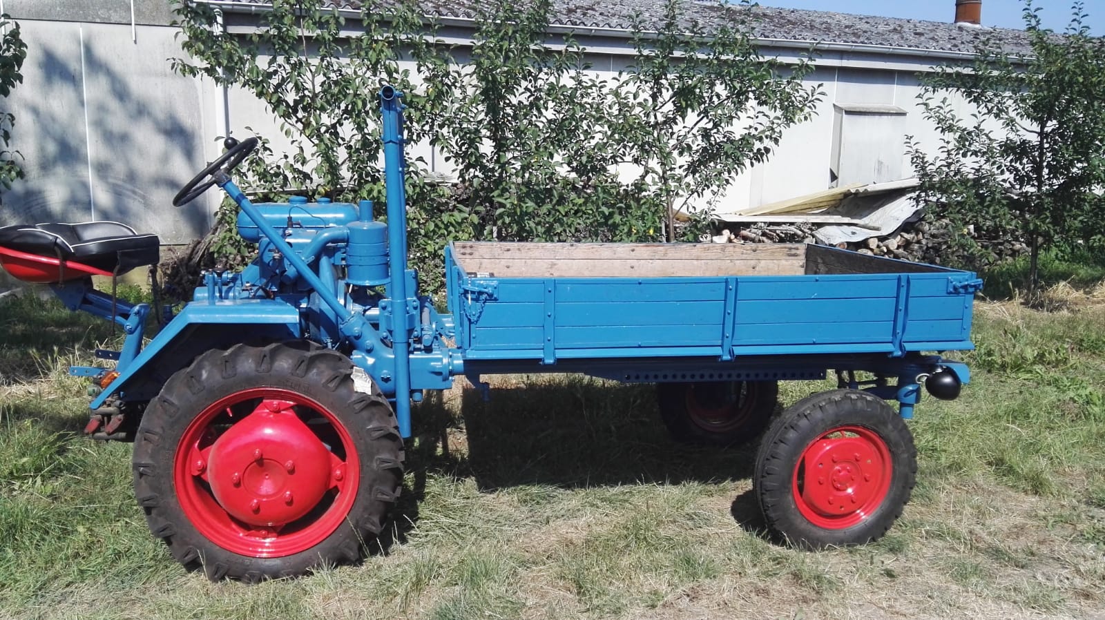

Hallo liebe Forengemeinde,
ich habe auch einen LANZ Alldog A1305? und bin auf der Suche nach eine Betriebsanleitung.
Ich habe noch folgende Probleme:
- Der Stop-Schalter fehlt mir noch.
- Die Lichtmaschine lädt die Batterie nicht auf.
Außerdem würde mich interessieren, ob damals (in den 1950er Jahren) nur ein oder zwei Rücklichter verbaut waren?
Im Anhang habe ich ein aktuelles Bild hinzugefügt.
Vielen Dank für Eure Rückmeldungen.

Moin Christian,
im Bezug auf die Bedienungsanleitung gibt es verschiedene Wege.
Entweder Du wendest Dich an das Archiv von John Deere in Mannheim oder Du schaust in den verschiedenen Auktionshäusern oder Oldtimermärkten.
Stopschalter?
Ich vermute Du meinst den ''Hebel'' zum Abstellen des Motors.
Wenn dem so ist, ist dies ein Gashebel, damals von Magura.
Bezüglich Deiner nicht ladenden Lichtmaschine kannst Du dich an einen Bosch-Dienst wenden, oder Du liest Dir hier die Restaurationsberichte über Alldog oder die kleinen Lanz Traktoren mit TWN/LT-Motor durch.
Nein, auch in den 50ger Jahren hatte man 2 Rücklichter.

Moin Christian.
Wenn nach langer Standzeit die Ladekontrolllampe nicht erlöschen will, ist möglicherweise der restliche Magnetismus aus der Feldwicklung verschwunden und muss erst wieder erregt werden.
Dazu lässt man den Motor mit erhöhter Leerlaufdrehzahl laufen und kontaktet leicht den Anschluss 61 vorne/unten am Lüfterdeckel mit einem Überbrückungskabel von Klemme 30 der Batterie.
Dabei funkt es leicht und zeigt, dass sich was tut, und müsste die LK erlöschen.
Andernfalls schaust Du mal in meine Homepage. Da findest Du unter: Technik/Lanz/kleiner Lanz eine Menge Information zu Deinem Alldog und auch zur Lima.
Schönen Gruß von Oskar
