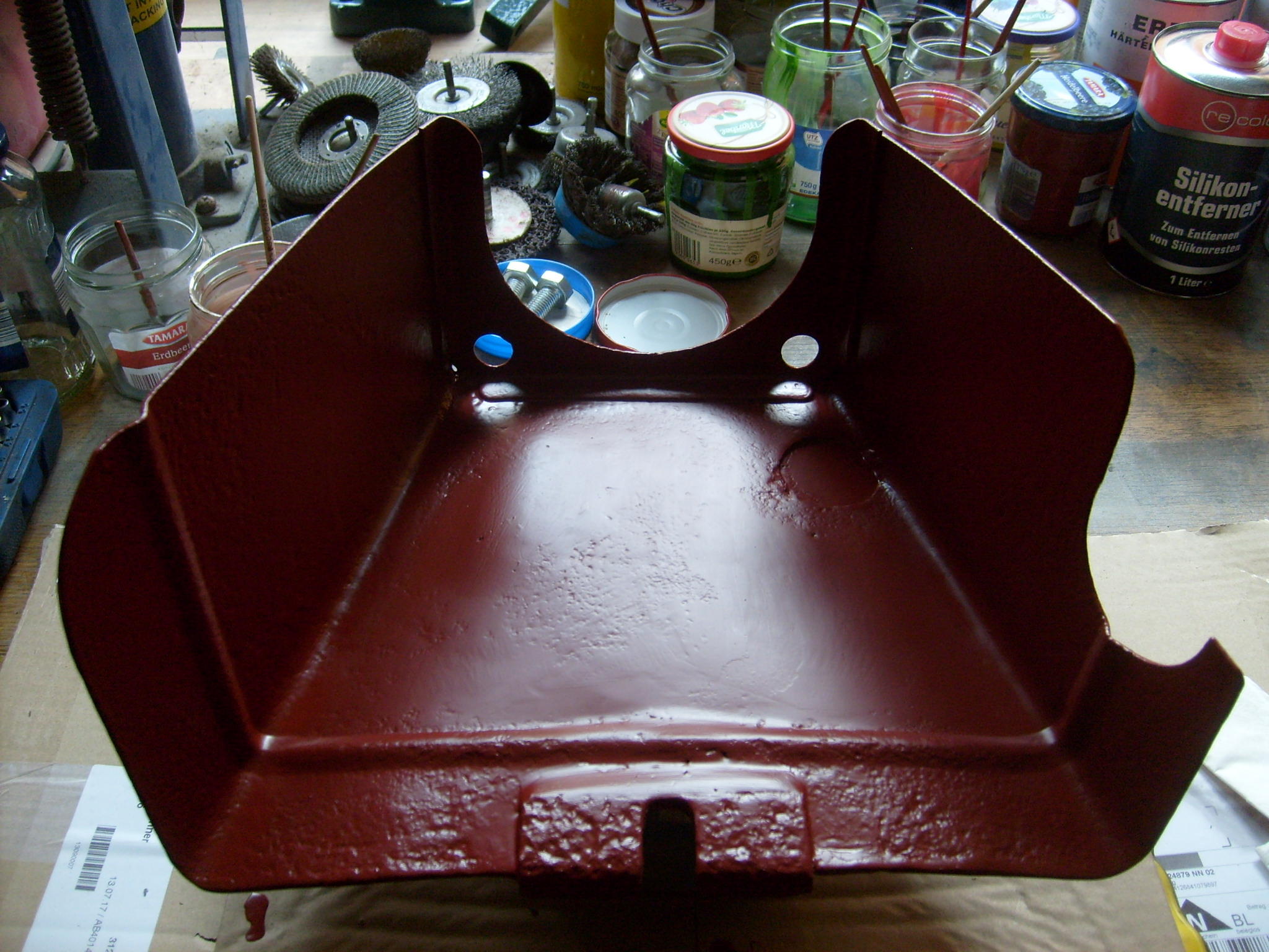

Härterverdünnung ist eingetroffen. Die ist besonders bei den momentan kühlen Temperaturen sehr zu empfehlen gegenüber gewöhnlicher Universalverdünnung.
