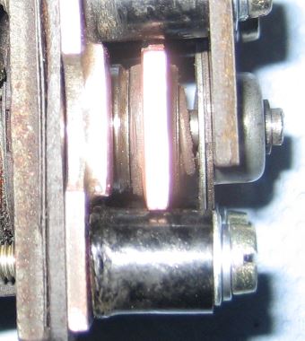

die Kontakte sind jetzt aufgearbeitet,
mit 2mm starken Kupferplätchen.

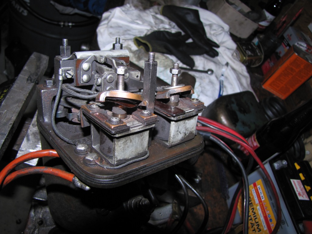

Eine weitere Ergänzung,
am Anfang stellte ich die Frage ob der Spalt zwischen den Kontakten der Brückenrelais vorgegeben ist?
Hier hat die Recherche ergeben, dass nach Kontaktschließung sich der Metallkern noch ca. einen mm weiter gegen die Federkraft drücken läßt.
Dieser 1mm gewährleistet das der Kontakt sicher schließen kann.
Steht dieser eine mm Weg nicht mehr zur Verfügung, so sind die Kontakte zu weit abgebrannt, zu weit verbogen, oder es könnte auch eine Verschmutzung in der Metallkernführung vorliegen.
Nach Aufarbeitung meiner Brückenralais steht der eine mm wieder zur Verfügung.

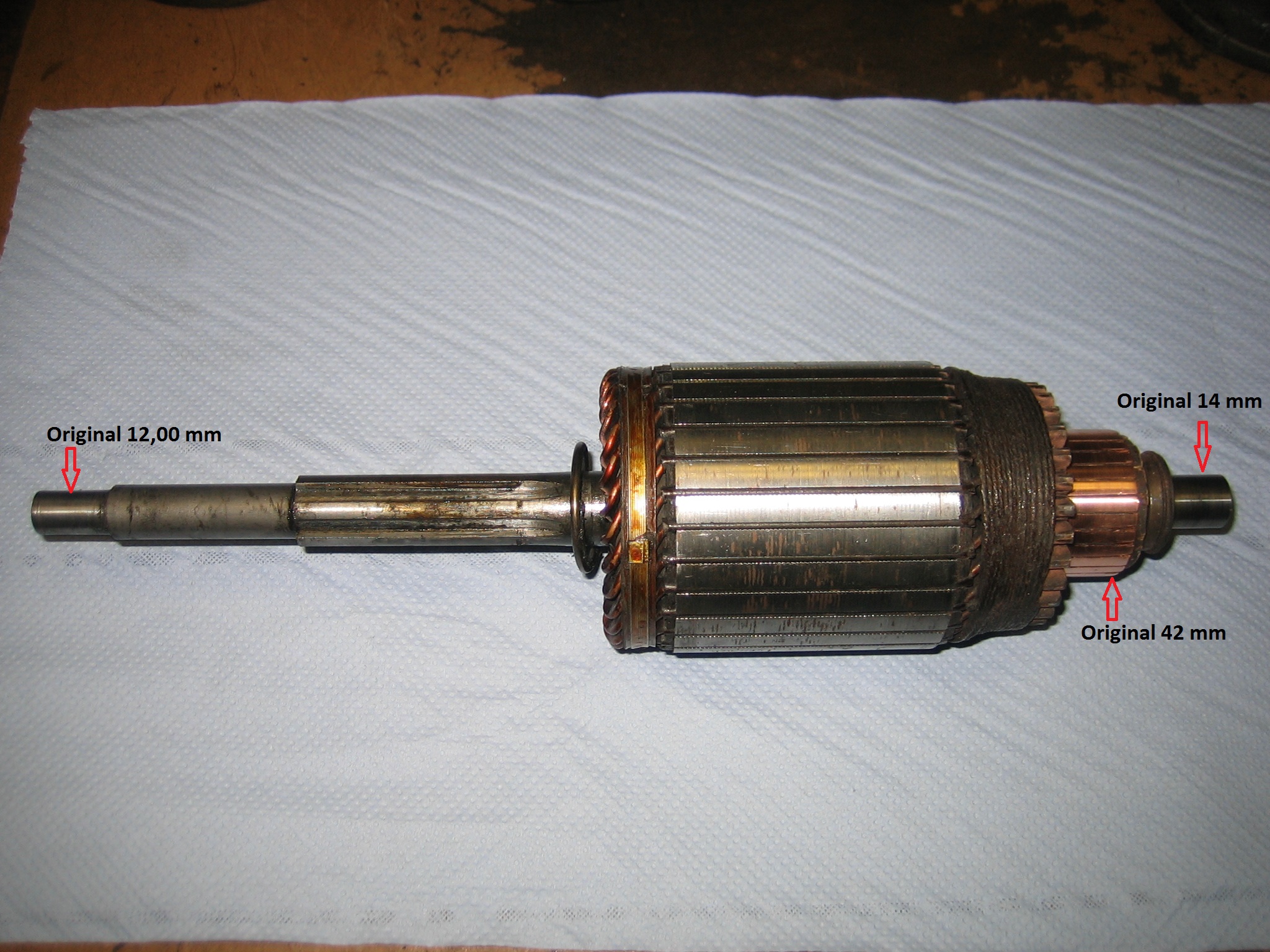

der nächste Befund.
Leider wurde derAnker ein oder mehrmals abgedreht.
Mal sehen wie lange der noch hält!?

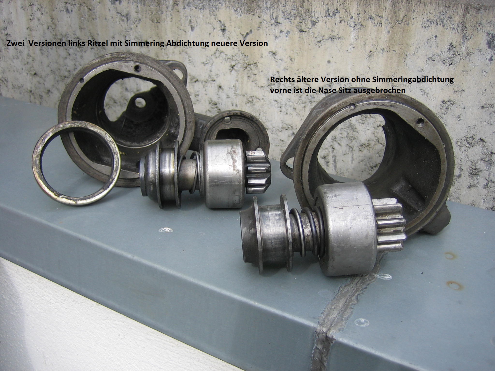

Hallo Pendelanlasserfreunde,
anbei eine weitere Info.

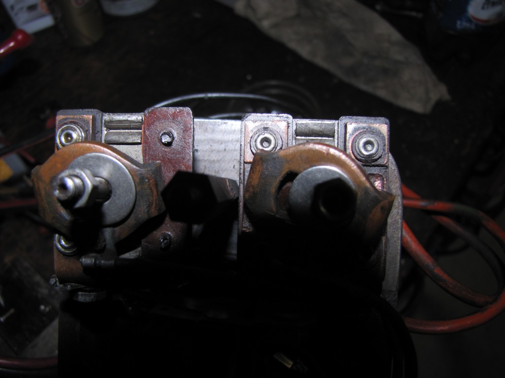

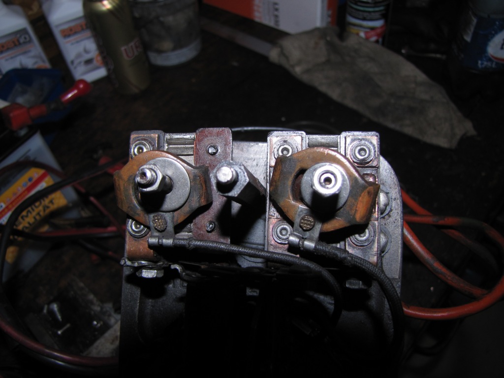

Ich bin durch die Forensuche auf diesen Beitrag gestoßen und habe mal eine "weiterführende" Frage:
Ich habe in meinem Seitenglühkopf einen Pendelanlasser, der sich doch deutlich von denen in den Halb- und Volldieselmodellen unterscheidet. Es ist einer mit Handeinrückung, ich glaube, die (oder einige Typen nur?) Eiler hatten auch so einen.
Darum soll es erstmal aber garnicht gehen, sondern wiederum um das Brückenrelais:

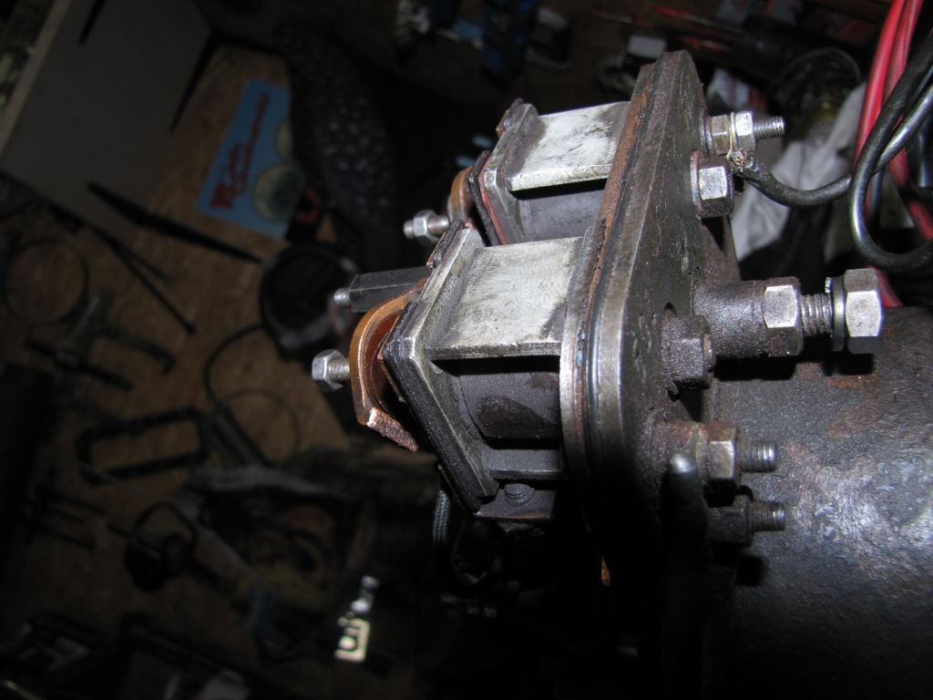

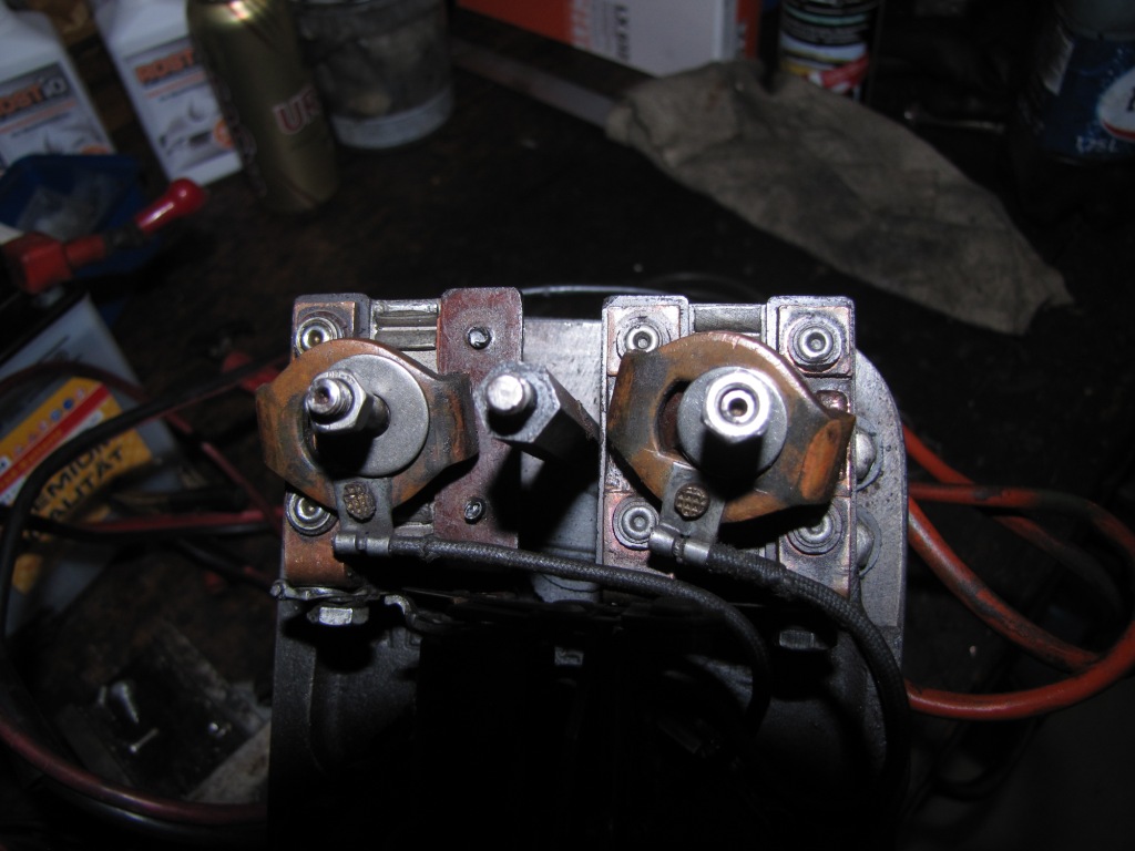

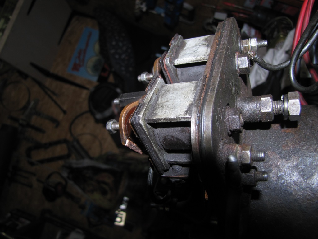

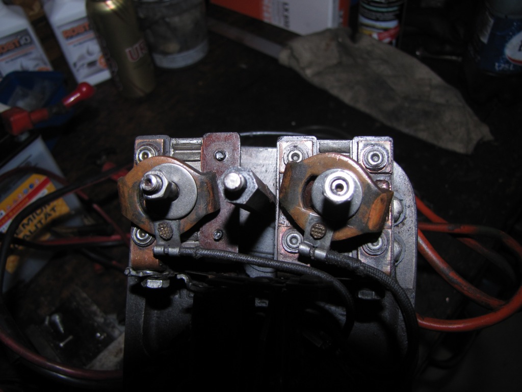

Bei mir sind die Relaiskontakte, die bei der oben gezeigten Ausführung geschraubt sind, angenietet. Und bei einem Kontakt muß es richtig heißen: "gewesen". Dort fehlt der komplette Nietkopf, ist wohl mal zu warm geworden (Alu...).
Daher jetzt die Frage: Hat jemand die Nieten schon mal ersetzt - welche habt Ihr genommen? Sehen ein bischen aus wie "Popp-Nieten. sind es aber sicher nicht. Ich würde ja auch gerne durch eine Schraube ersetzen - M3 würde passen. Das Nietloch ist aber schon 3mm...
Kennt jemand diese Ausführung und hat Tipps für mich?
Danke!
P.S.: Habe heute ,al ein paar Fotos gemacht. Das Problem mit dem Ausbohren ist das senkrechte Blech, welches genau unter dem Nietloch liegt. Nin schon am überlegen, ob ich da ein Stück wegdrehmeln kann und dann einfach eine Mutter unterlege.

Beitragvon Socke » 07.01.2019, 18:26
Das vierte Bild fehlte
