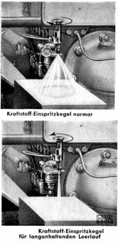

Jetzt in der Oldtimerszene sind Glühkopf-Bulldogs zu häufig unter geringer Last mit einem zu breit eingestellten Spritzwinkel oder viel zu breit und fein vernebelnden Superdüsen unterwegs. Dabei verrußen Dieseltröpfchen auf den oberen zuerst abkühlenden Teilen der Glühnase. Ruß wirkt wärmeisolierend und verschlimmert den Zustand mit schwierigerem Start und unruhigem Motorlauf. In der Hast wird dann oft ohne Kenntnis der Ursache an der Grundeinstellung des Motors gefummelt und alles noch schlimmer.

Ich werde nochmal den Einspritzkegel prüfen. Denn, wo ich den Bulldog auf den Feld genutzt habe (1966) und er auch ran musste, wurde mir immer gesagt, dass ich die Düse 1 bis 2 Umdrehungen aufdrehen sollte, damit er besser zieht!
