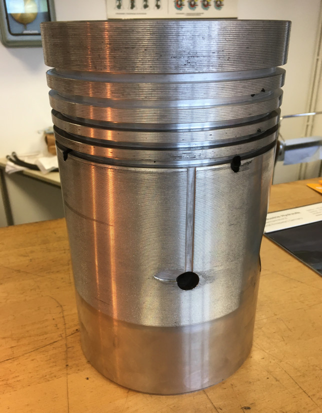

Beitragvon Lutz » 23.12.2019, 08:07
mein neuer alter Kolben.
Nach Werksangaben, konisch und ballig.
Ringnuten nachgestochen, gestählt.
1,1mm kleiner im Durchmesser.
Jetzt muss der Zylinder passend gebohrt werden.
Gruß Lutz

Re: Kolben D5006 Zeichnung / Maße
Beitragvon falcon » 23.12.2019, 11:14
Mahlzeit,
für mein Verständnis: du hast deinen originalkolben 1,1 mm dünner drehen lassen. Hast du einen neuen Zylinder zur Hand? Weil den jetzt passend aufbohren?!
Beitragvon Lutz » 23.12.2019, 12:38
falcon hat geschrieben:Mahlzeit,
Der Zylinder hat hat eine Laufbuchse.
Istmaß 188mm
Gruß Lutz
Beitragvon falcon » 23.12.2019, 15:07
jetzt habe ich verstanden / richtig gelesen, du hast einen neuen alten kolben.... dachte du hättest deinen alten originalen kolben genommen.
