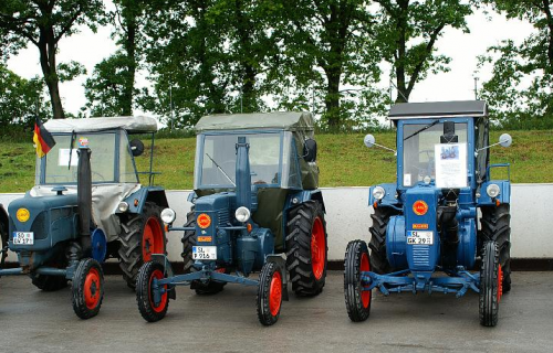

Zur Anschaung 2 Bilder: Unten 3 Lanz-Verdecke nebeneinander, in der Mitte mein D1706 allseitig auch über dem Beifahrersitz dicht.

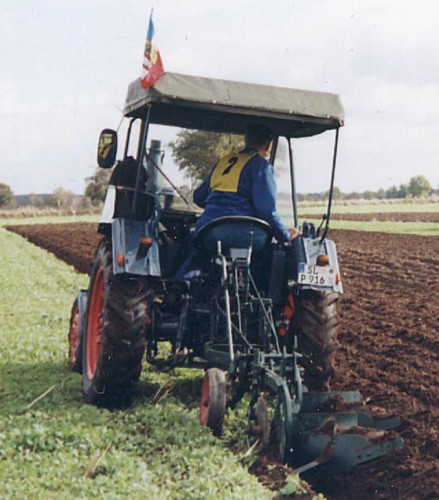

Unten mein D1706 beim Pflügen mit offenem Verdeck und dem Infoblatt an der Beifahrerreling. Auf dem Beifahrersitz steht mein Rucksack mit Happy und co.

Hallo Oskar, danke für deine ausführlichen Tips und Bilder. Sehe ich das richtig, daßder Wischer unten montiert ist ?.
