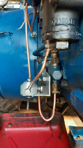

Hallo Leute,
wird mal wieder Zeit auf der Ursus-Seite etwas zu posten.
Mein Ursus hat eine elektrische Startanlage, also Anlasser und Zündkerze sowie zweiteiligen Tank mit Benzinkammer.
Nun fehlt mir eine Umstelleinrichtung Benzin-Diesel wie es viele Glühköpfe haben. Ich habe eine provisorische Einrichtung gebastelt mit zwei Abstellhähnen und möchte einen möglichst originalen Umsteller einbauen. Ein Bild füge ich bei.
Wer kann mir mit Bildern oder Vorschlägen helfen einen passenden Umsteller zu finden? Wer hat das wie gelöst?
Ich würde mich freuen etwas von Euch zu hören.
Beste Grüße
Papafox
Re: Elektrische Starteinrichtung
Beitragvon Frank K. » 13.01.2020, 19:50
Guten Tag
Nach meinem Kenntnisstand sieht der originale Umsteller eines Ursus C451 (letzte Baureihe/mit 3-Punkt-Hydraulik) so aus wie auf dem angefügten Foto.
Mit freundlichen Grüssen, Frank.
Frank K.
Beiträge: 19
Beitragvon papafox » 16.01.2020, 10:40
Hallo Frank,
ja genau diesen Umsteller suche ich, Angebote habe ich schon vorliegen allerdings ohne Bild.
Papafox

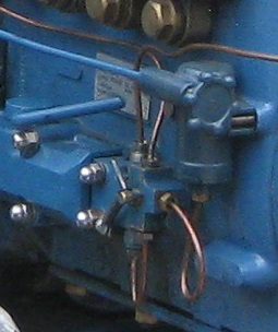

Beitragvon papafox » 21.04.2020, 11:48
Hallo Lanzer,
nachdem sich in Sachen Kraftstoffumsteller aus dem Forum nichts ergeben hat habe ich weiter nach einer Lösung gesucht und bin fündig geworden. Es ist zwar keine Originallösung aber wenn keine Originalteile mehr verfügbar sind muss man eben improvisieren.
von der Fa. Bosch habe ich einen 3 Wegehahn aufgetrieben der sehr gut an die Maschine passt und beste Funktion aufweist. Bild im Anhang.
Beste coronafreie Grüße
Papafox
