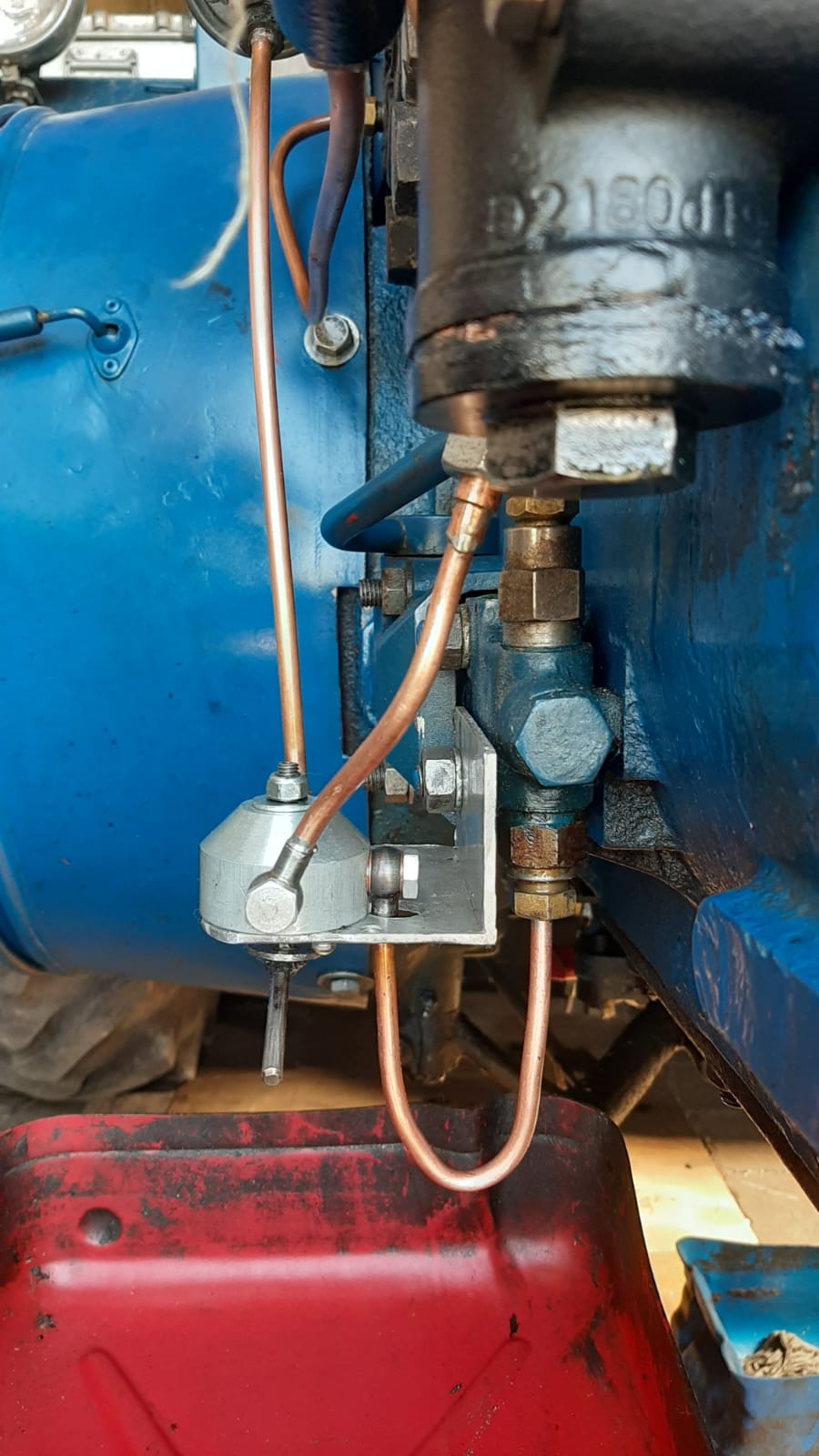

Beitragvon papafox » 21.04.2020, 10:48
Hallo Lanzer,
nachdem sich in Sachen Kraftstoffumsteller aus dem Forum nichts ergeben hat habe ich weiter nach einer Lösung gesucht und bin fündig geworden. Es ist zwar keine Originallösung aber wenn keine Originalteile mehr verfügbar sind muss man eben improvisieren.
von der Fa. Bosch habe ich einen 3 Wegehahn aufgetrieben der sehr gut an die Maschine passt und beste Funktion aufweist. Bild im Anhang.
Beste coronafreie Grüße
Papafox
