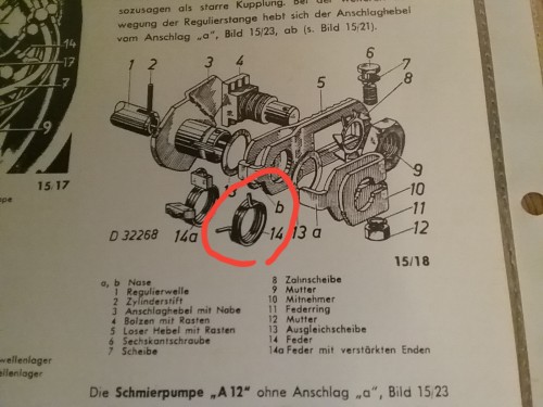

Hallo, an meinem D2016 ist die Feder(Schenkelfeder /Drehfeder) am Regulierhebel des Ölers gebrochen. Vielleicht kann mir jemand einen Tip geben, wo ich so eine Feder kaufen kann.
Habe schon bei diversen Federnlieferanten geschaut, aber noch nicht das passende gefunden.
Gruß Volker

frag mal bei Lars Dreyer de ist ein Volldieselspezialist.

Lars Dreyer überprüft die Ölpumpen und stellt sie neu ein ,dabei wechselt er auch solche Teile wie die Feder,,,,hatte einen Motorschaden am Schmalspur weil diese Feder defekt war .
Gruß Pirmin Fußer
