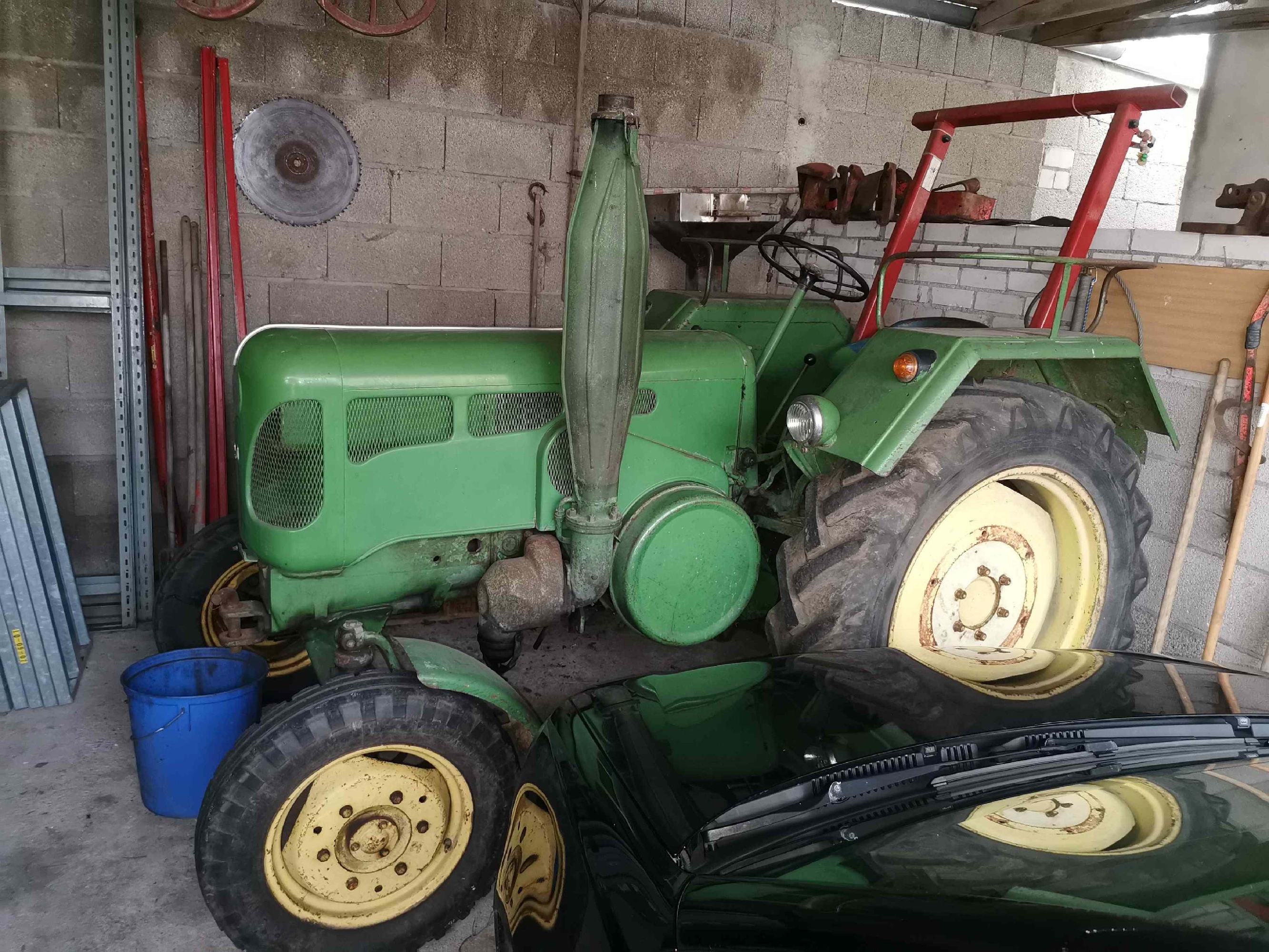

Es stand dann vor mir ein Grün Gelber D2016 Bj 1959.. Und es war Liebe auf den ersten Blick..
Zustand bei der ersten Besichtigung

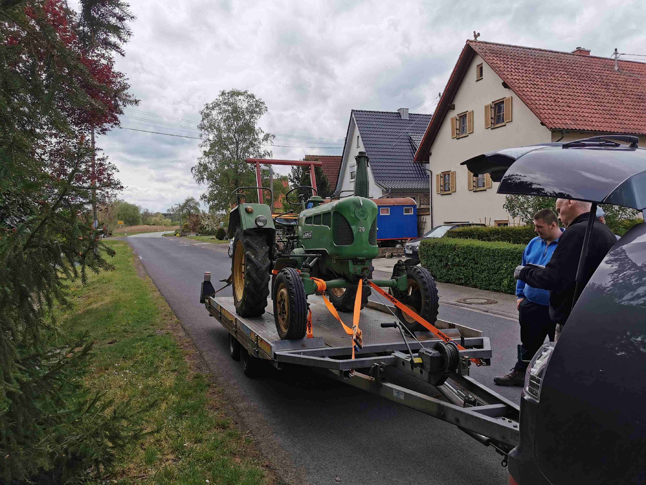

Wir hatten vereinbart, das der Lanz noch eine TÜV Hauptuntersuchung durch den Vorbesitzer bekommt, da bei ihnen sowieso bald Hof-TÜV ins Haus stand.. Nun ja aus Februar wurde schließlich Mai bis ich ihn dann mit TÜV zu mir holen konnte (auf Hänger selbstverständlich)..
Tag der Abholung

So das ist er nun zuhause :)
Im neuen (vorübergehenden) Zuhause mit seinem neuen Kollegen

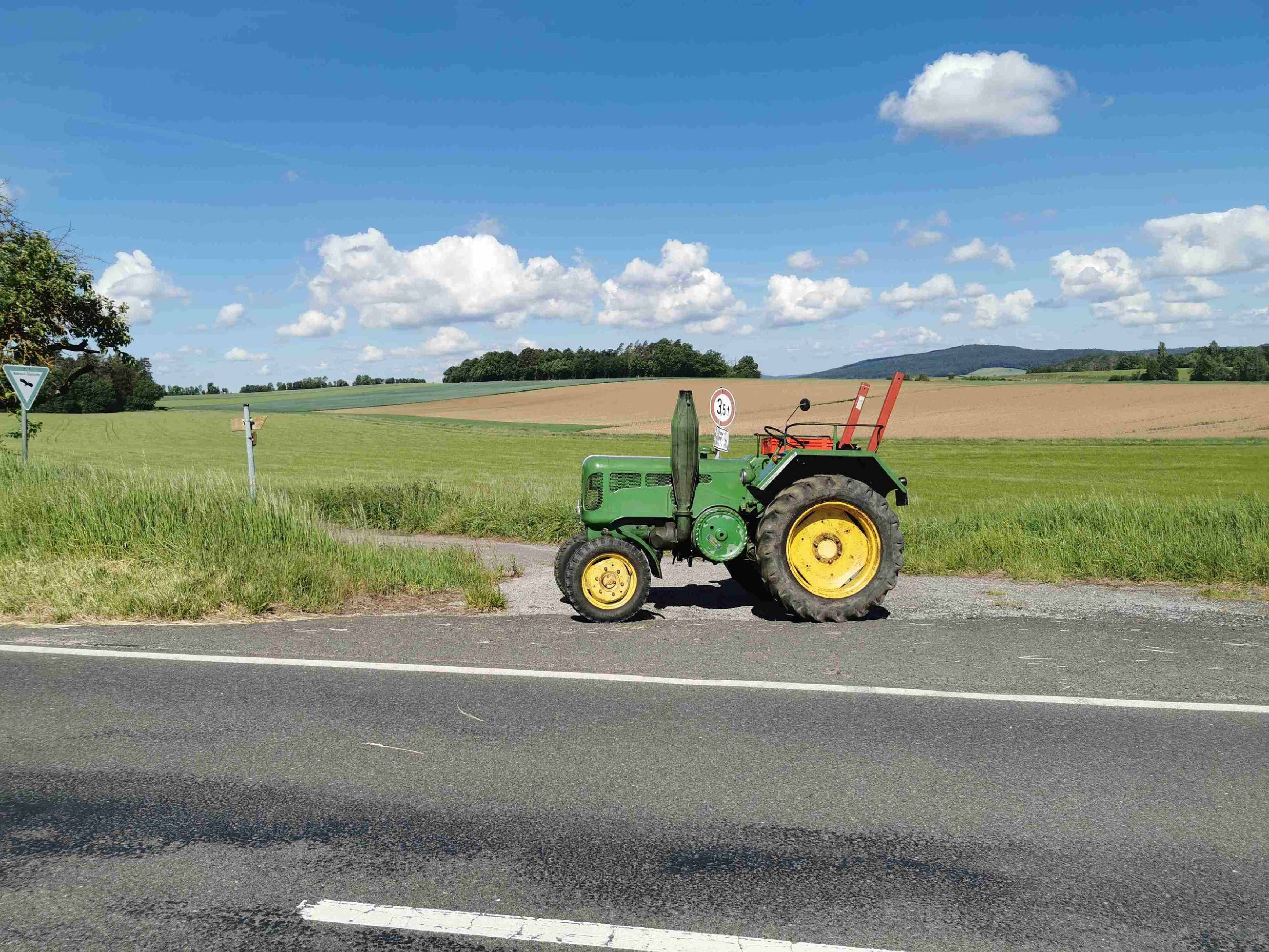

Bei einer der diversen ersten vorsichtigen Ausfahrten
Nun ja wenn jemand was wissen möchte oder Tipps hat - ich freue mich über jede Antwort!!
