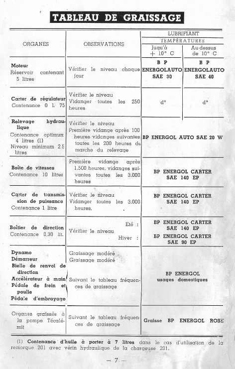

Beitragvon Lanz_3606 » 20.07.2012, 21:07
Hallo Volker, ich habe auch einen Vierzon 201. Getriebeöl ist das SAE 140er, die Hydraulik ist m.E. separat, hierfür wird SAE 20W empfohlen. Siehe Anhang Handbuch S.7. Gruß aus Speyer!
Auszug Handbuch Vierzon 201

Entschuldigung für die späte Antwort und Danke für den Hinweis bzgl. Füllmengen!
