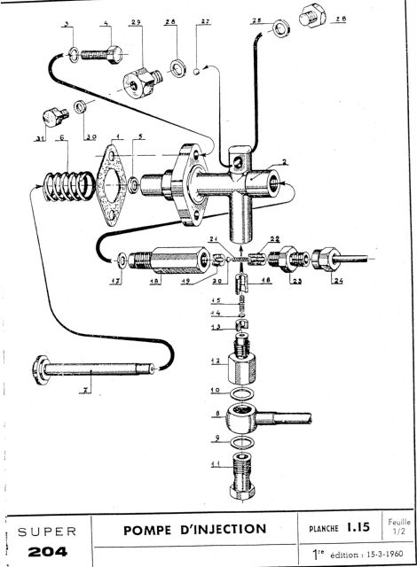

Ich habe noch eine Abbildung von der Pumpe, die bei mir eingebaut ist.
Nach erster Recherche bin ich nicht sicher, ob die überhaupt werksseitig im 201 verbaut war. Spricht eher für den 204, die aber weitestgehend baugleich sind.
Auch von "launischen" Ventilen ist die Rede.
Aber eine Lösung habe ich noch nicht gefunden.
Hoffe auf eure Hilfe!

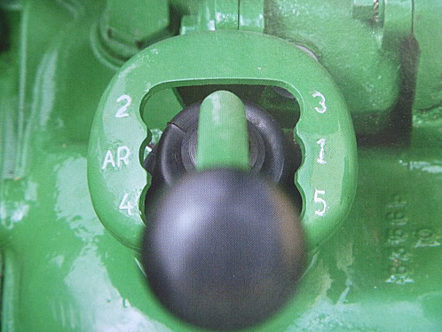

Hier noch das Schaltschema des SF Vierzon 201: (AR=arrière=rückwärts)
Lasse mir das gerade bei knoeppe.de auf dem Schaltknauf verewigen!
LG Steffen

Hast Du denn auch die Einspritzpumpe eingebaut, die ich habe? Es gibt hier ja noch eine Entlüftungsschraube oben an der Pumpe.
Sollte man die geöffnet oder geschlossen haben beim Vorpumpen?
Habe ich diese geöffnet, dann kommen hier nur ein paar Bläschen beim Vorpumpen raus.

Danke auch für das Schaltschema. Umständlicher ging es wohl nicht mit den Gängen :?: :P

den Hebel am Sitz auch ganz nach vorne in das erste Loch stellen. Die Entlüftungsschraube an der Einspritzpumpe nach einiger Zeit schließen und weiter pumpen. Da brauchst Du in der Tat Geduld, dauert einige Minuten, bis vorne der Diesel rauskommt. Ich müsste die gleiche E-Pumpe haben wie Du, meines Wissens gibt es hier zwischen den E-Pumpen von 201-204 keine großen Unterschiede, müsste also gehen, wenn die Pumpe in Ordnung ist. Weiterhin viel Geduld ...
