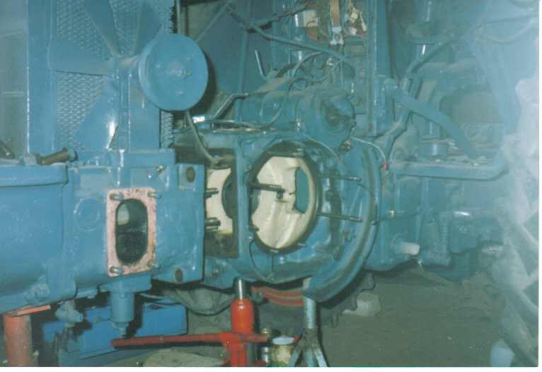

Beitragvon Jerry » 18.11.2009, 17:46
Guckst du hier....
So hab ich das mal vor 20 Jahren gemacht.
Hatte allerdings den Kopf runter, daher war das Schieben des
Kolbens kein Thema.
Das Lösen der Pleuelschrauben ist nicht das Problem, da kommst
du von oben dran, viel schwieriger ist das Sichern der Kronenmuttern.
Die Splinte kannst du zur Not auch mit den Muttern abdrehen,
steht sogar im Handbuch als Tip.

Beitragvon Jerry » 18.11.2009, 20:32
@ Goleer:
Da muss ich dir aber energisch widersprechen: Ich bin der Erste!
Auf dem Foto ist der Kolben nämlich noch drin.... :D
Nein, mal ohne Scheiß, die Aktion damals war völliger Schwachsinn.
Einfach einen Flansch weiter vorn trennen (falls man mehr Platz haben will),
Bock mit Achse zusammen wegrollen, Kopf vorweg und raus mit dem
Kolben. Macht eher weniger Arbeit als das Gebastele was ich gemacht habe.
Geht aber auch problemlos wenn du den Vorderachsbock dran lässt,
hab ich diesmal auch so gemacht.
Entscheide selber. Soweit wie ich brauchst du natürlich nicht zu zerlegen,
aber ohne Kolben ziehen geht's nicht.
