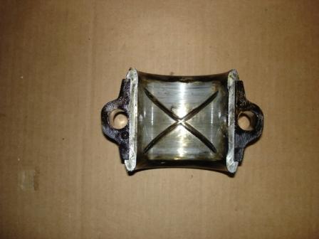

danke für die Tipps! Mit dem Kantholz hat es dann funktioniert. Das Lager hat einige Riefen und an einigen Stellen ist dasWeißmetalllager leicht messingfarben. Fehlt hier schon das Weißmetall?
Das Lagerspiel ist zu groß. Es liegen auf beiden Seiten noch eine Beilage drin. Bringt es was, wenn mann nur die Beilagen weg läßt, oder muß mann an der Lagerschale (und Pleuel?) Material abtragen?

ein paar Riefen sind da, aber mehr am Rand. Muß mal versuchen Fotos einzustellen. Da es ein Weißmetallager ist, kann man es nur neu ausgießen lassen, wenn die Schicht aufgebraucht ist? Oder gibt es eine andere Lösung?

Die Lagerschalen gibt es als Untermass neu zu kaufen. Dann kannst du die bei einem Motorinstandsteller bearbeiten lassen.

aber mein Lager hat keine herausnehmbaren Lagerschalen (Bj. 35).?

habe mir heute das Pleuellager noch einmal genau angeschaut :oops: : es hat doch herausnehmbare Lagerschalen!!! Ich glaube, ich brauche eine Brille! :shock:
Ron
...hier noch ein Foto von der gerade ausgebauten Lagerschale (ungeputzt)
