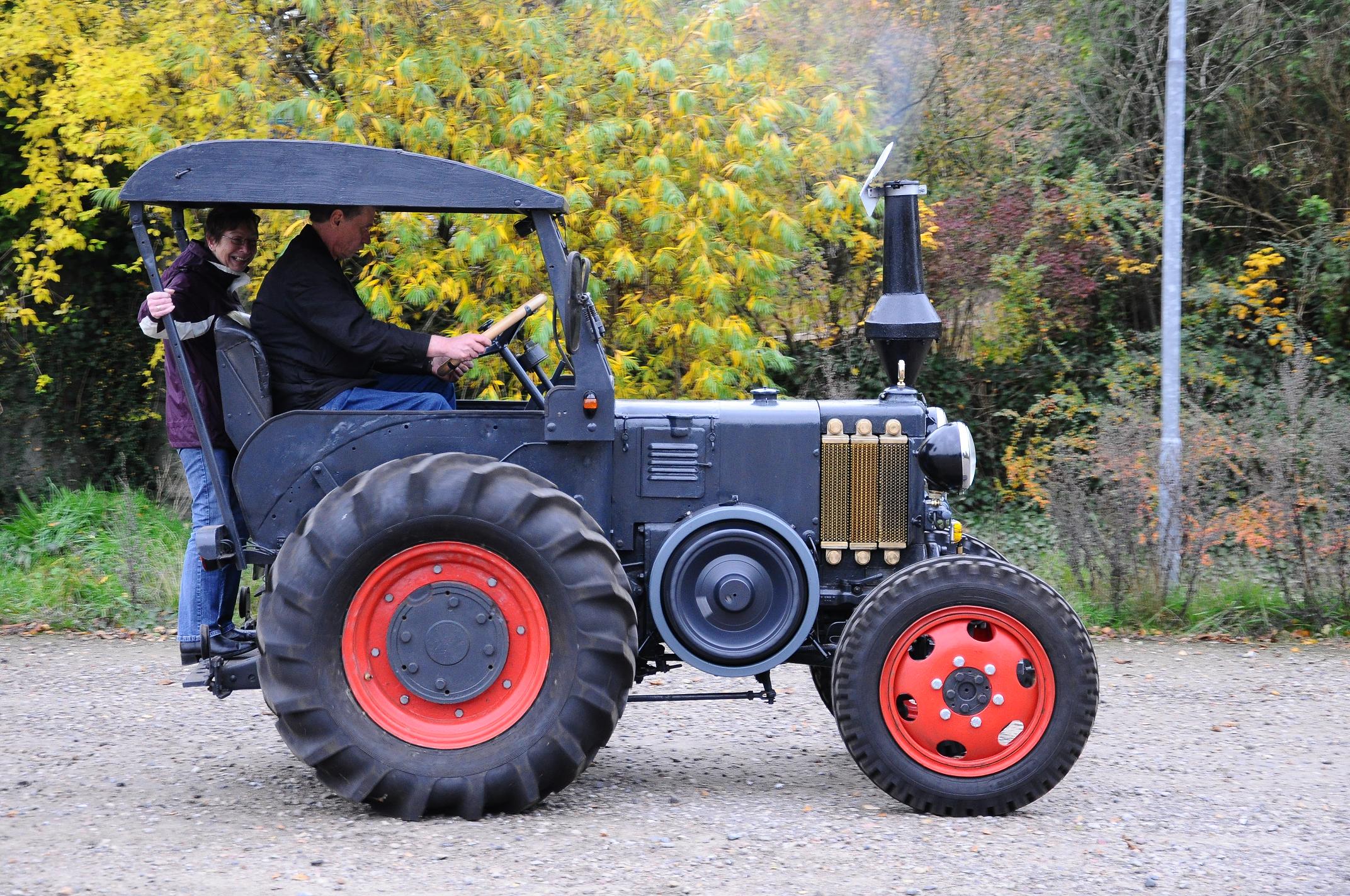

Beitragvon Pumpe » 25.03.2012, 18:02
Also dann,
hier ein Bildchen vom "Kleinen".
