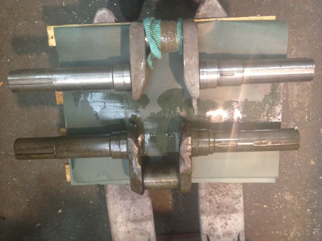

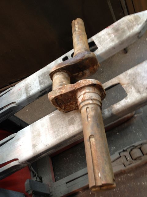

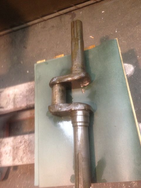

ich bräuchte mal wieder einen Fachkundigen Rat von euch. Ich habe gestern eine Kurbelwelle gekauft, weiß aber nicht genau von welchem Fahrzeug sie ist. Von einem Bulldog ist sie, da bin ich mir ziemlich sicher. Der Hubzapfen ist 90mm die Schwungradsitze sind 80mm. Allerdings ist alles spiegelverkehrt zu der Welle aus meinem Lanz. Ausserdem ist die Aufnahme für den Ölschleuderring nicht vorhanden. Die Aufnahme für den Exzenter ist auch anders. Seltsam finde ich auch, dass die Nut für das Lenkrad nur auf einer Seite ist. Wäre schön wenn Ihr mir helfen könnt. Sie scheint noch nie gelaufen zu sein und wenn nur sehr wenig. Wenn ich weiß wo sie rein gehört kann ich damit bestimmt jemanden glücklich machen.
P.S.: Es handelt sich um die dunkle Welle. Die Helle ist eine aus meinem 9506 zum Vergleich.

Und noch ein Bild.

vielleicht ist sie ja von einem verdampferbulldog !!!
gruß andre

das ist wahrscheinlich eine vom 15/30. Ist denn noch eine Schleppernummer auf einem der Kurbelwellenenden?
Re: Unbekannte Kurbelwelle
Beitragvon Ölmännchen » 20.06.2012, 07:48
Ich habe keine Nummer gefunden. Aber ich vermute halt auch, dass sie noch nie montiert war, da ich keinen Verschleiß verstellen konnte.
