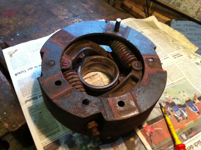

nachdem ich jetzt meinen Unimog fertig habe gehe ich jetzt wieder an meinen Lanz D7506. Hatte das Reglerschwungrad bereits seit längerem demontiert und wollte jetzt den Regler abbauen und zum Überarbeiten geben.

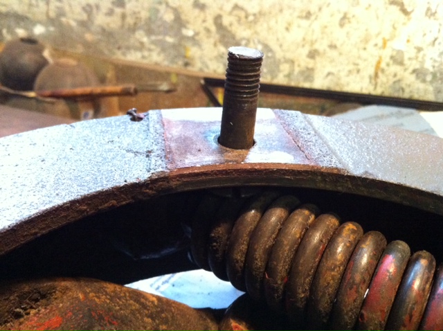

Da die Schrauben sehr stark verrostet waren, habe ich sie mit der Flex aussen geköpft.
Meine Frage jetzt nur wie läuft es eigentlich beim Aus- bzw. späteren Einbau des Reglers in das Schwungrad mit der dritten Schraube die hinter der Leerlauffeder sitzt? Wird der Regler erst im Schwungrad komplettiert oder gibt es einen Trick?

Hier noch mal Bilder zum Thema...

hallo;
ganz einfach.
Du schraubst die Schraube an der Leerlauffeder ganz heraus, danach lässt sich die Feder etwas weg drücken und die 3 Schraube geht heraus.
Beim Einbau, erst 3 Schraube einsetzen und dann die Schraube an der Leerlauffeder wieder ein drehen. Einstellung am Fahrzeug vornehmen.
Paul
