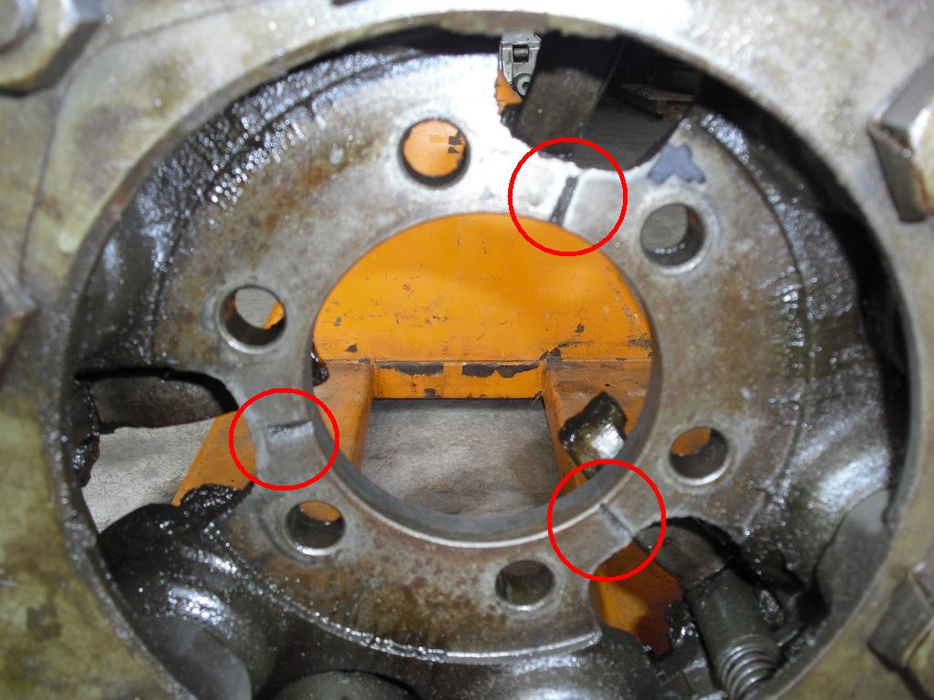

Ich habe bei meinem Bulldog (8506, Bj.49) nach dem Ausbau der kleinen Scheibenkupplung mit großer Riemenscheibe festgestellt, dass der 6-Loch Flansch an der Riemenscheibe an drei Stellen, wo das Material ausgespart wurde, gebrochen ist, bzw. jeweils ein feiner, nach aussen durchgängiger Haarriss zu erkennen ist....
Wer von Euch kennt sowas? Ist das eine bekannte Schwachstelle?
Kann man das akzeptieren oder besteht im Betrieb eine Gefahr?
Eine Reparatur scheint mir nicht möglich zu sein.
Falls jemand eine Adresse kennt, wo man Originale oder Nachbau Riemenscheiben bekommen kann, wäre ich dankbar.
Schönen Dank schon mal vorab für Eure Infos dazu

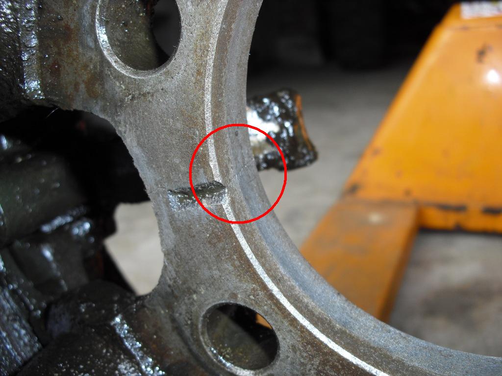

Beitragvon HL Holstein » 11.09.2012, 20:57
ich habe mal zwei Bilder geladen.
Auf dem ersten Bild kann man sehr gut die drei Kerben (Sollbruchstellen?) erkennen. An diesen Kerben haben sich die Risse gebildet und laufen komplett einmal durch das Material (siehe zweites Bild)
Kann sich jemand erklären, warum man diese Sollbruchstellen eingebaut hat? Es sollte dann ja an dieser Stelle reißen und nicht woanders..
@Marcel: hast Du das entsprechende Lanz-Rundschreiben dazu ausfindig machen können? Ich würde dann davon ausgehen, dass man mit der gebrochenen Riemenscheibe beruhigt weiter fahren kann, ohne dass größere Schäden zu erwarten sind. Wie gesagt, an allen drei Stellen sind bei mir die Risse vorhanden.
