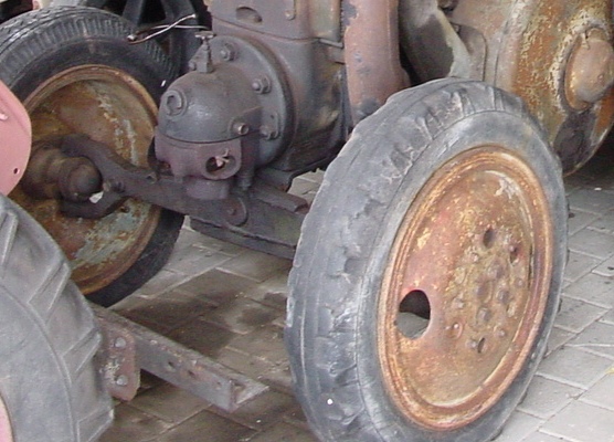

die 4 Bolzen- Achse für D350x ist definitiv original und wurde vermutlich in kurze Zeit ab 1937 verbaut. Habe schon mehrere Beispiele gesehen, das ist nicht DDR! Es gibt passende Lanz- Felgen dazu, ebenso wie die Gussvorderräder des D3500. Also kommt durchaus hier und da mal vor. Siehe auch die beiden Foto's, etwas schlecht erkennbar, aber beides Achsen mit 4 Radbolzen.

Auf deinem Foto sind die 4 Schrauben leider nur schlecht zu erkennen, wurde der Adapter (5 auf 6-Loch) umgebohrt???

also auf meinem Foto wurden an einen D3506 fälschlicherweise zu DDR Zeiten 20 Zoll Felgen drangeschraubt. Daher gibt es hier Radadapter-Scheiben von 4 auf 6-Loch. Aber die Achse ist wiegesagt eine 4-Loch Achse.
