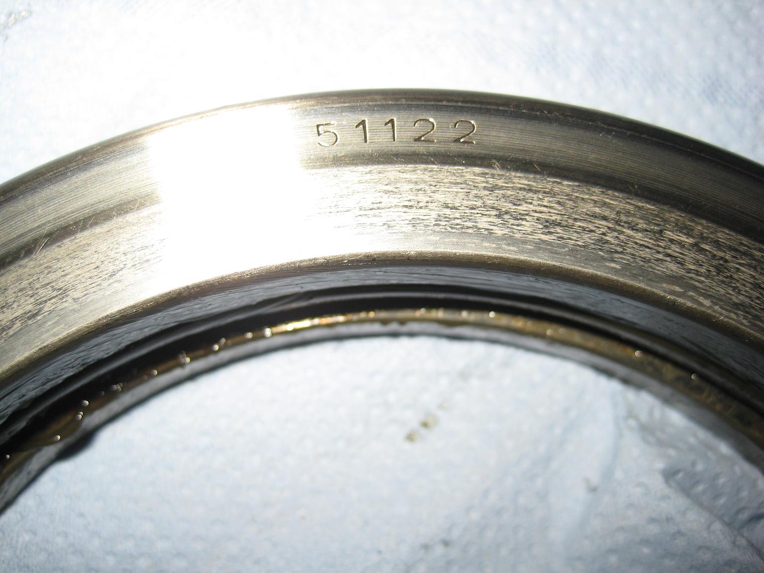

Beitragvon GuidoKri » 18.09.2012, 12:23
Hier mal ein Bild...

Beitragvon Lanz-Timo » 18.09.2012, 13:16
danke nochmal an alle Beteiligten. Ich habe gestern das Lager bestellt und heute bekommen. Passt wunderbar!
