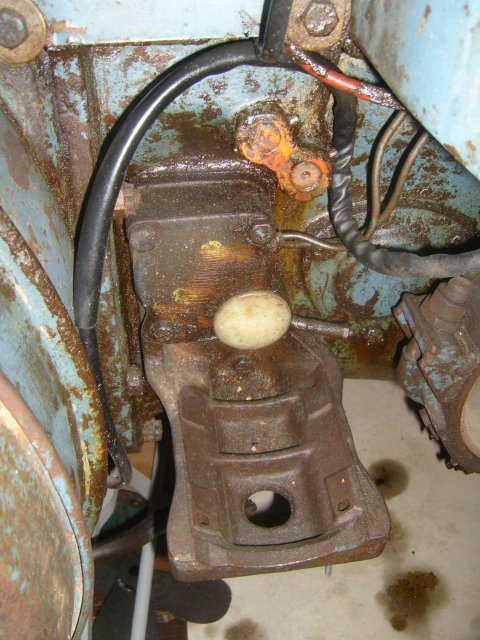

bei meinem D9506 Baujahr 51 war ab Werk eine Druckluftbremse verbaut. Leider wurde der Kompressor aber abgebaut.
Die Konsole usw. ist noch vorhanden. Würde gerne wieder einen Kompressor anbauen, damit alles wieder im Originalzustand ist.
Würde mich freuen, wenn mir jemand was über den Hersteller bzw. den Typ des Kompressors sagen könnte.
Der Lochabstand ist in der Breite 110 mm und in der Länge 130 mm. Die Konsole ist abgeschrägt, als ob der Kompressor am Flansch rund oder auch abgeschrägt gewesen wäre.
Über Infos würde ich mich freuen.

Erst mal danke!!

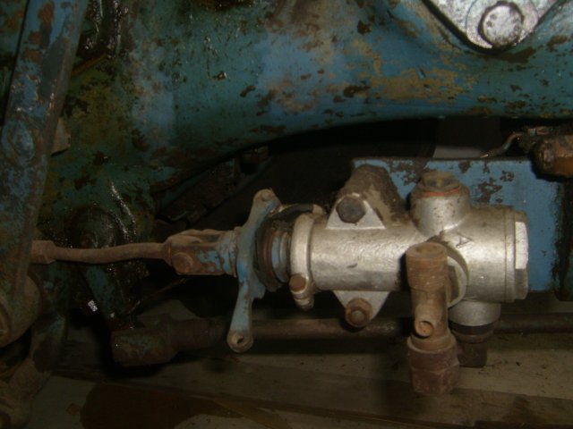

Wie auf dem Bild zu sehen die Konsole und noch das Bremsventil. Kessel, Leitungen und Druckregler sind nicht mehr drann.
Wenn Jemand einen Bulldog mit einer Druckluftbremse hat, wäre ich auch über ein paar Bilder dankbar. Da es nicht mehr ersichtlich ist wo der Kessel bzw. der Druckregler angebaut war. Laut Erstbesitzer hatte der Bulldog auch keinen Kessel, was ich ihm einerseits nicht wirklich glaube, doch es sind auch keine Löcher zu finden wo der Kessel angebaut gewesen sein könnte.

Luftdruckbremsanlage ohne Kessel geht nicht! Im übrigen waren die Luftdruckbremsanlagen bei Lanz häufig von Graubremse. Also gut möglich, dass ein Graubremse-Kompressor verbaut war. Man könnte ja mal prüfen, von welcher Fa. das Bremsventil ist. das wäre dann mal ein Hinweis.

Das Bremsventil ist von der Firma Westinghouse. Der Typ ist leider nicht mehr lesbar.

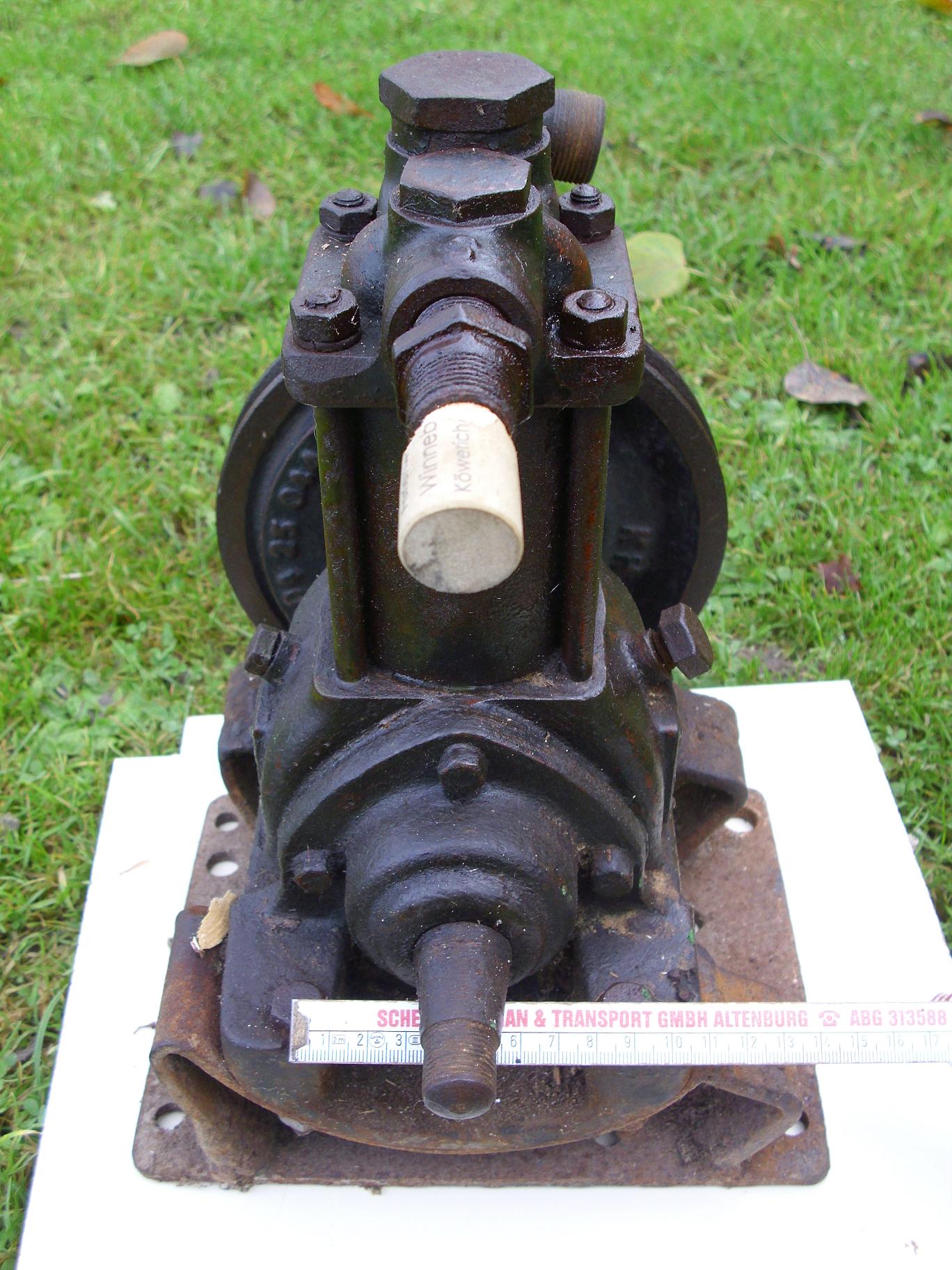

Hallo Lanz Linde,
anbei ein Bild eines Knorr Kompressors in meinem Teilefundus.
Er hat, einen runden Fuß und die Bohrungsmaße liegen in der Nähe Deiner Angaben.
Gruß R35
Knorr Kompressor

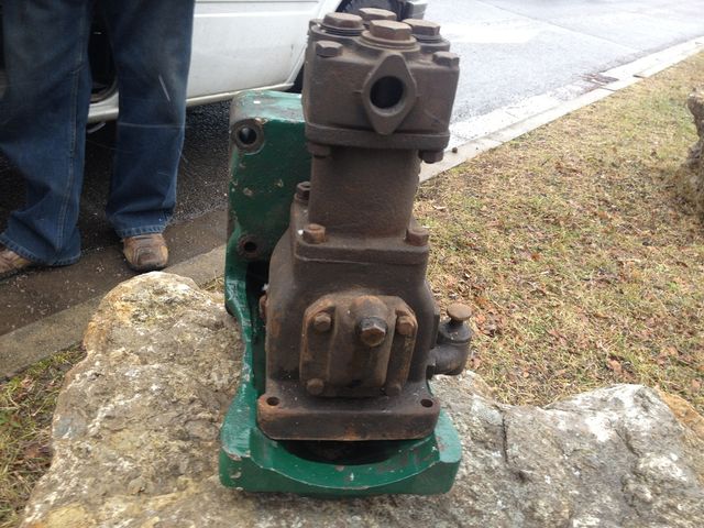

im Auktionshaus gibts die Kompressor vor Weihnachten oft im Angebot: Aus meiner Nachbarschaft.
