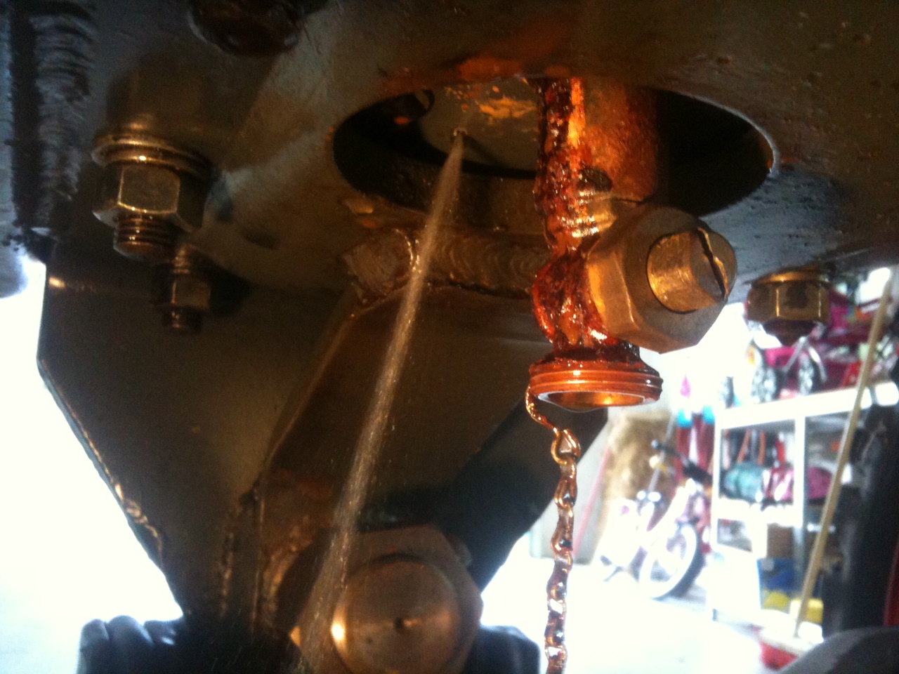

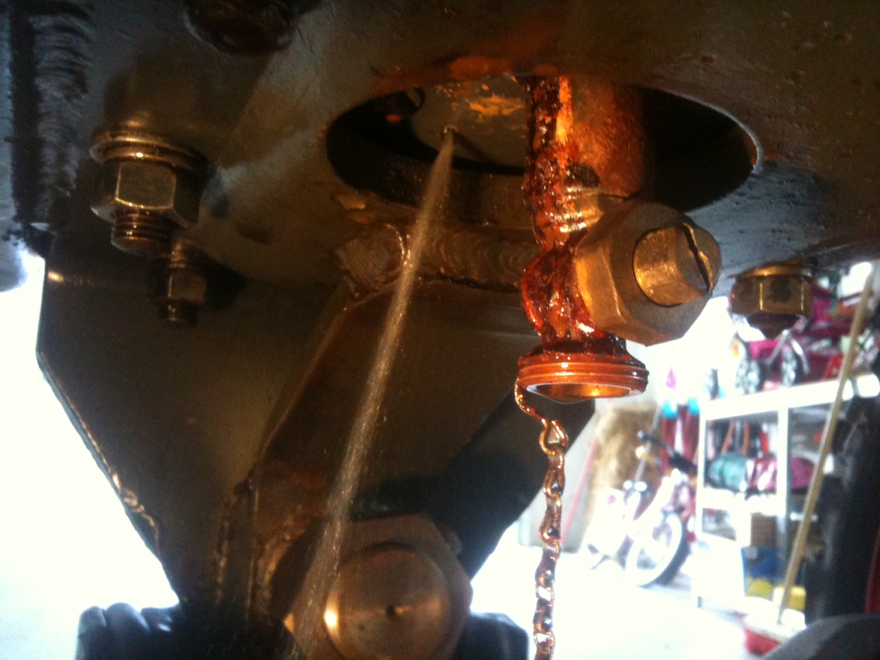

Am heutigen Nachmittag wollte ich mit meinem Glühkopf eine kleine Schönwetterausfahrt machen.
Kurz nach der Abfahrt bemerkte ich massiven Flüssigkeitsverlust.
Schnell war diese als Kühlwasser identifiziert, doch die Herkunft könnte ich kaum glauben, wenn
ich`s nicht gesehen hätte...
...neben dem Ablasshahn, in der Aussparung des Vorderachswinkels spritzte das Wasser aus einem
ca. 1 - 2 mm kleinen Loch - wie bitte kommt das dahin?
Hat so etwas schonmal jemand gesehen . oder gibt es mutierte Käferlarven, die Eisen fressen?
Anbei zur Verdeutlichung eine Aufnahme der Misere:
Undicht.jpg[/attachment]
Gruß, Thöm :kratz:[attachment=0]

Re: Undichtigkeit der besonderen Art
Beitragvon LanzLinde » 04.07.2013, 22:00
ich würde mal sagen durch Rostfraß!
Es ist alles andere als ungewöhnlich, dass die Blechplatte unten am Zylinder durchrostet.
Diese sollte man(n) auch bei der Restauration erneuern.
Wenn ich richtig sehe, hat sich die Undichtheit ja schon angekündigt. Siehe Rostlaufspuren an Rohr und Ablasshahn.

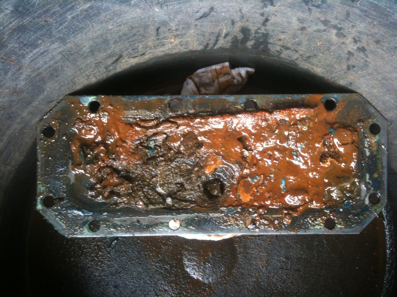

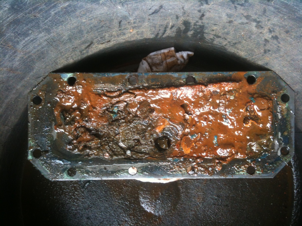

Beitragvon Thöm » 05.07.2013, 18:08
An alle die so freundlich geantwortet haben:
Alles ist richtig - angefangen von der Rostvorankündigung bis zur Notwendigkeit die Platte zu entfernen...

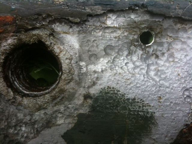

Zuvor hatte ich versucht, das Loch aufzubohren und es mit einem Gewinde zu versehen, zwecks anschließender
Abdichtung mittels eingedrehter Schraube...
...dabei zeigte sich sehr schnell, dass die Stärke der Platte keine erforderliche Anzahl von Gewindegängen zuliess...
Das erste Bild zeigt die ausgebaute Platte im "Originalzustand" mit allen Ablagerungen etc. von der Innenseite
Das zweite Bild zeigt in Nahaufnahme den untauglichen Versuch der vergrößerten Bohrung nach der Reinigung
Vielen lieben Dank für die Beiträge - übrigens ist überraschenderweise KEINE Schraube abgerissen!!!,
