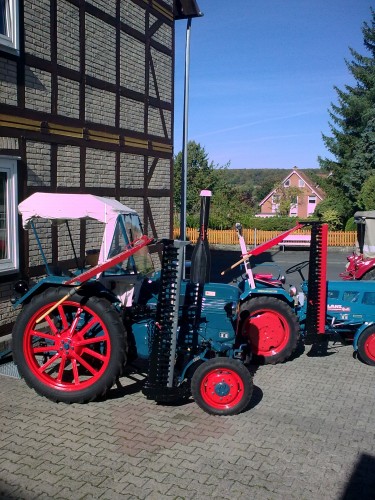

Blau ist RAL 5009 Azurblau. Die Schilder waren aus Alu. Normalerweise. Sind die Messing Schilder bei Dir denn die originalen oder wurden die mal getauscht oder neu angebracht?
Hier als Beispielbild mein Bulli in Azurblau:

waren die Rotwandreifen original auf dem Bulli? :kloppe:

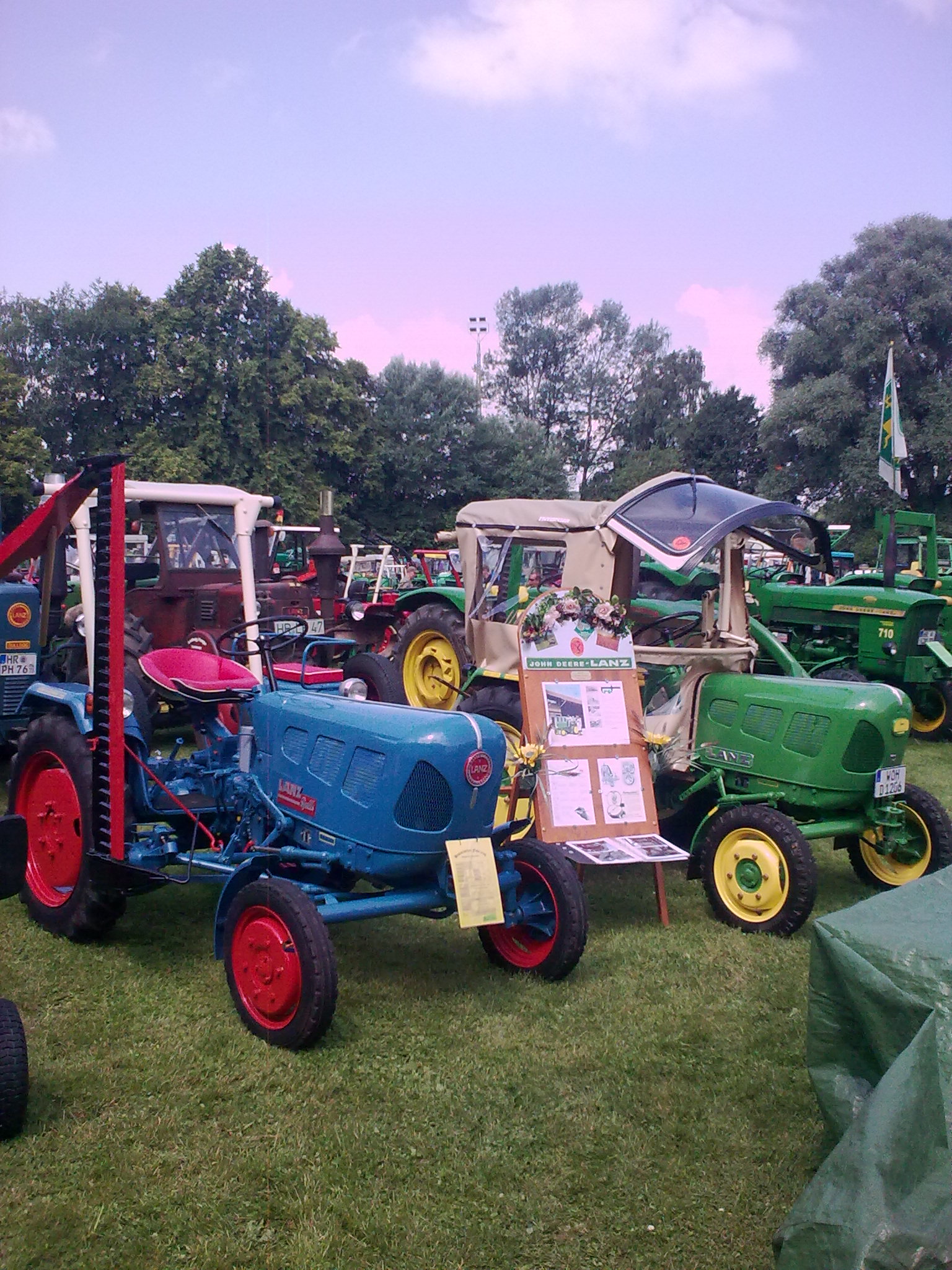

Ja, seltene Ausführung! :D Die alten Reifen habe ich auf einem Treffen für 30 Euro gekauft. Aber man glaubt es kaum, die sind immer noch besser als die, die drauf waren beim Kauf. Das rot ist übrigens mitlerweile abgewaschen. Vor dem Lackieren habe ich die Reifen dick mit Spülmittel eingepinselt. Darauf hält der Lack nicht.
Die Reifen sehen jetzt wieder so aus:

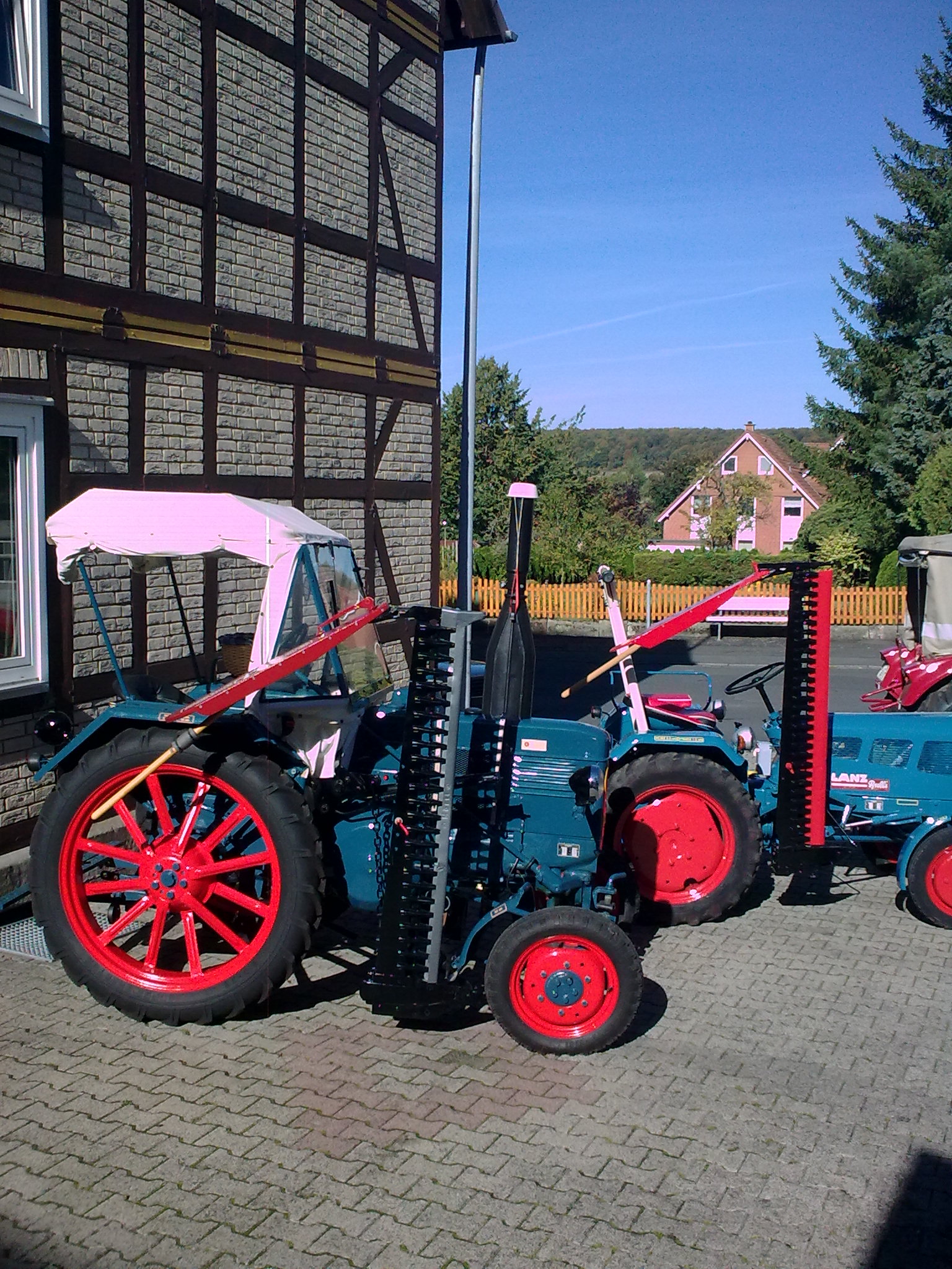

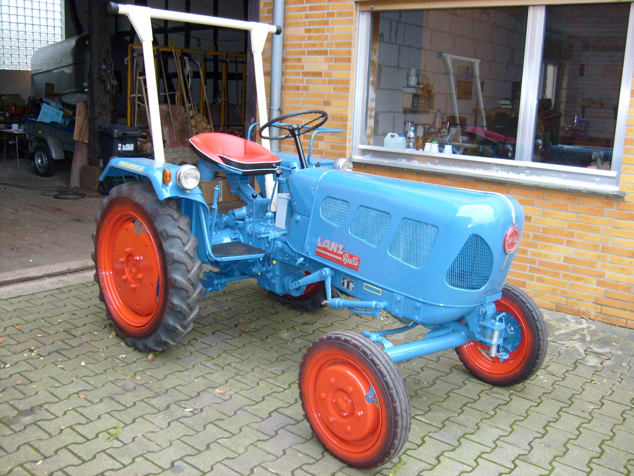

Unser D1706 war von Haus aus etwas dunkler lackiert. Zwecks Vergleich mal ein Bild zwischen dem RAL 5009 Azurblau auf dem Bulli und der Farbe des 17 er, dem kein RAL- Ton entspricht. Diese haben wir anmischen lassen.

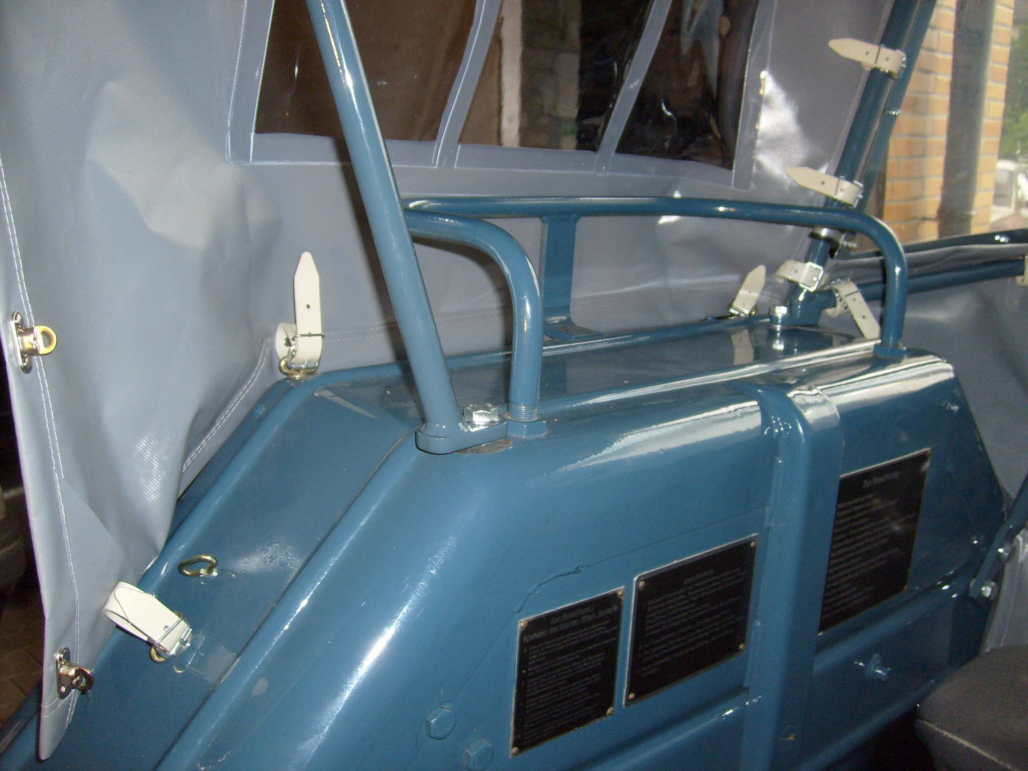

Als Alternative zum selber anmischen, wenn der Farbton im Original eher dem des 17 ers gleichkommt, kann man auch eine Lackfarbe aus dem Renault Programm wählen. Diese habe ich auf Kundenwunsch auf das selbstgebaute Replika Verdeck lackiert und probeweise auf dem 17 er montiert. Auf dem Bild sieht man die hintere Dachstütze im Renault blauton. Man kann den leichten Unterschied zum angemischten Farbton auf dem 17 er erkennen.
