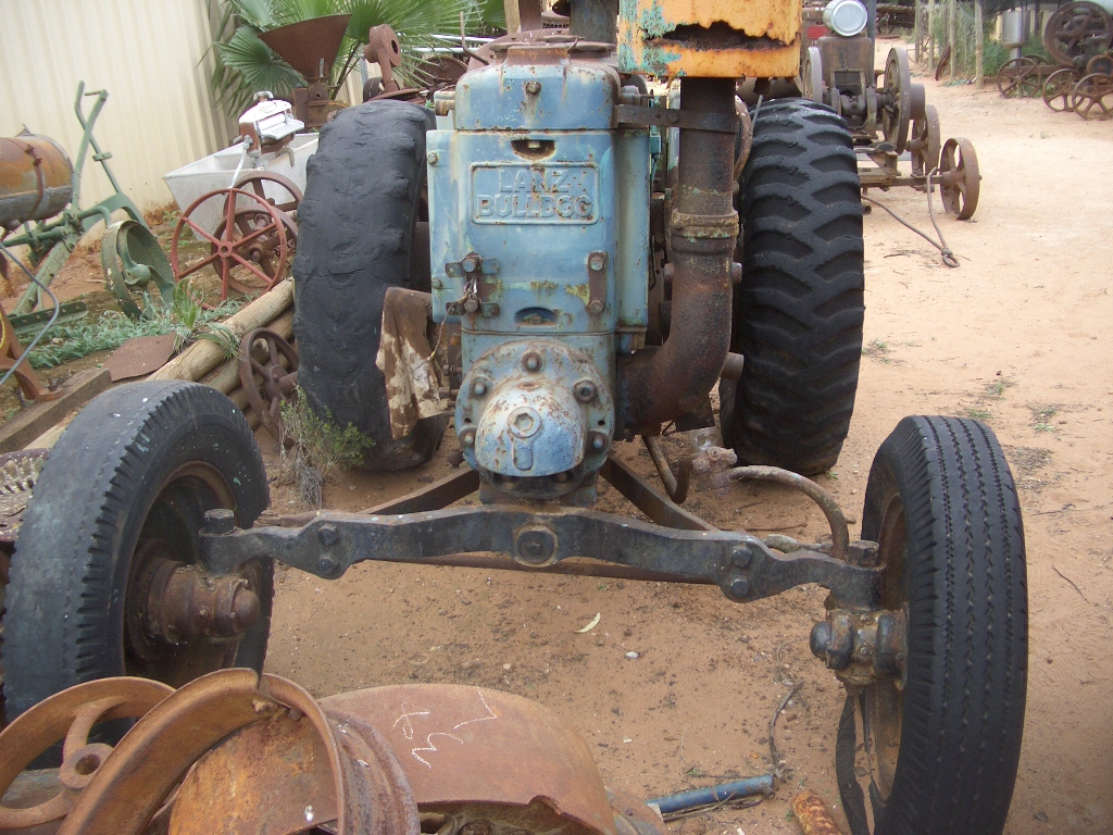

Beitragvon Thomas Tisch » 13.09.2013, 14:44
hat jemand schon so ne Achse an einem Vorkriegs 25er gesehen?. Schleppernummer 117368

Beitragvon paul » 13.09.2013, 15:29
Moin Thomas,
ehrlich: Wenn DU so ne Achse noch nicht gesehen hast, wer dann?? :wink:
Also ich bin mir ziemlich sicher, dass die nicht von nem Bulldog ist.
Aber du weißt ja.... es war nichts unmöglich.
Ich hoffe du bekommst hier Klarheit.
Viele Grüße und viel Erfolg
Paul

Beitragvon Philipp Hügel » 13.09.2013, 18:07
Hallo Thomas,
hab ich schonmal gesehen - war aber leider der selbe Bulldog: Tony's Lanz Bulldog Page. Kann sonst leider auch nix dazu beitragen. Scheint ja aber noch mehr merkwürdig verbastelt zu sein an dem Bulldog. Hast du ihn gekauft?

Beitragvon LanzLinde » 14.09.2013, 08:11
ich habe so eine Achse auch noch nicht gesehen, doch die Achsschenkel sind meiner Meinung nach auf jeden Fall von Lanz. Sie sehen genauso aus wie die vom 25er Allzweck. Die hinteren Räder kommen mir auch sehr groß vor. Sind das 28 Zoll? Wenn die Original sind, könnte ich mir eine Art Zwischenlösung von Ackerluft und Allzweck vorstellen, denn durch diese Vorderachse steht er vorn um einiges höher. Das würde bei 28 Zoll Hinterrädern Sinn machen!
Grüße Markus
