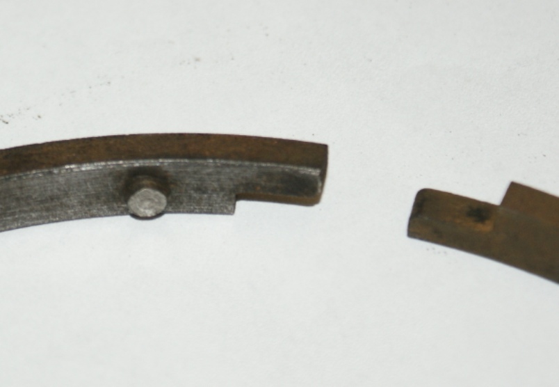

also mich würde mal interessieren, wie die Ringe mit dem Stift denn aussehen. Kann ich mir schwer vorstellen. Können Sie davon vielleicht ein Bild einstellen?
Re: wie Kolbenringe gegen Verdrehen sichern?

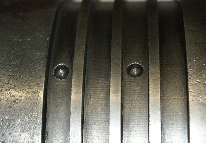

Beitragvon th.wolters » 11.09.2013, 19:30
hier Bilder vom Ring mit dem eingesetzten Stift und vom Kolbem mit den "Mulden".
Beitragvon hirtetheo » 11.09.2013, 19:47
Hallo Thomas,
das kannte ich so auch noch nicht,
bei meinem Kolben sitzen die Stifte fest in der Ringnut vom Kolben und die Ringe stoßen S-förmig an die Stifte.
Ich könnte mir vorstellen das die auf dem Foto zu sehende Lösung besser abdichtet. :?
Aber von welchem minimalen Kompressionsverlust kann man da reden?
Die Stifte können sich auf jeden Fall nicht lößen und Riefen im Zylinder verursachen. :D
Gruß Hirte
Beitragvon Rohoelzuender » 11.09.2013, 20:08
Die Nachteile sind höhere Kosten bei der Herstellung der Ringe und das die Ringe in den Ringnuten schneller festbacken. Daher wurde das vermutlich auch später geändert in die uns allgemein bekannte Ausführung.
Vorteile fallen mir gerade keine ein...
Beitragvon th.wolters » 12.09.2013, 18:36
Hallo ölmännchen,
hab die Bilder bekommen, besten Dank!
Welchen Durchmesser haben die Stifte, die in den Kolben eingesetzt werden? Und aus welchem Material sollten sie sein????
Thomas
Beitragvon Ölmännchen » 13.09.2013, 19:15
Ich Schraube schaftschrauben in M8 rein. Schneide diese anschließend mit der flex ab.
Beitragvon Rohoelzuender » 15.09.2013, 09:29
Ob die von der Festigkeit ausreichend sind? Die Stifte die normalerweise eingebaut werden sind "härter". Im Hobbybereich wird es vermutlich halten.
Beitragvon Ölmännchen » 15.09.2013, 10:45
Bisher hält es. Im Hobby werden wohl all unsere Bulldogs bewegt! Ich denke aber dass meiner zu denken gehört, die noch sehr viel laufen müssen, wenn ich da andere sehe..... Ich habe da noch keinen Verschleiß an den Schrauben feststellen können! Habe den Kolben öfters schon wieder draußen gehabt!
