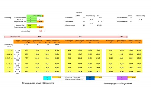

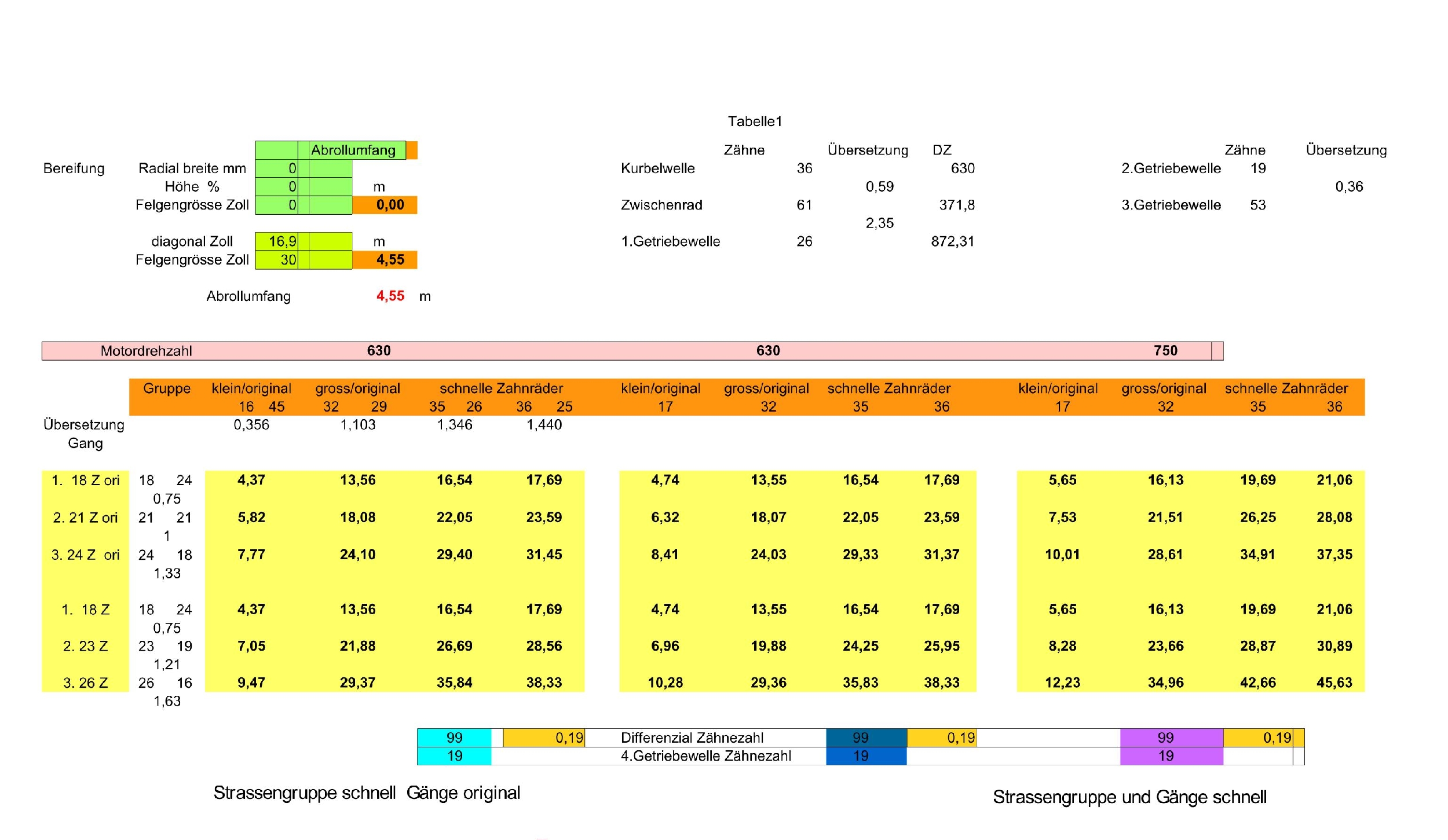

Beitragvon mauer » 31.03.2014, 18:28
Moin
Hab hier mal nen Auszug aus meiner Getriebeberechnung versucht hochzuladen.
Hatte auch das Problem mit Übersetzungsänderung , um nen guten Kompromiss zu finden .
In den grossen gelben Feldern sind die Geschwindigkeiten abzulesen .
:kratz: :kratz: :kratz: :kratz: :kratz:
:fahrer: :fahrer: :fahrer: :fahrer: :fahrer: :fahrer:
Gruss Andre
mauer
Beiträge: 66
