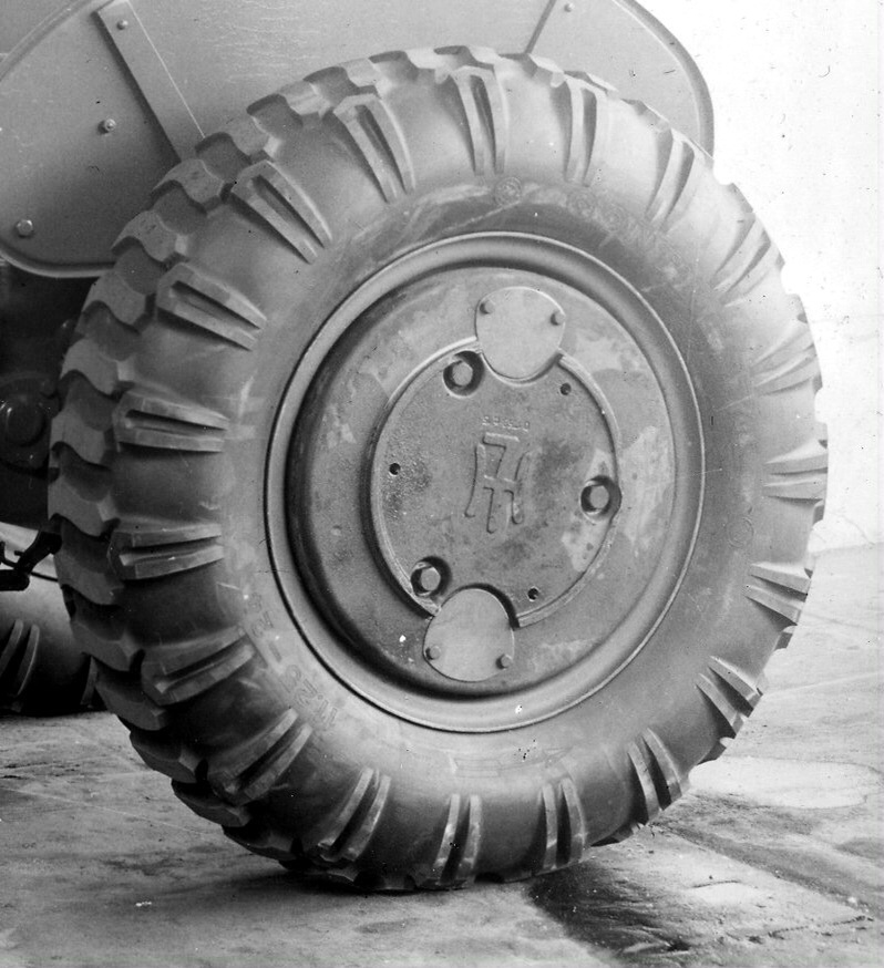

Da ich meinen 3507 gerade Restauriere und auch neue Reifen montieren möchte hier meine kurze Frage
Welche Reifen hatte der 3507( Sparversion des 3506) original Montiert die Größe sollte hinten 9.00 x 24 betragen nur die Frage ist welches Profilbild?
- Ackerprofil?
- Bananenprofil wie oben auf dem Bild zusehn?
- Oder Straßenreifen
Schon mal danke für die Hilfe
Matze

Hallo Matze,
Es war das Bananenprofil, wie oben auf dem Bild zu sehen ist.

Weißt du wo ich solche Reifen noch neu bekomme?
Mein Reifenhändler sagt das diese nicht mehr lieferbar sind.
Mfg Matze

Das weis ich leider nicht. Ich befürchte Dein Reifenhändler hat Recht. Ab und an tauchen diese oder zumindest ähnliche Reifen mal bei ebay auf. Natürlich gebraucht.

ich habe 6,5x16 Militär-Profil augezogen.
Die sehen ähnlich aus und werden bei den Weelys verbaut.
Meine habe ich von http://www.wagner-armeefahrzeuge.de/

Sind die für die Hinterradfelgen nicht ein bißchen klein? Matze sucht doch 9.00-24 Reifen.
