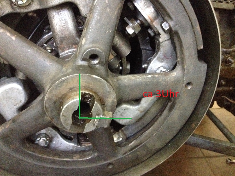

Re: Stellung Daumenwelle
Beitragvon Lanzi67 » 13.09.2014, 22:13
Wegen des eventuell falsch verbauten Excenters ist der Einspritzzeitpunkt zu überprüfen. Wenn der Daumen am weitesten vorn ist sollte der Kolben ca 140 Grad vor ot stehen bzw. Schwungradkeil etwa auf 3 Uhr. Ist das der Fall ist der Excenter richtig eingebaut. Ist etwa der Stößel zu kurz? Wurde an der Stößelführung gedreht? Bau doch einfach mal den Pumpendeckel ab und lass uns da mal nachsehen.
lanzi67
Beitragvon sukati » 14.09.2014, 08:22
Guten Morgen.
Ich habe gerade nochmal nach der Stellung der Daumenwelle geschaut.
Die Markierungen der Schubstange zur zur Exzenterwelle stimmen überein(Bild 2).
Wenn ich maximalen Exzenterhub habe liegt der Daumen geradeso am Regulierkeil an.
Die Stellung der Kurbelwelle ist wie auf Bild 1 zu sehen(Kupplungsseite).
Ist die Kurbelwellenstellung bei maximalen Exzenterhub korrekt?
Was würde im schlimsten Fall passieren wenn ich den Bulldog jetzt versuch zu starten.
Er würde wahrscheinlich nicht hochdrehen wenn der Daumen den Stößel nicht ganz nach vorn drückt?
sukati

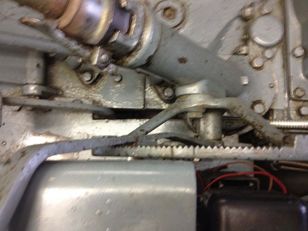

Beitragvon sukati » 14.09.2014, 10:54
habe jetzt mal den Bulldog gestartet.
Er läuft, hat aber viel zu weit unten erst Standgas.
Ich bekomme ein Standgas erst bei unterster Stelleung siehe Bild.
Hab die Standgasfeder am Regler ab dem harten Punkt eine Umdrehung reingedreht und gekontert.
Die Lastfeder 9 Umdrehungen und gekontert. Die äußeren Muttern hab ich bei 2mm Abstand gekontert.
Was kann ich machen das sich das Standgas weiter nach oben verschiebt?
sukati
Beiträge: 25
Registriert: 06.04.2012, 17:46
Beitragvon Lanzi67 » 14.09.2014, 14:08
Das sieht erstmal ganz gut aus. Nim doch mal den Pumpendeckel ab und mach mal ein Foto. Nun mußt du den Handgashebel auf die erste Markierung am Segment stellen und sehen ob die Regulierwelle des Ölers sich dabei mit der Markierung deckt, ist das der Fall stellst du an der Stößelführung den Pumpenhub für das Standgas ein. Wenn er dann läuft und warm ist kannst du am Regler (Leerlauffeder) die Drehzahl einstellen. Die Werte für die Reglergrundeinstellung und Pumpenhub findest du im Heinel. In diesem Buch ist das einstellen der Maschine gut beschrieben.
Sollte sich die Markierung am Öler nicht decken dann mußt du das Gestänge verstellen bis die Spitze der Regulierwelle am Öler auf der Markierung am Gehäuse steht. Bei eingebauter Kupplung kommst du da nicht ran, dann kannst du die Welle unten am Kurbelgehäuse durch glühen insich verdrehen bis alles passt. Am besten danach die Ölfördermenge überprüfen bevor du den Bulldog startest.
lanzi67
Beitragvon Lanzi67 » 14.09.2014, 19:22
Dann schraub doch mal den Pumpendeckel ab und stell an der Stößelführung so lange ein bis du auf der Standgasmarkierung einen Pumpenhub feststellen kannst! Du mußt die Kontermutter am Kurbelgehäuse mit einem Hakenschlüssel lösen und die Stößelführung soweit einschrauben bis der keil vom Daumen gedrückt wird. Hast du mal nachgesehen ob der Stößel oder die Pumpe Klemmt?
lanzi67
