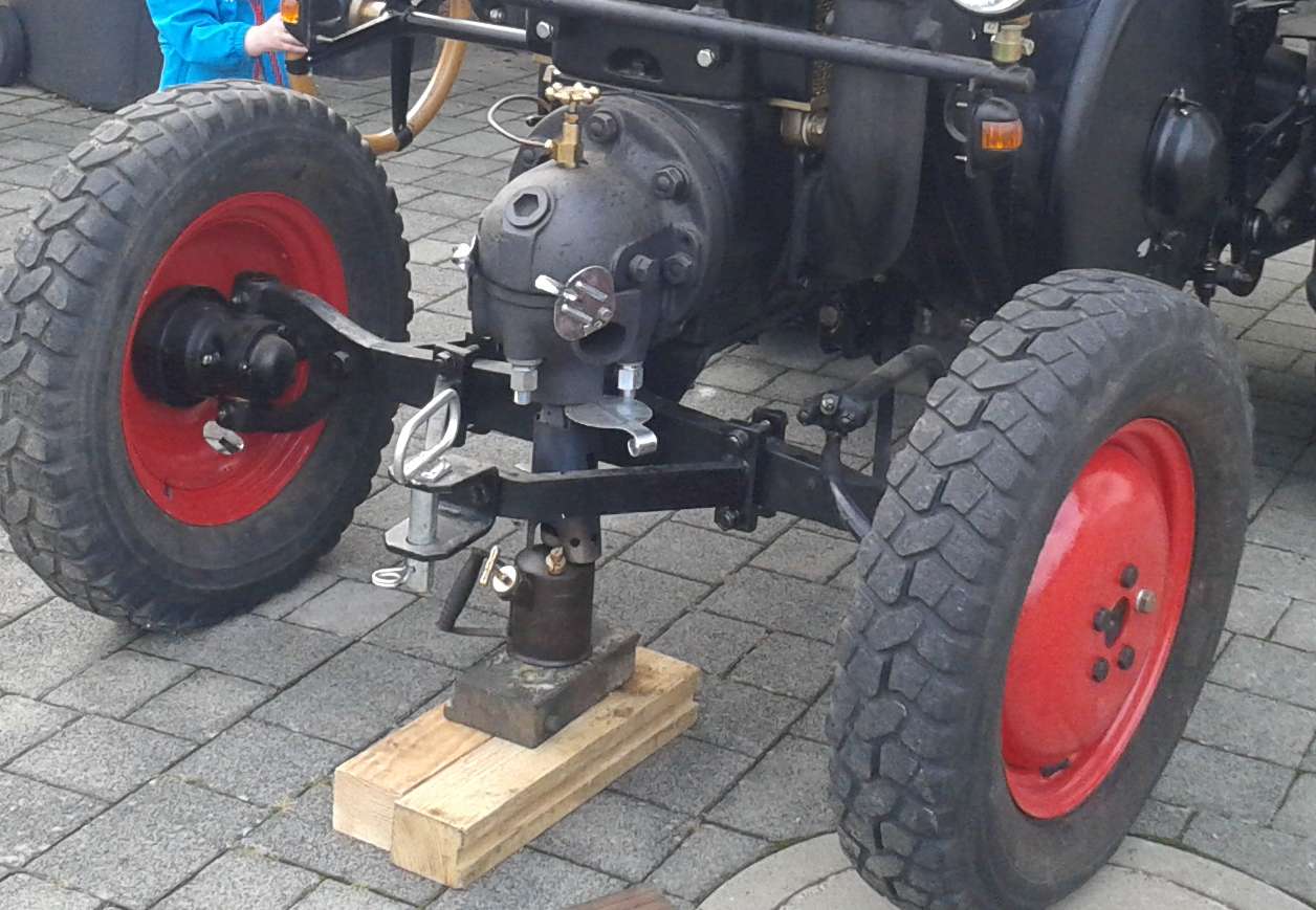

Beitragvon krahola » 03.01.2015, 16:05
das mit dem Zündsack ist ein super Tip!
Da der Alte n loch hattem habe ich einen neuen besorgt. Der ist vom Gewicht einiges schwerer als der Alte.
Bis auf die Vorglühzeit welche Nachteil oder Vorteile bringt ein Schwererer Zündsack?
Soll ich meinen ggf. ausdrehen?
Die Lampe brennt so hell, dass man fast keine Flamme erkennen kann. Ist das richtig?
Gruss
Torsten
krahola
Beiträge: 115

Beitragvon engineer » 03.01.2015, 18:50
Hallo Torsten,
also der Brenner sollte etwa 3-4 cm unter der Glühkopfhaube sein,keinesfalls darf er unten "im Loch" stecken. Der Windschutz ist nur zum Brennervorwärmen,danach gehört er runter! Die seitlichen Deckel sind zu öffnen,allenfalls wenn starker Wind von einer Seite kommt kann der betreffende etwas geschlossen werden.
Neue Zündteller gab und gibt es aus allen mehr oder weniger geeigneten Materialien,meist gedreht. Erst seit einiger Zeit macht Delegro Werbung für Geschmiedete wie es auch original war.Schweiß doch deinen Alten mal (Schutzgas) und "feel the difference"!
Ausdrehen ist nicht gut,damit vergrößerst du den Verdichtungsraum und nimmst ihm Kompression! Wenn schon,dann dreh ihn außen ab aber wie gesagt würde ich einen Alten immer einem Nachbau vorziehen.
Grundsätzlich muß sich auch der dickste Zündteller nach spätestens 10-15 min genügend erwärmt haben sonst ist sicher was faul :kratz:
Thomas

Beitragvon krahola » 03.01.2015, 21:52
Hallo und vielen Dank für die Antworten.
Ich gehe nun davon aus, dass meine Glühnase dicker und die Heitzlampe zu dicht am Zündsack war. Ich hatte mit Klötzen so unterlegt, dass die Lampe genau in der Öffnunng steckte.
Gruss
Torsten
