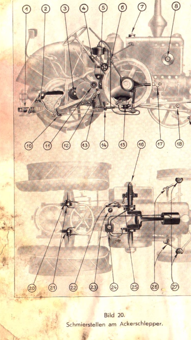

In der Zeichnnung aus der Betriebsanleitung des HR2 findet sich kein Hinweis auf einen Schmiernippel.
