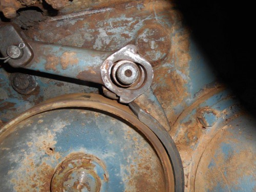

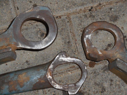

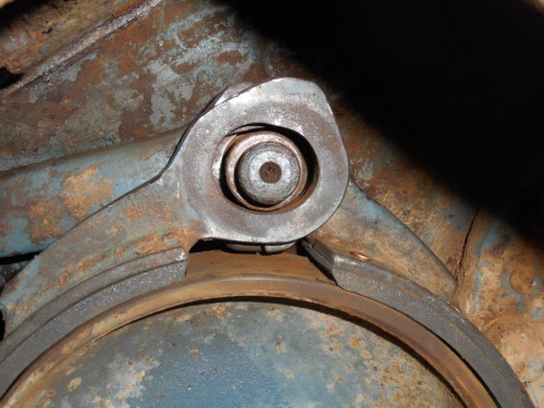

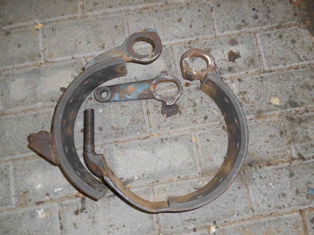

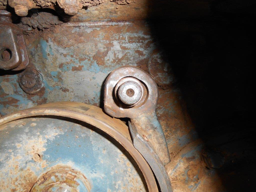

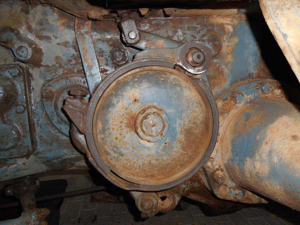

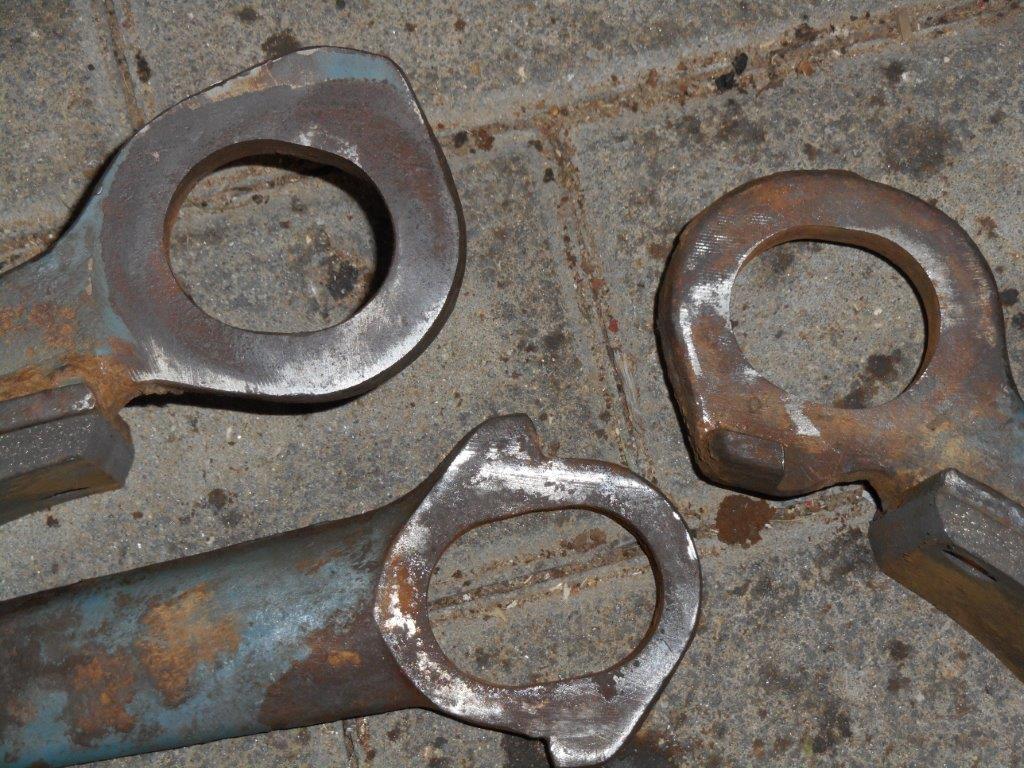

ich hab auf meine Handbremse neu Beläge auf genietet (8mm) weil die alten komplett verschlissen waren. Jetzt krieg ich die Backen gerade so montiert, der hintere an der Achse geht nur mit leichten Hammerschlägen drüber. Die zweite Schraube zum verbinden der Backen kann ich auch nicht ansetzen. Bisher bin ich noch nicht gefahren aber es kommt mir so vor, als wenn sich beim betätigen des Hebels an der Bremse gar nichts tut. Haben vielleicht die Langlöcher zu viel Spiel?

... hier noch die restlichen Bilder.
