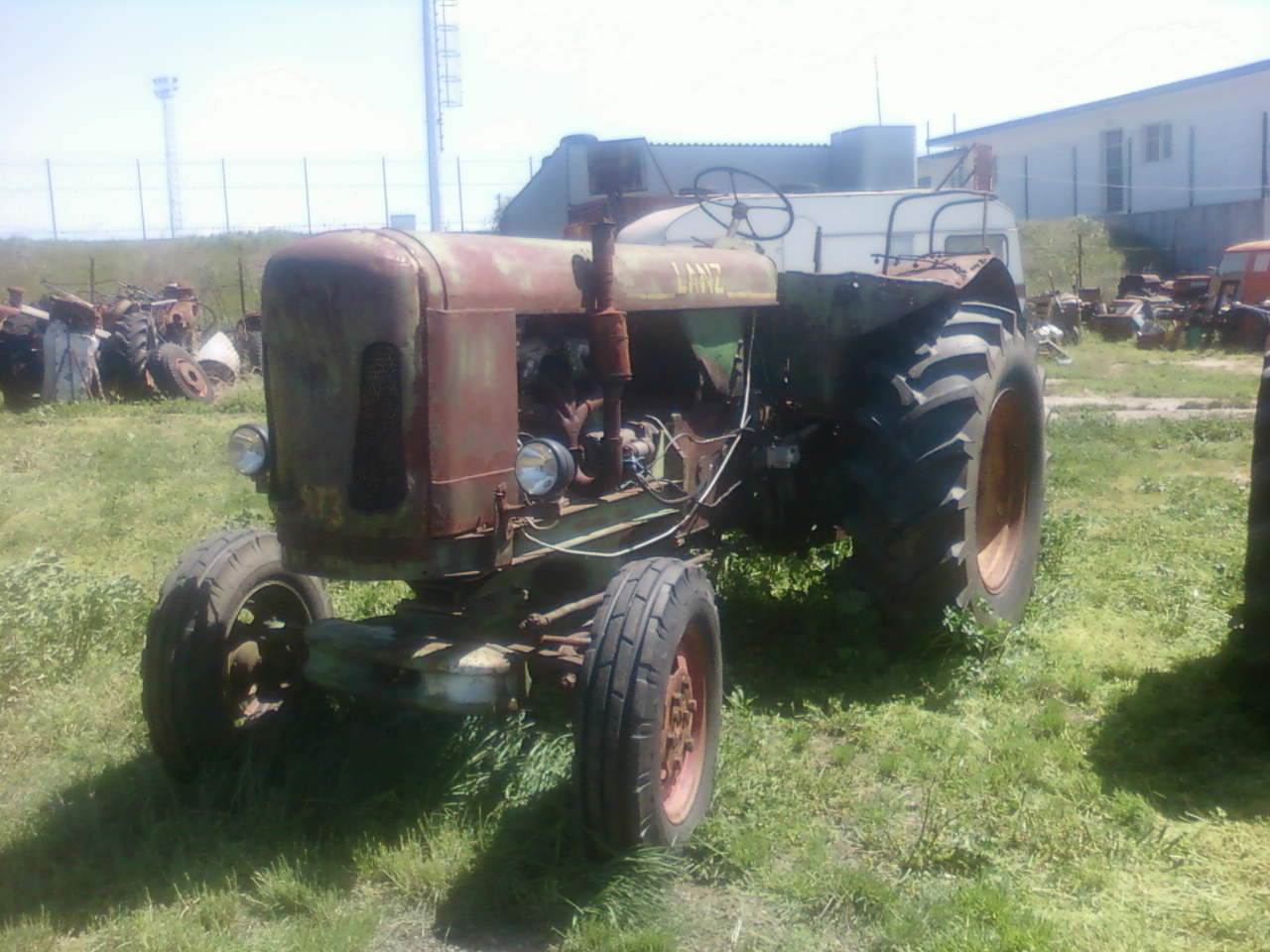

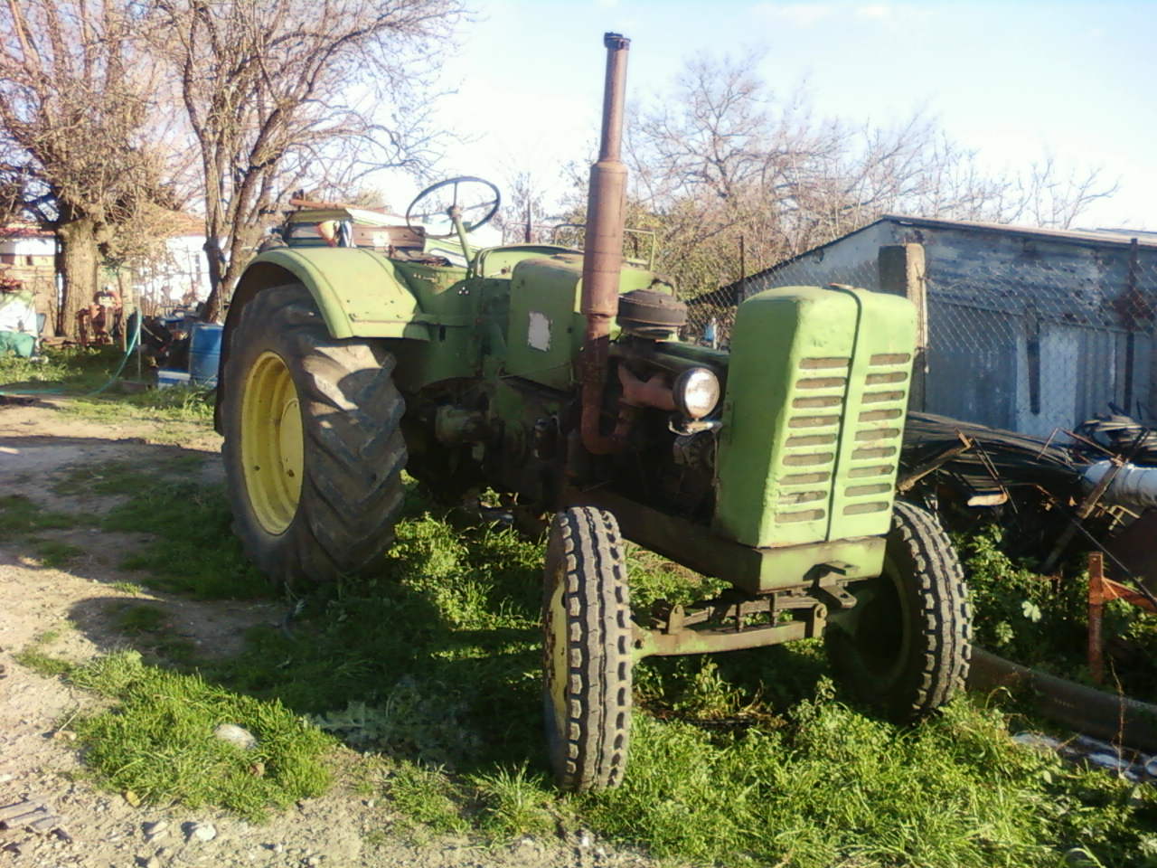

Hallo Glühkopffreunde,
hier mal etwas nicht ganz alltägliches zur allgemeinen Unterhaltung. In Afrika war der Dorfschmied schon immer einfallsreich, besonders dann wenn der heiß geliebte Glühkopf für immer erkaltet war. Indiesem Fall wurde er durch einen 6 Zylinder Perkins Diesel ersetzt. :beifall:
Die Fotos zeigen die Organverpflanzung. Viel Spaß damit.

Und noch weitere Bilder zum staunen :shock:

Und gibt ihn doch, den 6 Zylinder Lanz!!!!!!!!!! ;-)
War letzte Woche bei einem Bulldogfreund und da stand ein komischer 6 Zylinder in der Halle.
Getriebe, Vorderachse, Haube, und Tank sind von einem D5006 und der Motor ist von Ford.
Ca. 5l Hubraum und um die 90PS.
Das Zwischengetriebe schaut mir genau so aus wie das des anderen Bulldogs oben.
Die Maschine ist auch aus Griechenland. Da wurden anscheinend mehrere Bulldogs umgebaut.
Jedenfalls gibt es min. 2 davon. ;-)

Beitragvon Thomas Tisch » 01.01.2016, 06:20
hier einer mit nem 4Zyl Ford Motor an einem D5006

Beitragvon Thomas Tisch » 01.01.2016, 06:21
Und noch ein D1506 mit 6Zyl Perkins
