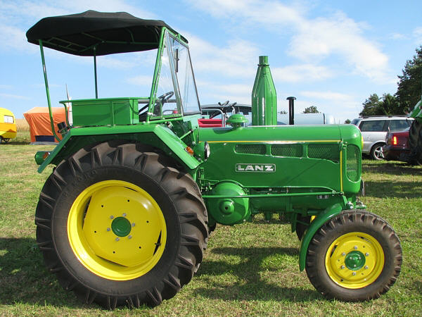

Hallo Lanz Huth,
ein schönes Foto und bei mir grad um die Ecke ... wir haben uns letzten Sommer bei der Weyhrer Kerwe Schlepperausstellung schon unterhalten ... so ein Zufall ;-)
Also ich stelle mir folgendes Dach vor (siehe Anlage). Das sieht etwas anders aus als Ihres. Welches war nun das Originale?

Re: Dach für Lanz 2016
Beitragvon LanzHuth » 14.02.2017, 09:33
Dieses Dach sieht aus wie bei unserem D2216.

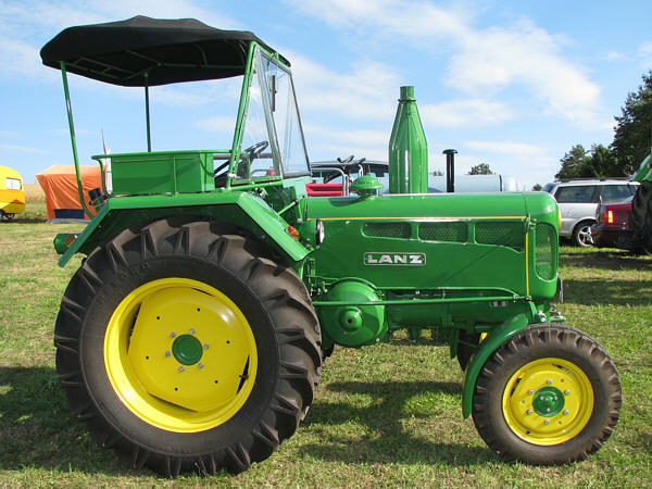

Beitragvon GTfan » 14.02.2017, 12:05
LanzHuth hat geschrieben:Hallo,hier ist unser Orginales Dach auf einem D 2016 von 1955.
Das ist eindeutig ein Peko-Verdeck. Es mag seit der Auslieferung montiert sein, wie in so vielen Fällen. Aber ein Lanz-Verdeck ist es nicht.
Hier noch ein baugleiches, nicht ganz so vollständiges Exemplar:
http://www.deutzforum.de/index.php?thre ... erdecktyp/
Lanz hat das auf dem grün/gelben Volldiesel gezeigte Verdeck zwar so mit angeboten, in mancher ETL ist es ja auch abgebildet, aber haben die das tatsächlich selbst gebaut? Die großen Halbdiesel hatten ja teilweise etwas sehr ähnliches.
Beitragvon Rohoelzuender » 14.02.2017, 18:37
Die Volldiesel D1616 gab es laut Lanz Prospekt nur mit dem Lanz Dach. Natürlich passen da auch andere Verdecke drauf wie Peko, Fritzmeier usw.. In den meisten Fällen wurden Dächer erst später nachgerüstet und das waren dann meistens keine Lanz Dächer, weil die ja nur bis höchstens 1962 produziert wurden. In Einzelfällen gab es sicherlich auch Bulldogs mit Peko- oder Fritzmeierverdeck, die beim Händler vor dem Verkauf bzw. der Auslieferung an den Kunden damit ausgerüstet wurden. Die Lanz Dächer waren damals vergleichsweise teuer, dies könnte auch ein Grund dafür sein, warum man in den meisten Fällen überhaupt kein Dach mitbestellte oder eben später eines von einem anderen Hersteller.
