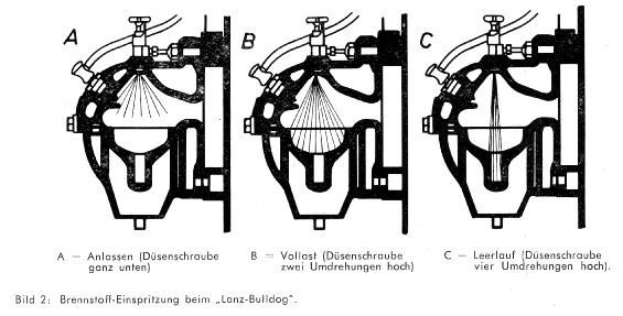

Hallo Manuel.
Achte beim Kauf darauf, dass der Düsenstrahl von breit auf sehr schlank verstellt werden kann.
Das ist Voraussetzung, damit Dir der Zündsack nicht verrußt und die Motor Einstellung unnötig verändert.

Soviel ich weiß, kann man die neuen Superdüsen nicht verstellen.
Die Düse braucht man auch nicht verstellen.
Ich habe die Düsen bei meinen Bulldogs alle 2 Umdrehungen rausgedreht und
die laufen super damit ohne zu verstellen.
Und das schon 20 Jahre und noch länger. Ohne Probleme.
Mfg. Heinrich
