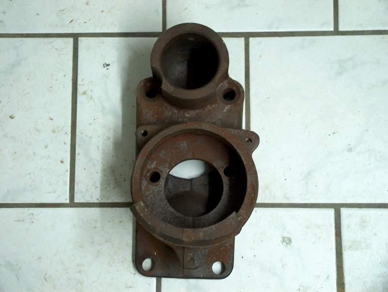

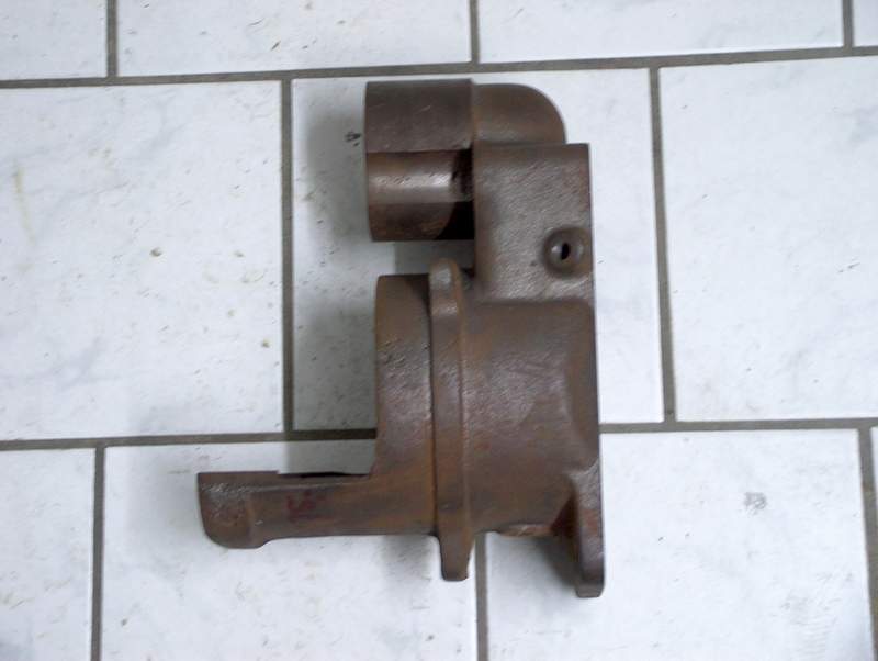

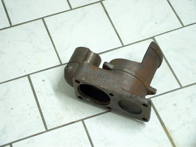

habe jetzt ein paar Bilder des Getriebedeckels für den Lichtmaschinen- und Kompressorantrieb (Druckluftbremsanlage) gemacht.
Ich würde immer noch gerne wissen ob jemand für diesen Getriebdeckel die Antriebseinheit für den Kompressor verkauft oder schon mal selbst gefertigt hat? (siehe meine obigen Beträge) Immerhin wird dieser Getriebedeckel ja als Nachguß angeboten und verkauft. Vieleicht helfen hier die Bilder ein bisschen nach.

nicht etwa, daß ich mir da ganz sicher bin, aber dieser Flansch ist meiner Meinung nach nicht von der Druckluft Bremsanlage, sondern von dem Kompressor der Reifenfüllanlage.
Re: Kompressorantieb Druckluftanlage
Beitragvon papafox » 18.05.2017, 09:57
das sehe ich auch so wie Thomas Tisch.
Der abgebildete Flansch ist für die Aufnahme einer Lichtmaschine plus Reifenfüllpumpe, weil der Antrieb vom Getriebe an dieser Stelle kupplungsabhängig erfolgt. Ihr seht auf meinen Bildern im obigen Kommentar, dass werksseitig ein Sockel für die Aufnahme des Kompressors, sowie ein Sockel für die Aufnahme des Bremsreglers vorhanden ist.
Das geht bei einem Luftdruckkompressor für eine Luftdruckanlage nicht, der muss konstant arbeiten, deshalb der Antrieb vom Reglerschwungrad mittels Keilriemen.

Das ist schon richtig, aber wie lange betätigt man die Kupplung und damit den Stillstand des Kompressors. Der Anbau mittels gezeigten Stutzens ist technisch machbar, wäre nur das Übersetzungsverhältnis zu überprüfen. Sind es auch 39 Zähne Getriebewelle zu 24 Kompressor?

Der Kompressor war zumindest bei den Vorkriegsbulldogs immer über der Lima und wurde von dem gleichen Zahnrad angetrieben. Allerdings wie schon zuvor gesagt ist der Abgebildete Bock nicht der richtige für eine Druckluftbremse. Es gibt einen Hersteller der baut diese Böcke nach und auch den Kompressor. Ist aber nicht ganz billig, den Nachbauer kann ich in Erfahrung bringen wenn gewünscht.
Gruß Mario
