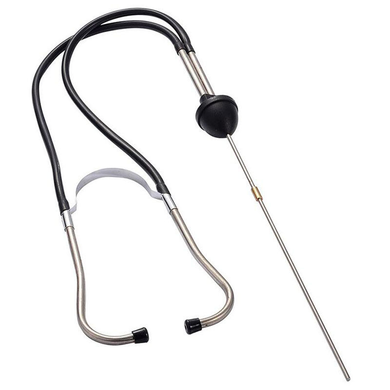

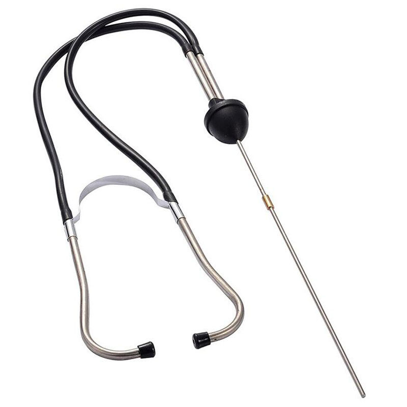

Beitragvon papafox » 26.01.2018, 11:28
Hallo Socke,
zur Lokalisation von Motorgeräuschen brauchst Du zunächst nichts zu zerlegen. Ich nehme einen langen Schraubenzieher anstatt Rohölzünders Stethoskop (s.o.) , sezte ihn an diverse Stellen am Motorblock und halte das Ohr an das Griffende. An der Art der Geräusche die man dann hört kann man mit ein wenig Erfahrung schon hören wo das Geräusch entsteht. Speziell Lagerschäden machen ein charakteristisches Geräusch aus dem man weiteres schließen kann. Wälzlagerschäden an Lüfterwelle, Lichtmaschine auch Radlager beim aufgebockten Rad lassen sich so schon feststellen bevor man im Betrieb etwas davon hört.
Probiers mal aus.
Papafox

Re: Geräusch
Beitragvon bulli1706 » 03.02.2018, 10:11
Hallo Volker.
Beim Prüfen von Lagerspiel der Kurbelwelle soll auch ein geringes Poltergeräusch bei richtigem Spiel oder kräftigeres bei zu großem Spiel entstehen.
Lagerschäden machen eher ein Rasseln.
Das Stethoskop von Papafox benutz ich auch aber mit einem Hartholzstab...sieht beim Gebrauch lustig aus, hilft aber prima.
Schönen Gruß von Oskar.
