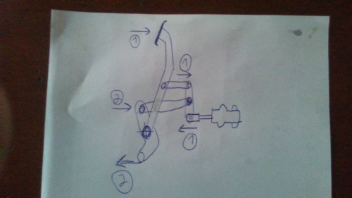

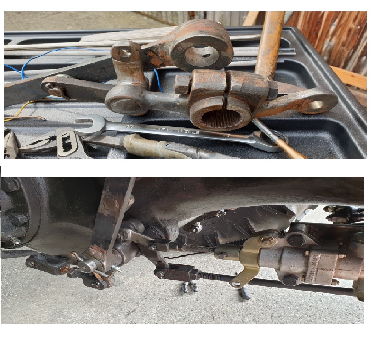

Ich möchte meinen Glühkopf mit einer Druckluftanlage ausrüsten
Kompressor, Reifenfüllflasche, Druckluftbehälter sind angeschlossen und funktionieren.
Nun kam der letzte Teil
Alte Bremswelle aufarbeiten und ein neues Bremspedal schmieden (zum Glück hat man Freunde)
Bremspedal und Umlenkgestänge für Bremsventil wurden nach einem Muster Nachgebaut.
Aber es will noch nicht so richtig.
Mein Problem ist
Ursprünglich wird ja die Hinterradbremse betäigt indem das Bremspedal direkt auf die Bremswelle wirkt
mit der Verlängerung der Bremswelle (wegen Bremsventil) sollte dies doch nun so funktionieren daß
zuerst das Bremsventil gezogen wird und dann das Bremsgestänge auf die Hinterräder wirken
Aber Nichts
irgendwie sieht die Konstruktion :?: :?: :?:
Könnte mir jemand helfen wo unser Fehler bei der Konstruktion ist `?
Gibt es dazu Bilder wie es richtig aussehen sollte
Vielen Dank für eure Hilfe

Beitragvon HR9 » 22.08.2019, 19:51
So sollte es funktionieren, mit freie umlenkhebel

Beitragvon der-tubist » 22.08.2019, 21:08
Danke HR9
Hast du eine ungefähre Maßangabe von dem zusätzlichen Umlenkhebel
Vielen Dank
