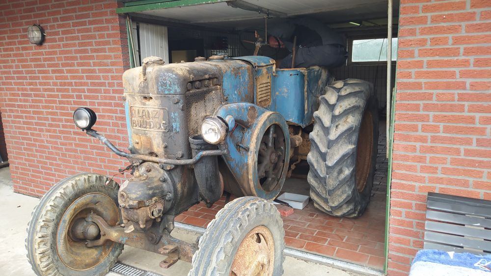

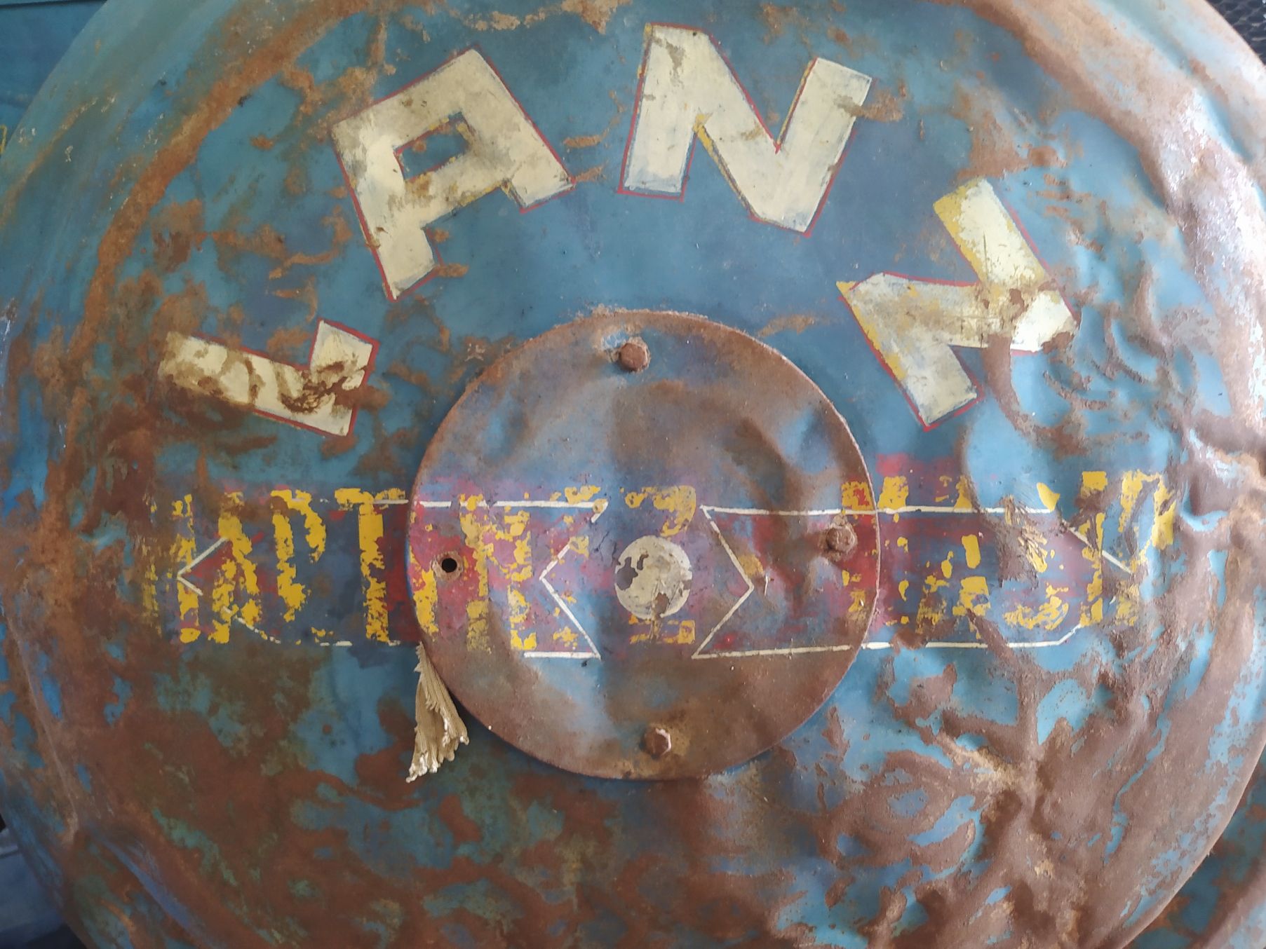

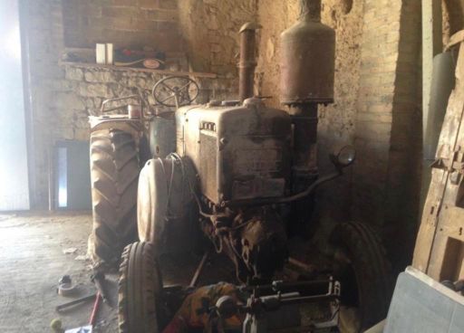

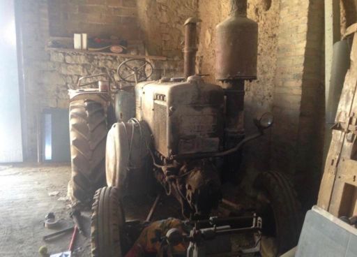

Beitragvon katzoff » 11.08.2023, 15:03
Moin.
Mein 9506 BJ 53 soll aus dem Raum Barcelona stammen. Aufgrund der Hydraulik und des Schmodders wurde er wohl nur zum Pflügen verwendet.
Auf einem Schwungraddeckel kann ich die Aufschrift
MARTINEZ MASIP erkennen.
Weiss jemand mehr darüber?
Zudem habe ich gehört dass die letzten GK in Spanien gebaut worden sein sollen. Stimmt das?

Beitragvon LanzSchweiz » 12.08.2023, 01:48
Hallo Katzoff
Bj. 53 gehört nicht zu den letzten. GK wurden meines wissens keine in Spanien gefertigt. Das waren dann die HD. Ohe bild des Bullldogs, der Hydraulik und ohne Nr. Kann mann da schlecht was schreiben. Martinez war eine Vertretung.

Beitragvon katzoff » 12.08.2023, 08:10
Dafür schon mal schönen Dank.
Nr. ist 654663.
Fundzustand
OK.

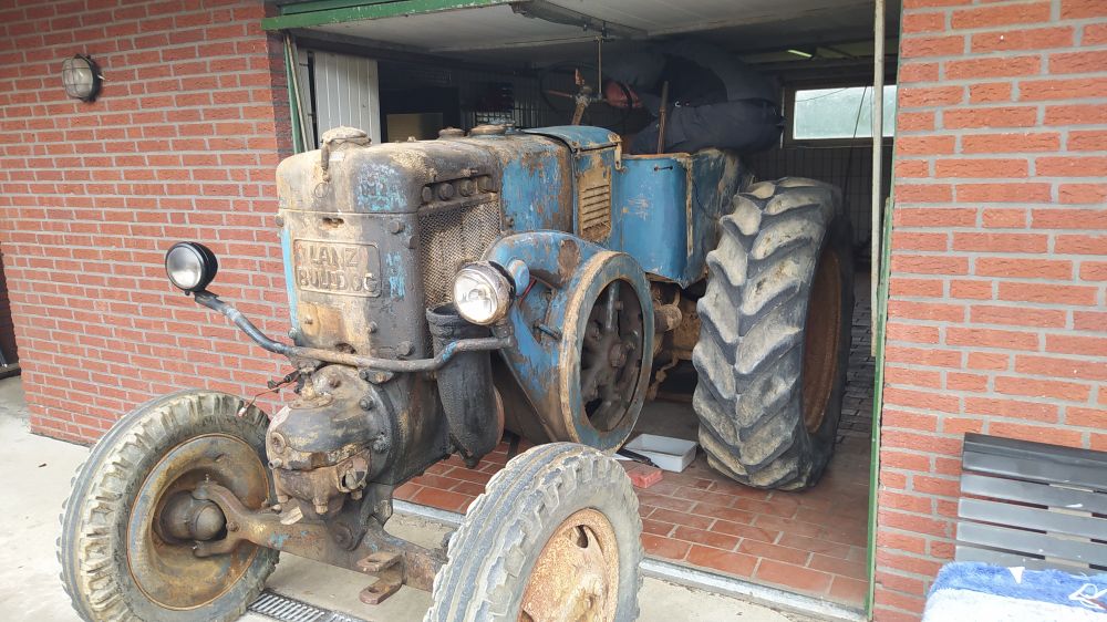

Beitragvon katzoff » 12.08.2023, 08:17
Und noch eins.

Beitragvon LanzSchweiz » 12.08.2023, 22:44
Hallo Katzoff
Superschöner Bulldog. Unbedingt so im original Zustand belassen. Die Hydraulik kenne ich nicht. Die spanischen Roquet Hydrauliken die ich kenne schauen etwas anders aus. Vom System her könnte das aber sein. Hat der Bulldog keine Lichtmaschine? Grüsse LanzSchweiz

Beitragvon katzoff » 13.08.2023, 08:20
Natürlich wird der nur gesäubert und technisch Instand gesetzt. Für alles andere gehörte man gesteinigt!
Motor gut, sonst an den üblichen Stellen ausgeschlagen. Vorderachse am Träger 4CM! Spiel.
Lima war im Riemenschutz verbaut, wurde aber wohl irgendwann mal ausgebaut. Kommt ne neue rein.
Wird dieses Jahr noch fertig, nach 18 Monaten Instandsetzung.

Beitragvon katzoff » 13.08.2023, 12:35
Hydraulik am GK ist glaube ich Recht selten.
Ab wann wurden die verbaut?
Warum gibt's so wenige?

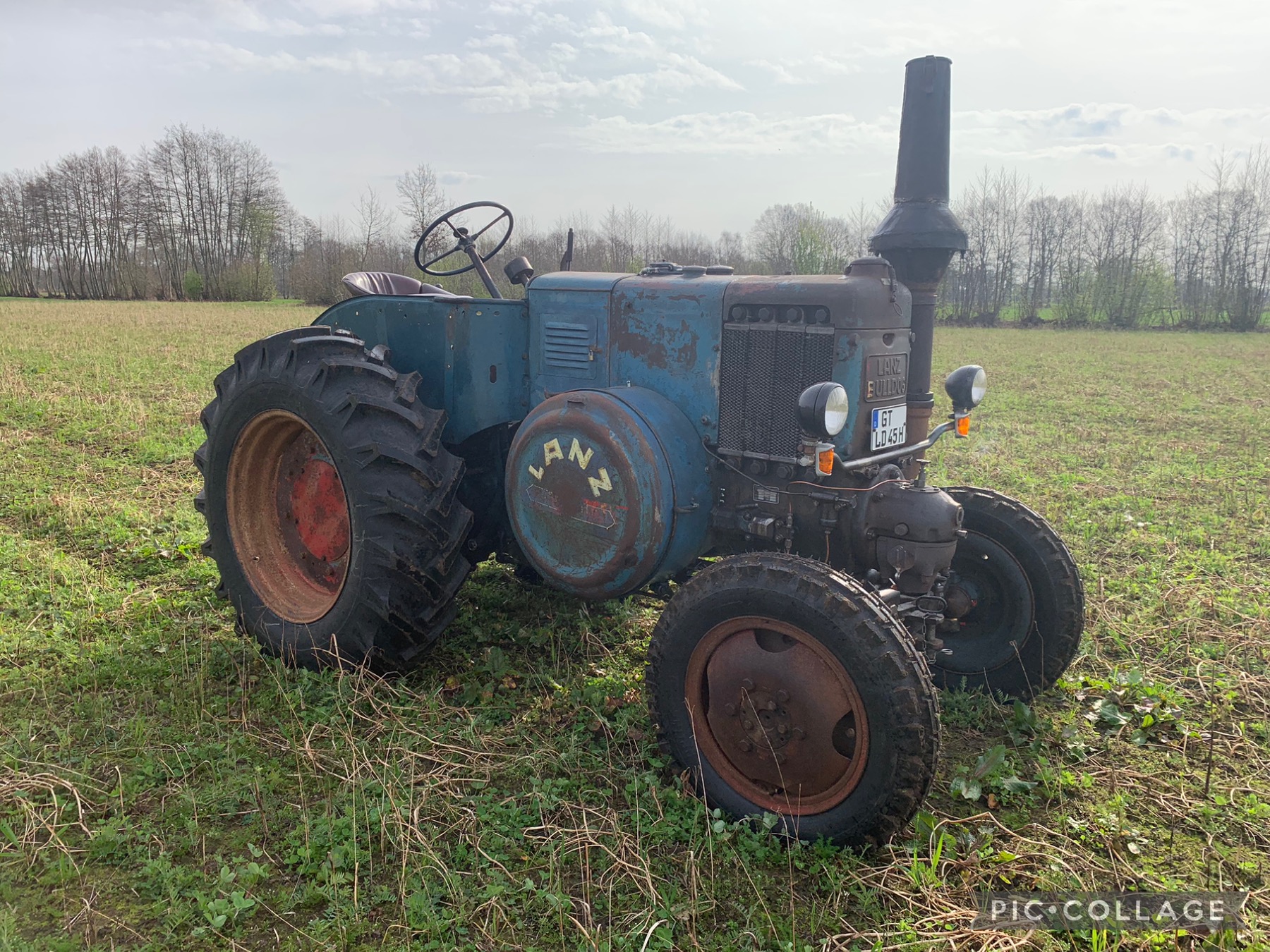

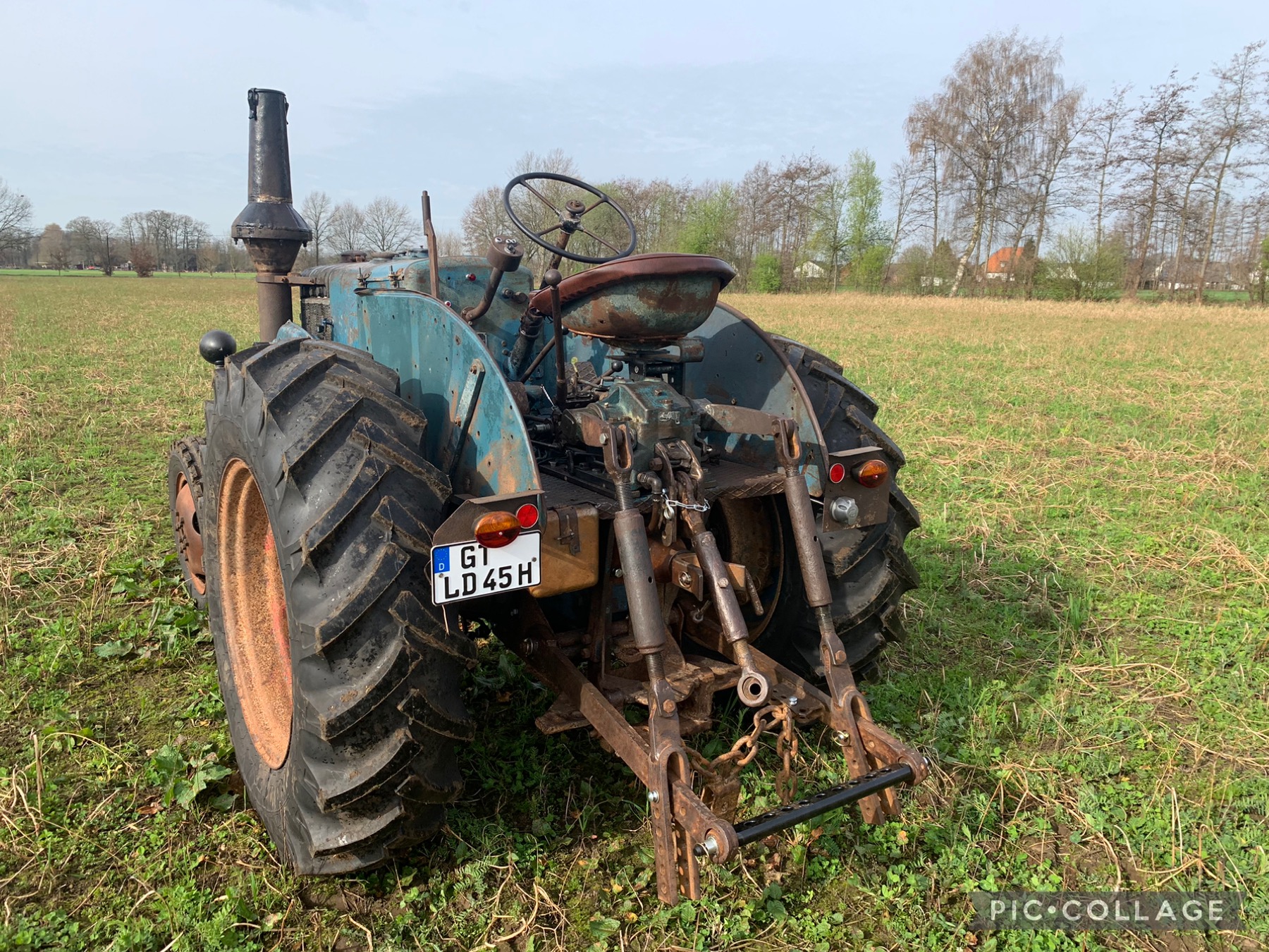

Beitragvon katzoff » 29.06.2024, 13:36
Fertig. Verbaut bleibt der Tropenauspuff.
1. original
2. angenehmerer Sound, schön dumpf, nicht zu laut (mit 2 Siebrohren drin)
Der Doppelkegelauspuff ist deutlich härter im Klang. .
