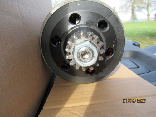

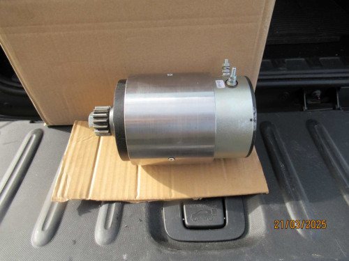

Beitragvon papafox » 21.03.2025, 18:30
Hallo Theo,
hier nun ein paar Bilder von der neuen Drehstromlichtmaschine.
Sieht gut aus, passt auch genau, ich musste nur den Bund vom Ritzel abdrehen, weil der Überstand der Antriebswelle kürzer ist.
Aber wie ich die Schmierung löse, weiß ich noch nicht.
Beste Grüße
PapaFox

Re: Lichtmaschine D3506
Beitragvon papafox » 23.03.2025, 13:13
Hallo Theo,
hier nochmals ein etwas größeres Bild der Drehstromlima.
Es handelt sich um eine im Original 112mm Maschine. Diese Maschine wurde in eine Hülse mit 125mm Außen-Durchmesser gesteckt,
so dass sie in die Halterung beim Ursus passt. Clevere Idee!
Jetzt muss ich nur noch das Schmierproblem lösen.
Sonntagsgruß
PapaFox

Beitragvon Theo S. » 23.03.2025, 13:45
Hi PapaFox,
besteht vielleicht die Möglichkeit, die Öffnungen mit runden Blechstreifen zuzulöten?
Theo
