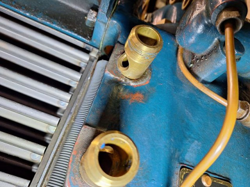

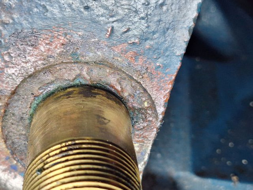

Beitragvon stephanv » 29.10.2025, 14:00
So sehen meine Dichtflächen aus:
Kann man denn damit leben? ich möchte ungern die Messingrohre rausdrehen
