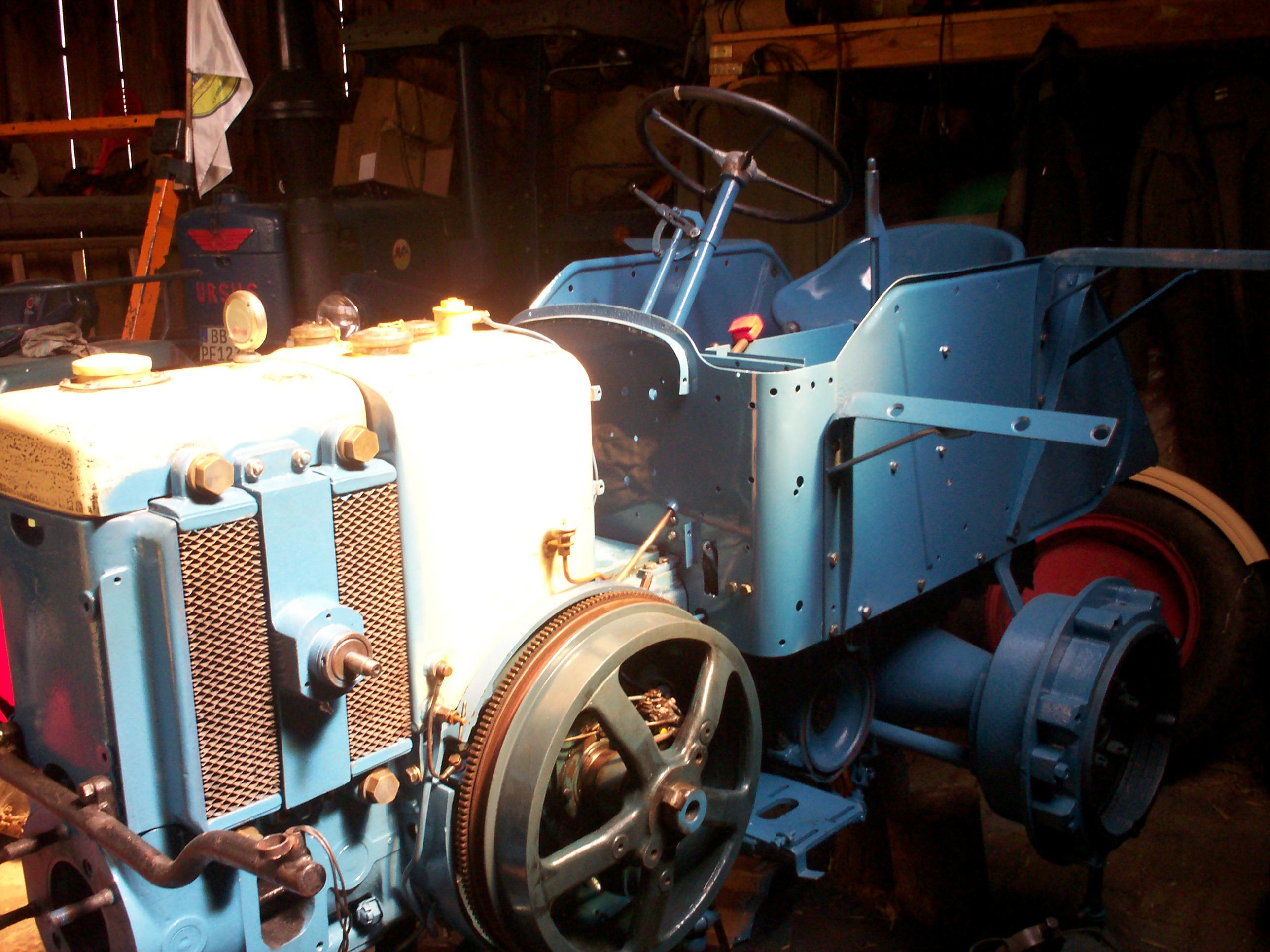

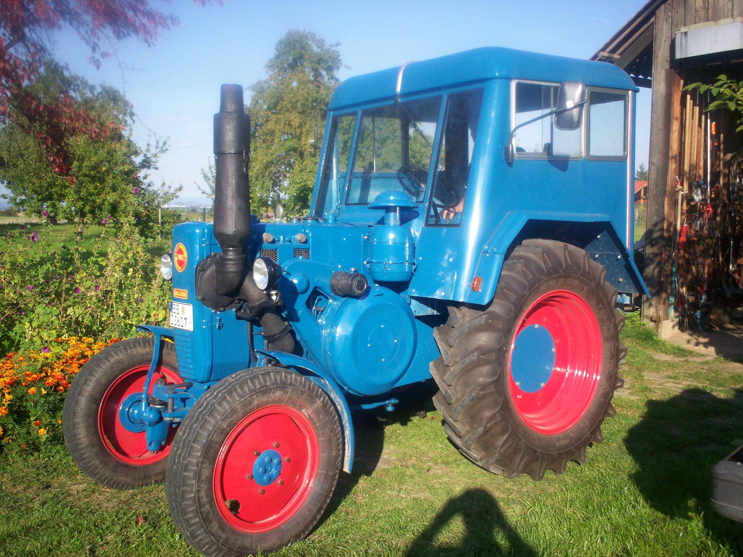

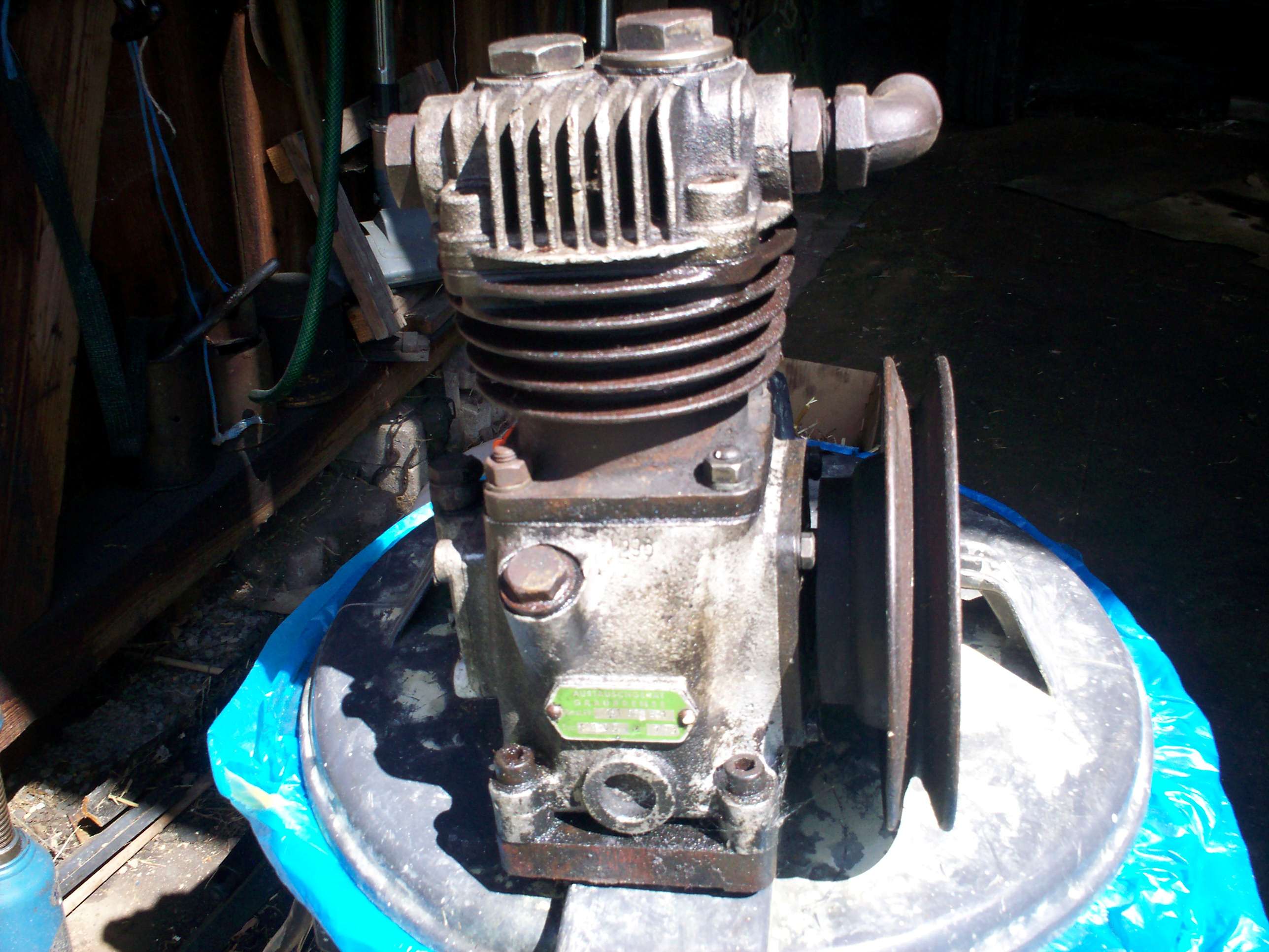

Beitragvon papafox » 13.01.2026, 17:37
[attachment=2]
Hallo Leonhard,
an meinem Lanz Halbdiesel D 3607 ist eine Druckluftanlage verbaut.
Du brauchst den Sockel wie auf dem anhängenden Bild ersichtlich. Das Getriebe ist zeimlich identisch mit den Glühköpfen, muss also ziemlich identisch sein.
Der Antrieb erfolgt über eine Keilriemenscheibe die auf das linke Schwungrad aufgeschraubt ist. Die Schwungradabdeckung muss für den Riemen abgeändert werden,
weil der Antrieb eine zusätzliche Abdeckung erfordert. Siehe Bilder.
Beste Grüße
PapaFox
