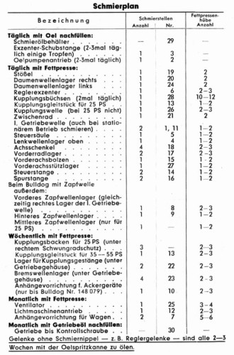

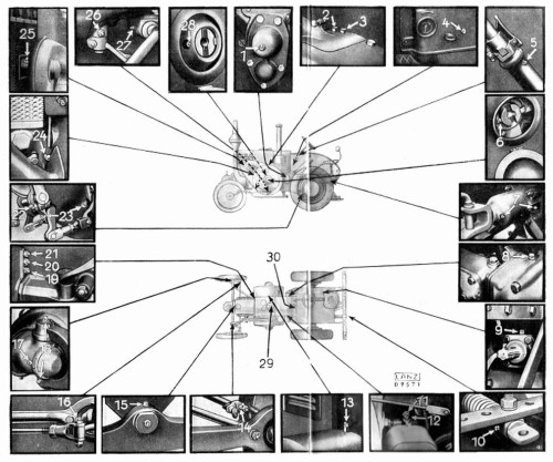

hat vielleicht jemand einen Schmierplan für einen 8511, also 10 Liter Vorkriegsmaschine?
Mir würde ein gutes PDF ausreichen.

Hallo Stephan,
schau mal, ob dir das reicht
schönen Gruß von Oskar

Super, ja genau das habe ich gesucht
danke :lol:
