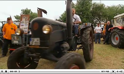

Im HR-Fernsehen habe ich mal zufällig (leider zu spät) in eine Reportage über alte Schlepper geschaltet. Dort war kurz ein Bulldog mit "Volldiesel"-Motor und Getriebe vom D 1706 oder D 2206 zu sehen. Kennt zufällig jemand diesen Bulldog oder Details zu seiner Geschichte?

Beitragvon Philipp Hügel » 14.11.2010, 22:44
Ich konnte mir ein Stück weit selbst helfen. Ich habe die Sendung auf der Internetseite des HR-Fernsehens gefunden. Sie heißt "Deutsche Traktor-Legenden". Sie ist soweit ganz gut gemacht und auf jeden Fall sehenswert.
Der besagte Bulldog ist gleich als erstes und nochmal nach ca. 45min zu sehen. Er gehört Jörg Fenske aus Seligenstadt. Laut seiner Aussage handelt es sich um einen D 2016. "Die Besonderheit ist, dass das Hinterteil nicht das original 2016 ist, sondern ein 1706, somit ein Einzelstück der letzten Lanz Serie, der Volldiesel-Typen." Die Macher des Films haben ihn sicher unvorbereitet "überfallen", denn er erzählt noch, dass es sich um einen "Eintakter" handele und Lanz "Kult" sei und das war's dann. Mehr lässt man ihn leider nicht sagen.
Dass der Bulldog so vom Band gelaufen sein sollte würde mich sehr wundern. Es könnte sich natürlich auch um ein Vorserien-Fahrzeug handeln, dass wage ich aber zunächst einmal auch zu bezweifeln. Vielleicht hat aber auch irgendwer irgendwann einmal an ein "Halbdiesel"-Getriebe einen "Volldiesel"-Motor geschraubt - oder umgekehrt? Lautet die Typenbezeichnung D 2016 oder D 1706? Wie lauten die Fahrgestell- und Motornummer? Mich würde das auf jeden Fall interessieren. Vielleicht handelt es sich hierbei ja um den ersten authentischen "Volldiesel"-Umbaubulldog? Das hieße für mich er hätte so gearbeitet - und danach sieht es ja aus. Möglich wäre es auf jeden Fall. Bei Lanz kann man ja so ziemlich alles innerhalb eines Baumusters hin- und herschrauben.
Deshalb nocheinmal mein Aufruf: Kennt jemand den Bulldog oder den Besitzer Jörg Fenske aus Seligenstadt und kann etwas zu der Geschichte des Bulldogs sagen?

Beitragvon Rohoelzuender » 17.11.2010, 08:00
Die Typenbezeichnung wird D2016 lauten, woher wüßte das der Besitzer sonst? Wird auf dem Typenschild stehen. Ich gehe auch mal davon aus, dass das Hinterteil nicht von einem D1706 stammt sondern von einem D1906, wenn es wirklich ein werkseitiger Umbaubulldog sein sollte. Wobei das relativ identisch ist. Stutzig macht mich aber, dass von dieser Ausführung keinerlei Prototypen und Vorserienfotos oder zumindest Zeichnungen existieren. Von allen anderen Schleppern der HE- Baureihe gibt es zahlreiche Studien und man kann die Entwicklung des Baumusters fast lückenlos nachvollziehen. Aber diese Mischung wird so nie irgendwo dolumentiert.
Meine banale Vermutung ist, dass jemand aus zwei Schleppern einen gebaut hat, weil bei einem das Getriebe defekt war oder der Motor.

Beitragvon Lanz Fan » 17.11.2010, 15:22
das glaub ich auch, dass da jemand aus zwei mach eins gemacht hat.
Die Lampenhalterung vorne hat es meines Wissens nur bei den Export-Maschinen gegeben.
