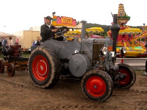

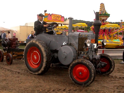

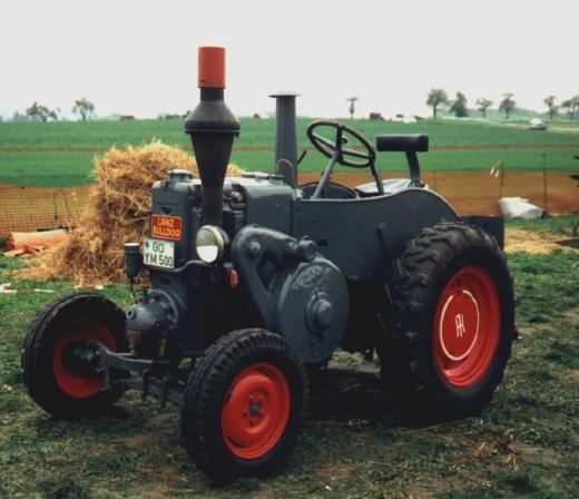

Dieser Bulldog hat übrigens auch keine Gasschleuse (aber den "hohen Aufbau" und die runden Stehbleche):
Die Bilder stammen von der Internetseite der TOF aus der "Holzgas-Hochburg" Wiershausen: www.traktor-oldtimer-freunde-wiershausen.de bzw. www.wiershausen.org

Philipp Hügel hat geschrieben:Dieser Bulldog hat übrigens auch keine Gasschleuse (aber den "hohen Aufbau" und die runden Stehbleche):
Und auch dieser hatte einen Sicherheitsbügel, die Aufnahmen sind an der Schwunghaube gut zu sehen, der Bügel wurde meines Wissens nach bei den Reingasern entwickelt. Bei denen kam es wohl mal hin und wieder zu Zündung im Kurbelgehäuse beim Starten.

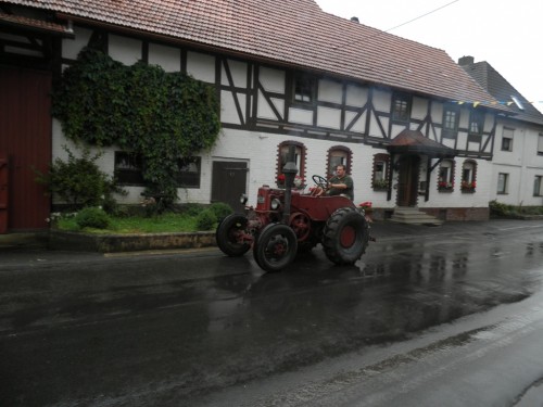

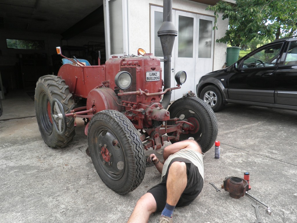

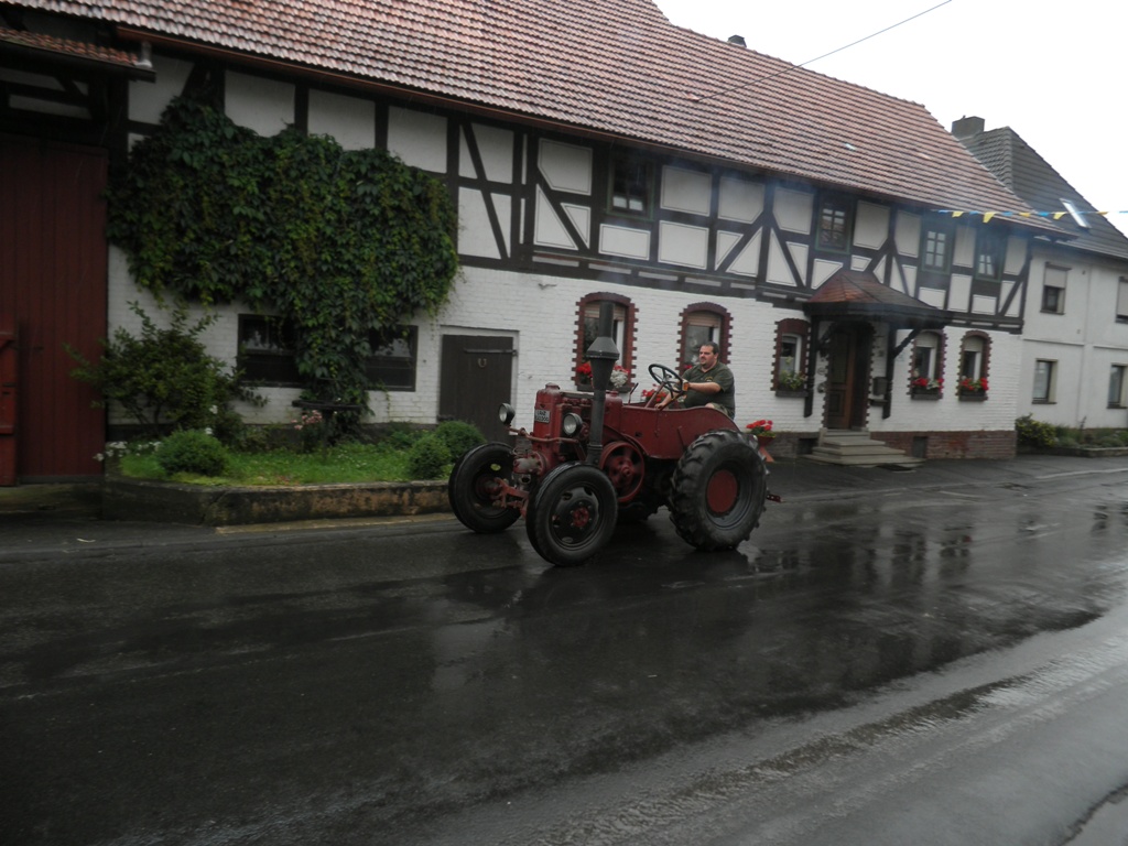

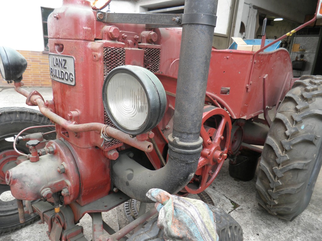

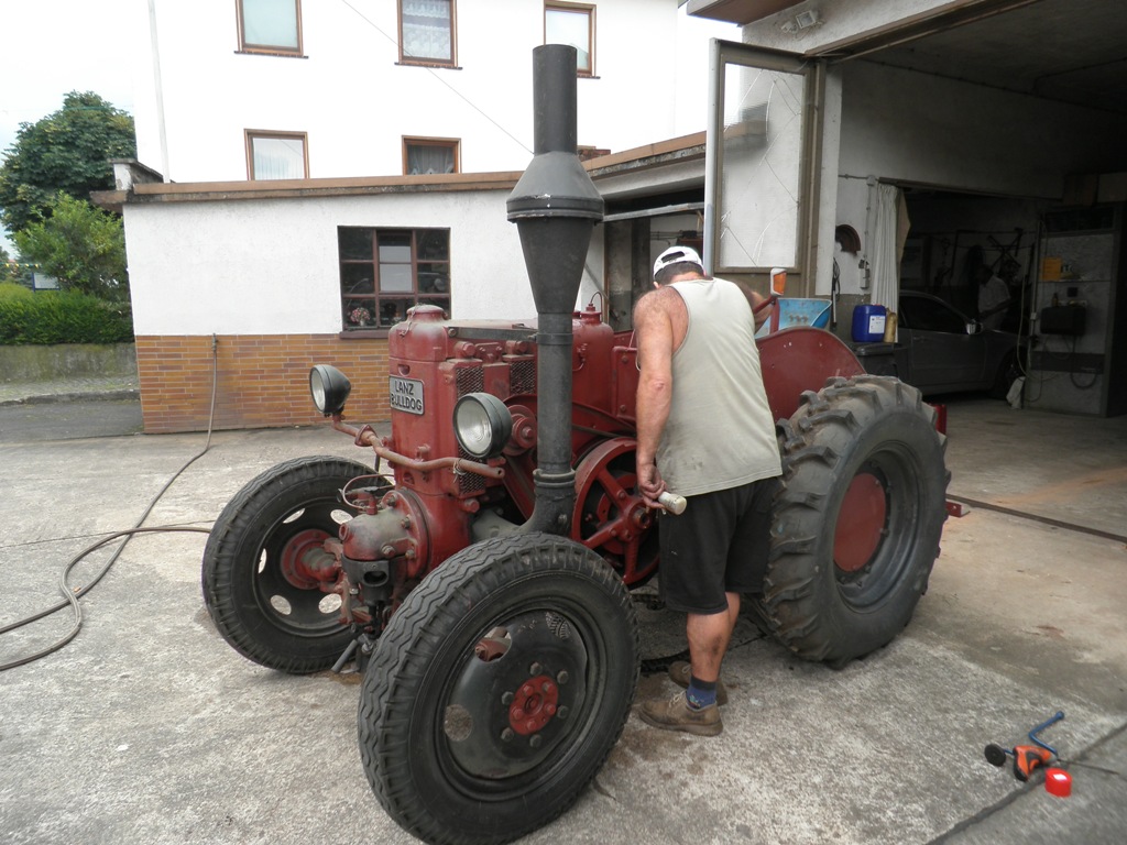

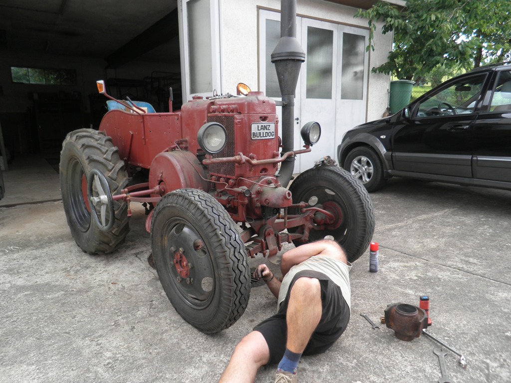

Hallo Forengemeinde.
So heute war Schraubertag.
Wir haben den Bulldog zum Leben erweckt nach etlichen Jahren Winterschlaf.
Ich hab euch auch ein Video gedreht aber leider war der Ton ausgeschaltet deshalb hab ich es nicht hochgeladen.
Wir haben das Motoröl erneuert, Getriebeöl neu gemacht, Schmierung überprüft, Kühler gereinigt, und die Kompression geprüft.
Sprang gleich an und wir haben ein paar Runden gedreht. Lässt sich super durchschalten und der Motor hört sich auch gut an. Also technisch ist er scheinbar in einem guten Zustand.
Es ist aber noch sehr viel zu machen aber uns war es wichtig zusammen mit einem Lanz erfahrenen Schrauber erstmal den Bulldog was Motor und Getriebe angeht fit zu machen.
Umbedingt bleiben die Details wie der zugeschweisste Kasten erhalten. Wir sind uns auch gar nicht sicher ob wir ihn überhaupt lackieren werden da die bestehende rote Grundierung die so wohl vom Werk ausgeliefert wurde noch super ist.
Was auf jeden Fall noch passiert ist neue Kühlerrippen, Lenkrad, Elektrik neu, Bremsen überprüfen, neue Reifen und dann sehen das er zugelassen wird.
Dank Oli Simon sind wir auch fündig geworden was die Nummer angeht. An den typischen Stellen haben wir nichts gefunden.
Auf der Kurbelwelle steht allerdings auf der linken Seite eingeschlagen 524085.
Er hat wohl auch einen DDR Kopf drauf.
Der Zylinderkopf ist mit 7 Muttern befestigt was wohl auf einen 4,7 Liter hindeutet.
Baujahr 1944.

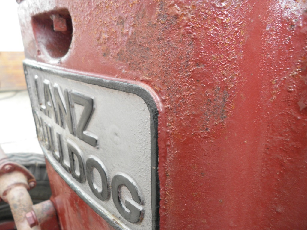

Was nach Olis Meinung untypisch ist wäre der eingegossene Lanz Bulldog Schriftzug. Ich habe nochmal ein Bild angehangen.
Müsste eigentlich so hinkommen. Danke nochmal Oli für deine Zeit.
Und natürlich allen hier im Forum. Danke das ihr uns so unterstützt :beifall:

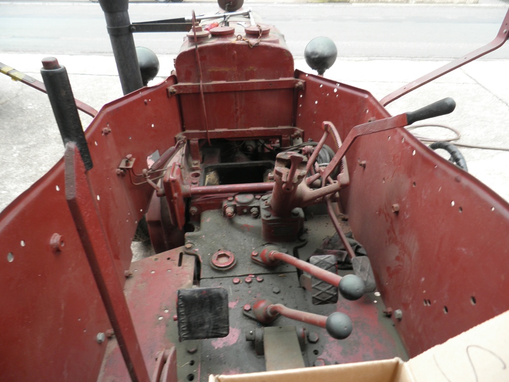

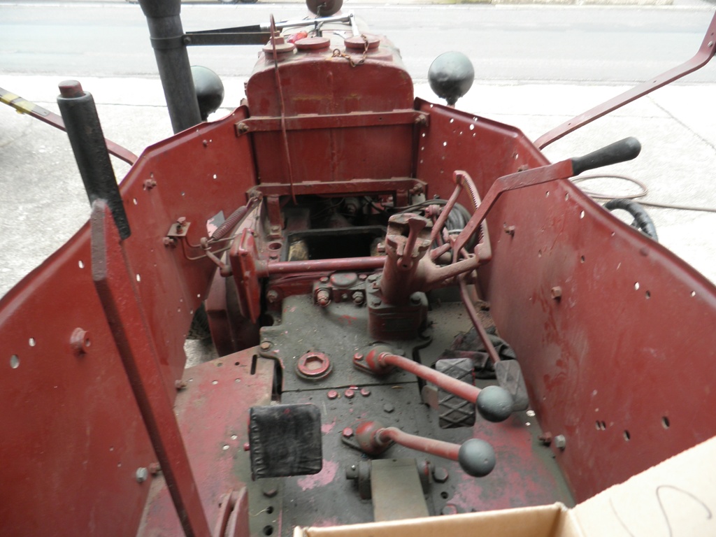

und noch drei Bilder :wink:

Beitragvon cs » 29.07.2012, 07:39
Hallo Mirco,
schöner Beitrag und "da habt ihr ja ein nettes Spielzeug" !
Allerdings
das die Farbe nicht Original ist sieht man an den Bildern !
Ich würde den Lanz trotzdem nicht lackieren, so wie er jetzt ist hat er viel mehr "Ausstrahlungskraft"
Was auf jeden Fall noch passiert ist neue Kühlerrippen, ...
Bitte nicht die "goldfarbenen", die sähen an dem schönen Bulldog nur grausam aus !

Beitragvon micro79 » 29.07.2012, 09:05
Ich sehe da nichts.
Es gibt keine Stelle an dem Bulldog an der eine andere Farbe zum Vorschein kommt wenn man die rote abkratzt. Es kommt nur eine weißliche Farbe die ich als Grundierung ansehe.
Auch Stellen die nicht so gut zu erreichen sind sind ohne Markel lackiert.
Also ich lege da fast meine Hand für ins Feuer das die Farbe orginal ist.

Beitragvon cs » 29.07.2012, 23:04
Hallo Mirco,
ist ja auch kein Wunder da unter der Farbe nur Rost ist !
Mein Rat, lass ihn trotzdem so, ihn neu zu lackieren wäre sehr schade !

Bitte bei der Überarbeitung auf die Lampen aufpassen, das sind die alten Bosch-Gläser. Selbst die Nachbauten sind verdammt teuer...
Das Hammerstollen-Profil der linken Hinterrades stammt aus der ersten Hälfte der 50er Jahre und ist so auch nicht mehr erhältlich. Wenn der Reifen irgendwie noch nutzbar ist, solltest du ihn nicht wegschmeißen. Vielleicht kann ja jemand anderes etwas mit dem Einzelkind anfangen.
Die patinierte Farbe passt doch super zu dem Schlepper. Anders als hochglänzende Kühlerelemente! Kuipers hat sehr schöne matte, fast dunkelgraue Elemente im Angebot. Und denk beim Lösen der alten Gewindehülsen an die Madenschrauben, mit denen die gesichert sind! :wink:

ich bezweifele, daß das die Originallackierung ist. Dafür ist sie zu gut im Zustand. Allerdings ist es schon möglich, daß er nur grundiert in "rot" ausgeliefert wurde. In den letzten Kriegsjahren war das wohl so aufgrund des Mangels an Farbe. Mir wurde mal berichtet, daß die Käufer solcher Bulldogs eine Art Gutschein bekamen und damit nach Ende des Krieges bei "wiederhergestellter Versorgungslage" den Schlepper bei einer LANZ Vertretung lackieren lassen konnten.

Kann natürlich sein das es nicht mehr die Original Farbe ist. Mich hat es nur gewundert das so gut gearbeitet wurde und wirklich jede kleine und hinterste Ecke lackiert wurde.
