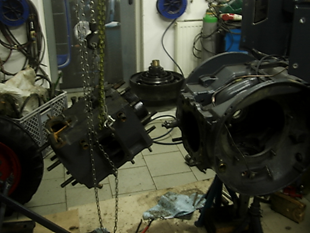

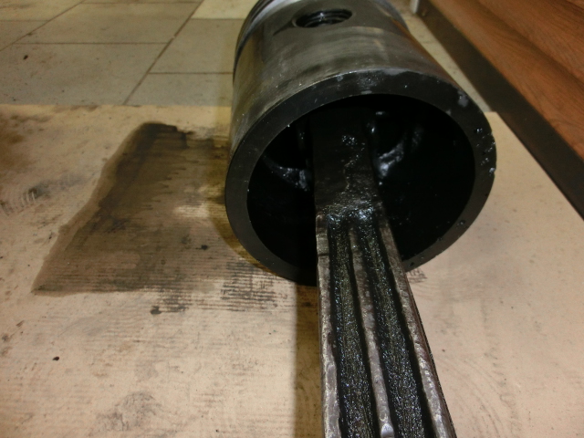

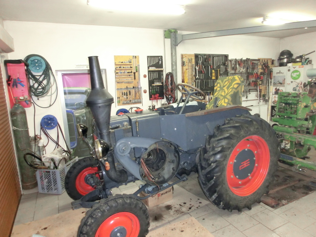

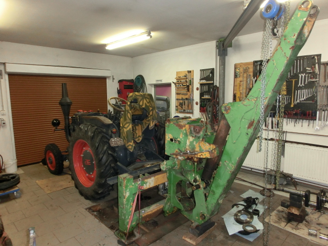

hier noch mal ein paar Bilder vom Pleuel :cry: und dem Bulldog :lol: (das grüne ist mein Heckbagger den ich noch nebenher umbaue :D )
Gruß Markus
der kleine...
das geschweißte Pleuel
der kleine...

Beitragvon Dieter.J. » 24.01.2013, 19:10
Moin, moin!
Ähhmmm sieht das Pleul krumm wie ne Banane aus oder :kratz: : Schweißung hat gehalten :beifall:
Würd ich nicht mehr einbauen!
Didi

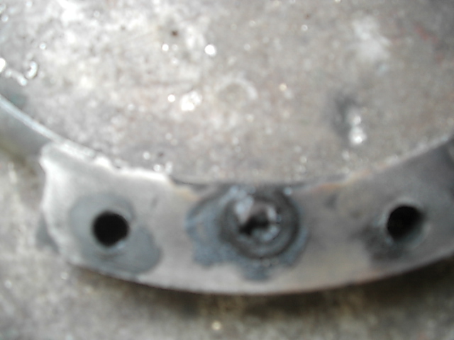

Hier wurde der Dichtring vom Ölschleuderring eingeklebt, leider aber auch die halbe Bohrung mit zugeklebt.

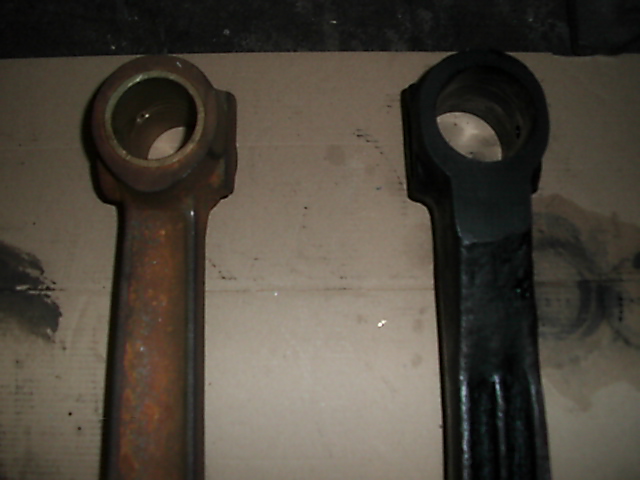

Hier noch mal das alte Pleuel (rechts) gegen das neue. Seht euch mal die Schweißkunst am Kopf an. Das geschweißte ist ganze 1,5 kg schwerer und krumm wie eine Banane.

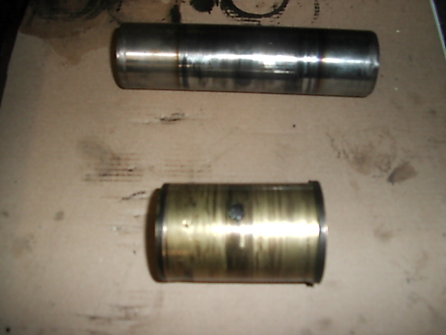

Ja, Ihr seht richtig, der Kolbenbolzen hat so gefressen, das es die Schraube, die die Buchse hält abgedreht hat und sich dann die ganze Buchse im Pleuel gedreht hat.

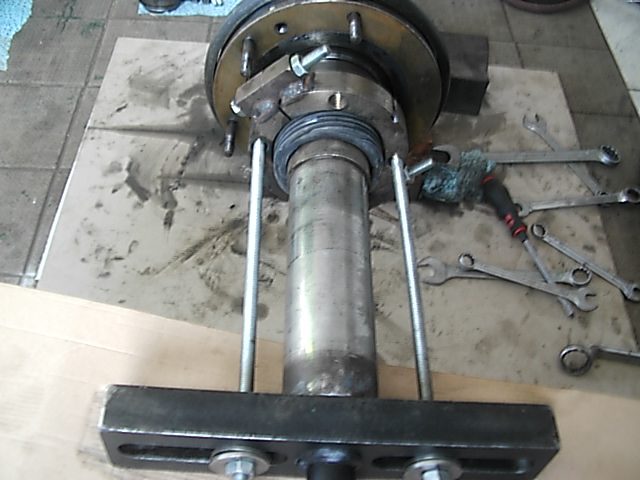

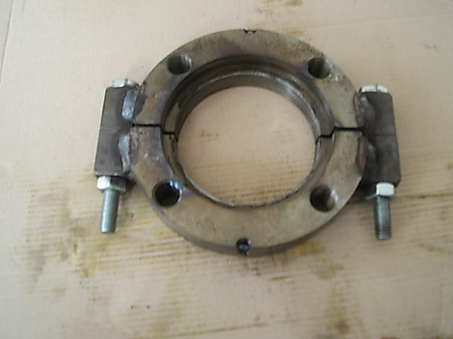

Zylinder ist endlich ab und kann zum vermessen.
Hab noch schnell nen Abzieher gebaut.
Beim Schneckenrad abziehen.
