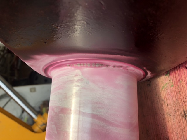

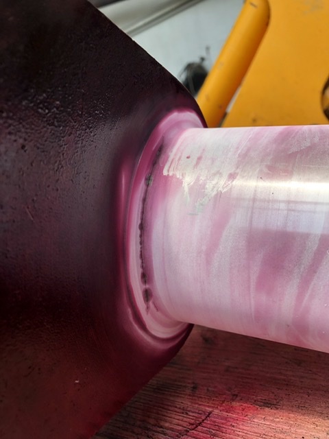

Beitragvon Lole03 » 04.06.2020, 10:09
So mal ein bild von meiner Kw
Bin auch grad am verzweifeln
Jemand Ideen
Gruss
Lole03

Beitragvon engineer » 05.06.2020, 09:57
Das sind ja gewagte Thesen von Herrn Spiekermann und Roland !
Würde ernsthaft jemand mit dieser Kurbelwelle einfach weiterfahren, bitte Hand hoch !
Meiner Meinung nach wurde sie bereits geschliffen und dabei nicht auf die korrekten Radien an den Enden des Hub-
zapfens geachtet (kann ich auf dem Bild schlecht erkennen). Durch die auftretende Kerbwirkung an zu kleinen Radien oder gar scharfen Kanten ist so ein Schaden typisch - auch bei anderen Motoren.
Roland, wie ich schon weiter oben geschrieben habe ist nicht die Höchstdrehzahl das Problem (die killt eher das Pleuellager) sondern die auftretenden Schwingungen. Es ist nun mal ein langes Stück Stahl mit einer ungünstigen Form und viel Gewicht ausgerechnet an den Enden das auch noch eine mehr oder weniger gewollte Unwucht hat. Das wird sich immer biegen, egal wie stark man es macht. Jeder weiß daß bestimmte Teile am Bulldog bei bestimmten Drehzahlen in "Aufregung" geraten (Sitz, Schalthebel,Dach etc.). Dabei wird die Resonanzfrequenz angeregt, die jeder Körper hat. Bei etwas mehr oder weniger Gas ist der Spuk vorbei und das nächste Teil beginnt zu randalieren.Bei schweren Teilen liegt die Eigenresonanz sehr niedrig. Besonders langsamer Leerlauf ist in diesem Zusammenhang eher ungesund. Dagegen quälen manche ihren Bulldog drehzahl- und leistungsmäßig bis aufs Letzte und nichts passiert.
Noch nie einen Kurbelwellenbruch gesehen ?? Ich schon , bei zwei Maschinen. Und ich bin nicht der große Lanz--irgendwas. Fast alle großen Bulldogs haben angerissene Kurbelwellen ?? Wie weiß man das wenn kaum mal eine untersucht wird ?
Im Fall eines Bruchs passiert jedoch meistens nicht viel da sie oft an nur einer Wange brechen. Meist kippt dann das entsprechende Schwungrad etwas ab und schleift irgendwo sodaß man den Bulldog freiwillig abstellt.
Wir reden hier von gesenkgeschmiedeten Teilen-so ziemlich das Stabilste was man in Stahl bauen kann. Und trotzdem gibt es gelegentlich nach. Wie soll ein aus dem Vollen gefrästes Nachbau-Teil auch nur annähernd diese Festigkeit erreichen ? Man nehme ein Brett , schneide grob die Form einer KW aus und schwinge es wie einen Peitschenstiel. Krack ! Warum ? Die Fasern sind unterbrochen, da hilft das beste Holz nichts. Ein krumm gewachsener Ast würde das aushalten weil die Fasern wie beim Schmieden der Form folgen.
Wäre schon toll wenn jemand neue Kurbelwellen in Originalqualität zu erschwinglichen Preisen anbieten könnte. Das wird aber nicht passieren, egal in welchem Land man fertigen läßt !
Wenn irgendein Bauteil angerissen ist kann niemand vorhersagen wie lange es noch hält. Jede Langzeit-Bruchstelle hat einen alten und neuen Bereich die je nach Belastung unterschiedlich groß sind. Ein geschwächtes Bauteil wird früher oder später immer nachgeben !!!
