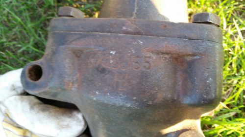

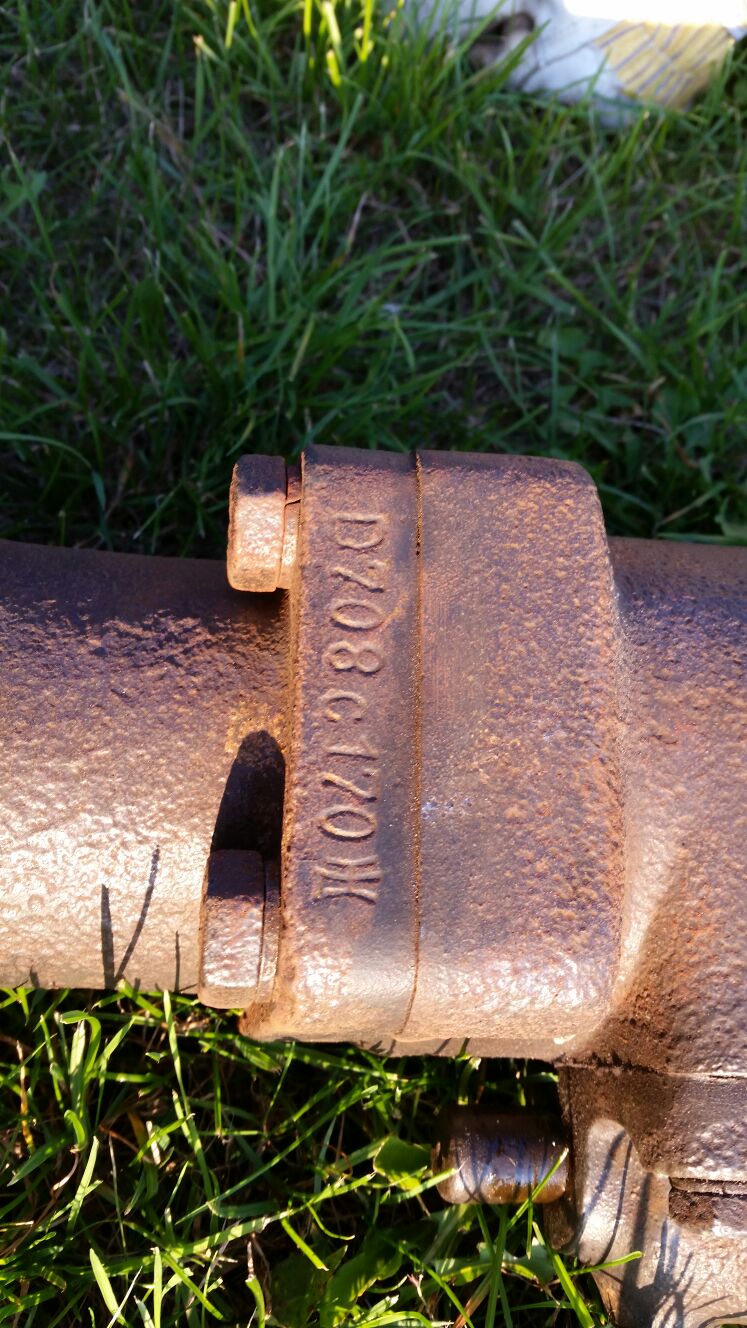

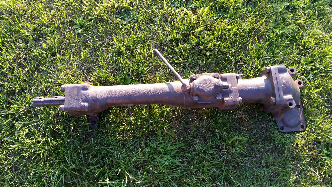

verbaut ist momentan leider keine Zapfwelle. Aber ein Kegelrad für Zapfwellen Betrieb iat vorhanden.
Ich gehe davon aus das jemand die gebrauchen konnte und abgeschraubt hat.
Darauf hin habe ich mir eine gekauft die leider nicht passt.
An welchen Bulldog passt diese Welle?

Beitragvon Mibl Lanz D7531 » 30.08.2015, 21:31
Die Zapfwelle ist vom kleinen Glühkopf mit 5 Liter Hubraum, 20-25PS Bulldog.

Hallo Wendland,
Habe eine passende Welle. Es ist eine URSUS Welle mit einem HL Eckgehäuse. Sie stammt, wie Deine Maschine, aus der Übergangszeit, also sehr gut passend zu Deinem "Misch" Bulldog. Da ich eine 4,7Ltr Maschine habe kann ich sie bei Interesse abgeben.
