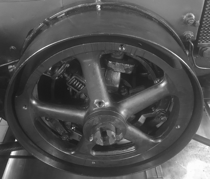

Habe mal ein Foto vom rechten Schwungrad bereit.
Große Backenkupplung ?
Handelt es sich um ein großes "schweres"? Große Backenkupplung ?
Gewichte sind jedenfalls keine montiert.

es gibt keine schwere Backenkupplung. Bei den großen Maschinen gibt es nur die eine. Also es gibt Backenkupplung, kleine und große Scheibenkupplung. Auf der Reglerseite hatten alle Vorkriegsmaschinen das gleiche, schwere Schwungrad. Bei den Nachkriegsmaschinen gab es das gar nicht mehr, da waren die Schwungräder deutlich leichter.
Die kleine Backenkupplung ist die der 20, 25PS und 2806-3606 Maschinen. Ich glaub die spanischen 38PS hatten die auch.
Ja, ich hab fast 20 Jahre ganz in Australien gelebt und pendle die letzten Jahre so hin und her.

mit dem vorhanden sein der Backenkupplung hat sich das Thema Zahnkranz und leichtes Reglerschwungrad wohl erledigt, denn zur Backenkupplung gehört auch von der Produktionszeit her ein schweres Reglerschwungrad! Ich glaube mal nicht, das ein leichts Reglerrad aus den frühen 50érn montiert wurde!
Die letzten passen auch vom Keilriemenlauf nicht, denn dieser wurde glaube 1952 oder so nochmal um ein paar Zentimeter verlegt!
Damit ist die Sache Schwungmasse an sich schon mal erledigt, bist weit besser aufgestellt als so manch anderer in der Szene!
Zu der Frage Vorkrieg / Nachkrieg kann man sich beim Lanz auch relativ gut an zölligen und metrischen Gewinden orientieren, wobei in der Kriegszeit auch einiges durcheinander lief und gewürfelt wurde, was gerade rum lag! Somit gibt es einige Baujahre mit totalem Mischkram in den Gewinden, also aufpassen wenn man so einen hat!
Wenn das Thema Verdichtung und Vorverdichtung nicht angegangen werden soll, sowie links vielleicht noch das originale Ausgleichsgewicht sitzen geblieben ist, dann kann man sich ja mal auf der rechten Seite rantasten und versuchen, was sich da tut!
Bei der Backenkupplung sitzen die Gewichte weiter außen als bei der kleinen Scheibenkupplung, also wird nicht sooooo viel gebraucht! Meine persönliche Vermutung liegt so um 600 - 900 Gramm??
Da die Riemenscheibe kaum weiter außen sitzt als die Position der Ausgleichsgewichte würde ich die Innenseite der Riemenscheibe nutzen, um handelsübliche Klebegewichte aus dem LKW Bereich (200 g) probehalber zu verkleben! Natürlich darf dann die Kupplung nicht mehr getreten werden, logisch! Wenn der Wert ermittelt wurde, ab in die Flacheisenschmiede und schauen ob metrische oder zöllige Befestigungsschrauben gebraucht werden,....

du meintest am ganzen Trecker können die Gewinde zöllig, bzw. metrisch durcheinander gewürfelt sein :cry:
Weiß jemand, ob die Löcher zur Befestigung der Gewichte, überhaupt ein Gewinde haben ?
Ich hatte den Eindruck es sind einfach durchgebohrte Löcher +/-16mm, da ist so viel Farbe darauf und darin ???
Sonst könnte ich auch das Flachstahl z.B.10 mm dick anfertigen und schließlich Feingewinde hinein schneiden (hält mehr aus)
um das ganze von innen nach außen zu verschrauben. Das Gewicht wäre dann außen in der Aussparung.

Beitragvon engineer » 05.12.2018, 17:25
Hallo Güne,
die Gewinde waren original in den Gewichten,die Schrauben von innen nach außen. Feingewinde würde ich nicht empfehlen,aufgrund der Biegung mußt du schon genauestens bohren damit die nachher anpacken.

der Trecker ist laut Papieren, EZ 1942. Ich habe aber keinen originalbrief aus der "Hitler Zeit", :roll: mit Starrer Achse.
Mir ist etwas aufgefallen, das mir auch nicht ganz plausiebel erscheint, seht euch dazu mal mein Bild vom Schwungrad an:
Wenn der Keil in der KW (rechte Seite) oben auf 12h steht, ist der Kolben vorne - also auf OT. von mir aus auch VT.
Aber ist es nicht normalerweise so, dass die Gegengewichte zu Kolben/Pleuel (bei den meißten Motoren als Kurbelwangen ausgeführt) anders herum arbeiten ?
Also am Hubzapfen kein extra Gewicht, gegenüber aber schon.
Vielleicht habe ich einen Denkfehler drin, aber da ist es anders herum, oder :kratz:
Könnt ihr mir sagen, ob die Position von Keil (12h), Kolben (auf OT) und dem schweren Teil des Schwungrades (zeigt dann nach vorne) so stimmen ?
Ist das bei eueren Maschinen auch so ?

Beitragvon gft » 05.12.2018, 19:16
Ich habe bei meinem 53èr den Schmiernippel oben, bzw. den Keil unten wenn der Kolben ganz vorne (im "OT") steht!
Dann ist auch der gegossene schwere Teil des Schwungrades hinten!
Dies ist auf beiden Seiten der Fall!
Dein Kupplungsschwungrad ist auch so gefertigt, also am Rad kann es nicht liegen!
Schau dir deine Kolbenposition nochmal an, da kann was nicht stimmen,....
