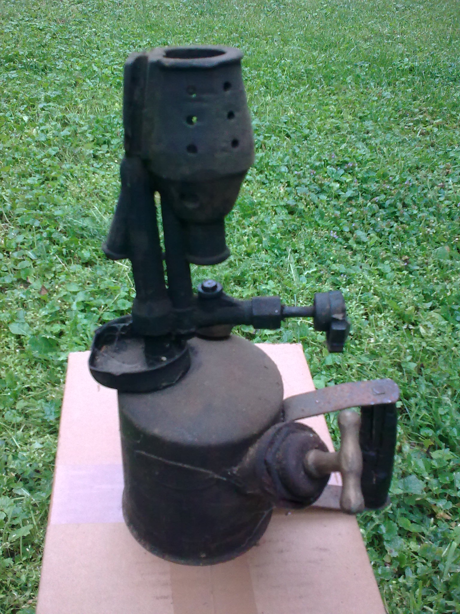

Ich hole das interessante Thema aus gegebenem Anlaß mal wieder nach oben. Ab heute bin ich auch stolzer Besitzer einer Heizlampe. :D Interessanterweise ist mir sogar die Historie der Lampe bekannt. Mit Ihr wurden in den 30 iger Jahren eine Lanz Glühkopfraupe und ein Ackerluftbulldog vorgeheizt. Die genauen Typen sind leider nicht bekannt. Meine Oma hat den Ackerluftbulldog als Kind aber öfters gesehen, weil er von unserem Nachbar bedient wurde, der in dem Betrieb, dem der Bulldog gehörte, als Landarbeiter eingestellt war.
Die Lampe hat ein Hobbykollege heute in letzter Minute vor der Verschrottung gerettet. Bevor sie bei ebay gelandet ist hat er sie mir angeboten und habe sie ohne zögern direkt gekauft.
Es handelt sich um eine Modell Lanz 33 von Imbert. Es ist ein Vorkriegsmodell mit Holzgriff, Bakalit Handrädchen und der Handpumpe auf der linken Seite. Das Handrädchen ist zerbrochen. Glücklicherweise ist der Schriftzug Imbert noch zu lesen. Diese Heizlampe scheint recht selten zu sein. Bislang habe ich in genau dieser Ausführung nur eine einzige gesehen, in einem Bericht auf dem Traktorhof. Auch auf diversen Heizlampen Seiten, z.B. von Lanz- Diesel, konnte ich genau diese Ausführung nicht entdecken. Auf Treffen habe ich da bislang noch nicht darauf geachtet. Das wird in Zukunft natürlich geändert. Allein um sicherzustellen, dass der jeweilige Bulldog auch mit der standesgemäßen Lampe vorgeglüht wird! :wink: Kann es sein das es mehr Modell 33 von Barthel gibt als Modell 33 von Imbert?
Jetzt mal ein erstes Bild von der Imbert Lanz Modell 33 im unberührten Patina- Fundzustand, inklusive Spinnenweben. Irgendeine Flüssigkeit schwappt noch im inneren des Behälters. Ich tippe mal nicht auf Benzin, nach über 50 Jahren Regaleinlagerung....

endlich mal eine nicht "verschlimmschönerte" Heizlampe im Originalzustand.
An deiner Stelle würde ich die Heizlampe so lassen wie sie ist, würde sie nur reinigen (Behälter mal in Petroleum "baden", die Kanäle vom Brenner reinigen, schauen das die "Vergaserfüllung" noch in Ordnung ist und dann noch alle Dichtungen erneuern). Schau auch mal von unten ob der Behälter in Ordnung ist.
Du kannst auch mal versuchen so ein Original Imbert-Handrad bei E... oder woanders zu finden, manchmal (wenn auch sehr selten) wird so etwas separat angeboten. Ansonsten so lassen oder zur Not ein nachgefertigtes Handrad mit Feile und Schmirgelleinen auf alt "trimmen".
Die Lampe würde ich nur mit "Waschbenzin" betreiben, heute an den Tankstellen angebotenes Benzin ist leider durch den Anteil von Bioethanol ziemlich aggressiv. Es werden nicht nur Dichrungen angegriffen, sondern es bildet sich nach einer gewissen Zeit Wasser im Tank welches diesen von innen rosten lässt, das Ganze ist nicht ungefährlich !
Diese ganzen hier in den Beiträgen (oder Links) zu sehenden aufgearbeiteten und "hoch"glänzenden Heizlampen sind im eigentlichen Sinne keine Originale mehr da ihnen mit der Überarbeitung das Besondere abhanden gekommen ist, nämlich eine originale Patina ! Ist so ähnlich wie bei den Glühkopf-Schleppern, da gibt es auch kaum noch Bulldogs im echten originalen Patina-Zustand (diesen Zustand versucht man heute künstlich herzustellen, kann man aber gut erkennen).
Selber besitze ich zwei Imbert Heizlampen für den Bulldog, eine ist noch die originale zum "Familien-25 PS-Allzweck-Bulldog" (den Windschutz habe ich damals noch unter Schrott im Schuppen gefunden) und die andere kleine Heizlampe konnte ich ich vor ein paar Jahren beim örtlichen Schmied für 40 Euro "ergaunern".
Beide Lampen habe ich nur technisch auf Vordermann gebracht, vom Erscheinungsbild sieht man ihnen die 60-70 Jahre sofort an (sollte ja auch zum Bulldog passen :mrgreen: ).
Unabhängig davon, habe vor kurzem gehört das die kleinen Heizlampen deutlich seltener zu finden sind da es sie nur als Originale gibt (im Gegensatz zu den großen Heizlampen die auch heute noch als Nachbau produziert und verkauft werden).
